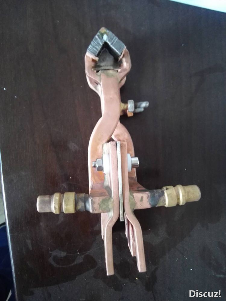

发表于 2018-11-6 11:06:03 | 显示全部楼层
内孔高频淬火感应器不好做,内孔越小,感应器越不好做,不仅要考虑加热效果,还要考虑感应器自身的冷却。
曾经遇到过内孔φ16,高度10的工件要求感应淬火,按一般方法已经比较困难,感觉是极限了。
不知道大家有没有越到更小的内孔高频淬火,比如φ10......

发表于 2018-11-7 12:09:27 | 显示全部楼层
9.8内孔可以做的

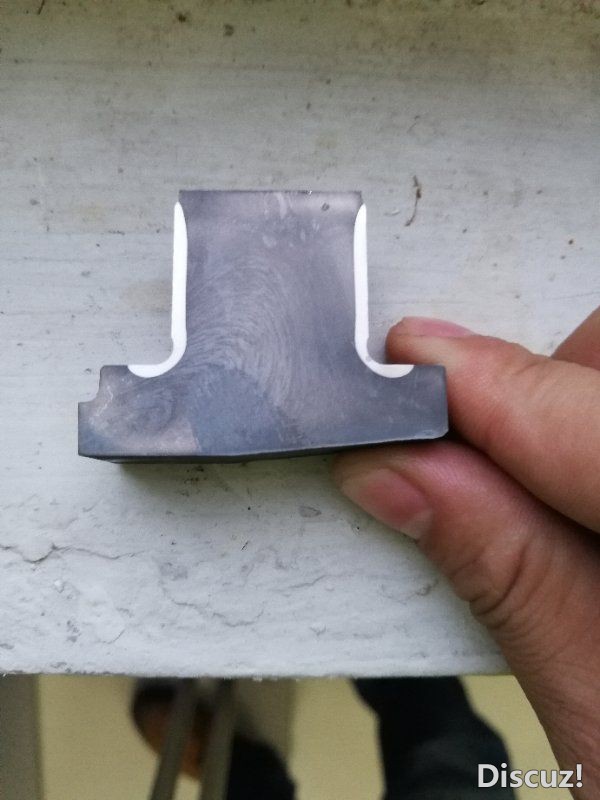

发表于 2018-11-7 12:14:39 | 显示全部楼层
独语斜阑 发表于 2018-11-7 09:12
双匝线圈处理带台阶(直径分别为28/22mm)轴,如何保证处理效果的一致性?
不同直径过渡淬火
不同直径过渡淬火

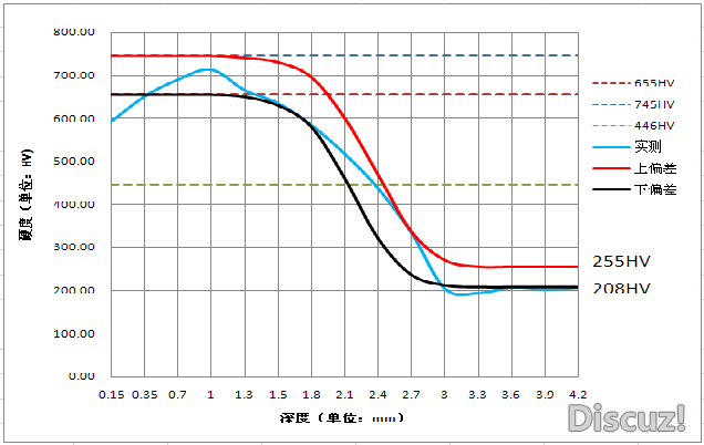

发表于 2018-11-20 16:44:21 | 显示全部楼层
近期遇到个问题:
材质55Cr3 (55号钢里加约0.9%的Cr),  直线导轨,做感应淬火,硬度淬不上去,应该要达到60HRC以上的,实际表面只有50多。

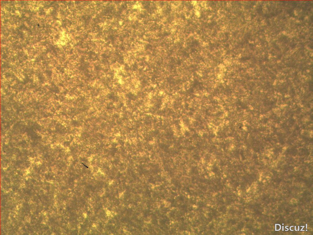

发表于 2018-11-20 16:48:30 | 显示全部楼层
淬火后组织:

发表于 2018-11-20 18:19:52 | 显示全部楼层
奇怪的是为什么在硬度曲线里1mm深之前是个上升曲线。非脱碳因素,脱碳不超0.1mm.

发表于 2018-11-21 14:37:09 | 显示全部楼层
要说硬度淬不上去,也不对,在1mm深的地方已经60多HRC(700HV以上)了,所以刚开始我是怀疑操作的时候回火把表层硬度给回掉了一点,可是客户说没有回火,这个就是淬火的硬度,

发表于 2018-11-21 16:05:21 | 显示全部楼层
感觉像表层自回火了,表层组织仔细看看有没有回火马氏体

发表于 2018-11-21 17:53:50 | 显示全部楼层
就算是表层自回火,也是心部的余热传导到表层,硬度在1mm深也不应该是上升的曲线,而是下降的曲线。目前费解中。。。
发表于 2018-11-22 09:12:26 | 显示全部楼层
benbenwu 发表于 2018-11-21 17:53
就算是表层自回火,也是心部的余热传导到表层,硬度在1mm深也不应该是上升的曲线,而是下降的曲线。目前费 ...
表层自回火比次表层硬度低要这么理解,表层的马氏体是先形成的,次表层奥氏体转化为马氏体需要一定冷速。要冷速就得把热量传递走。热量传递一是靠向芯部传热二是通过表层向外界传热。
那么表层在传递的时候就被回火了。此时此表层马氏体转变结束,造成硬度差
要解决就要注意外界的冷却要加大。二是芯部温度要低。芯部温度高严重的话硬层可能都会没有

发表于 2018-11-22 11:46:42 | 显示全部楼层
腊月寒沫 发表于 2018-11-22 09:12
表层自回火比次表层硬度低要这么理解,表层的马氏体是先形成的,次表层奥氏体转化为马氏体需要一定冷速。 ...
有可能确实还要加大冷却。
但你说的这个道理,不敢苟同。
