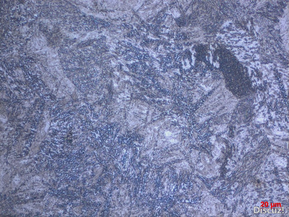

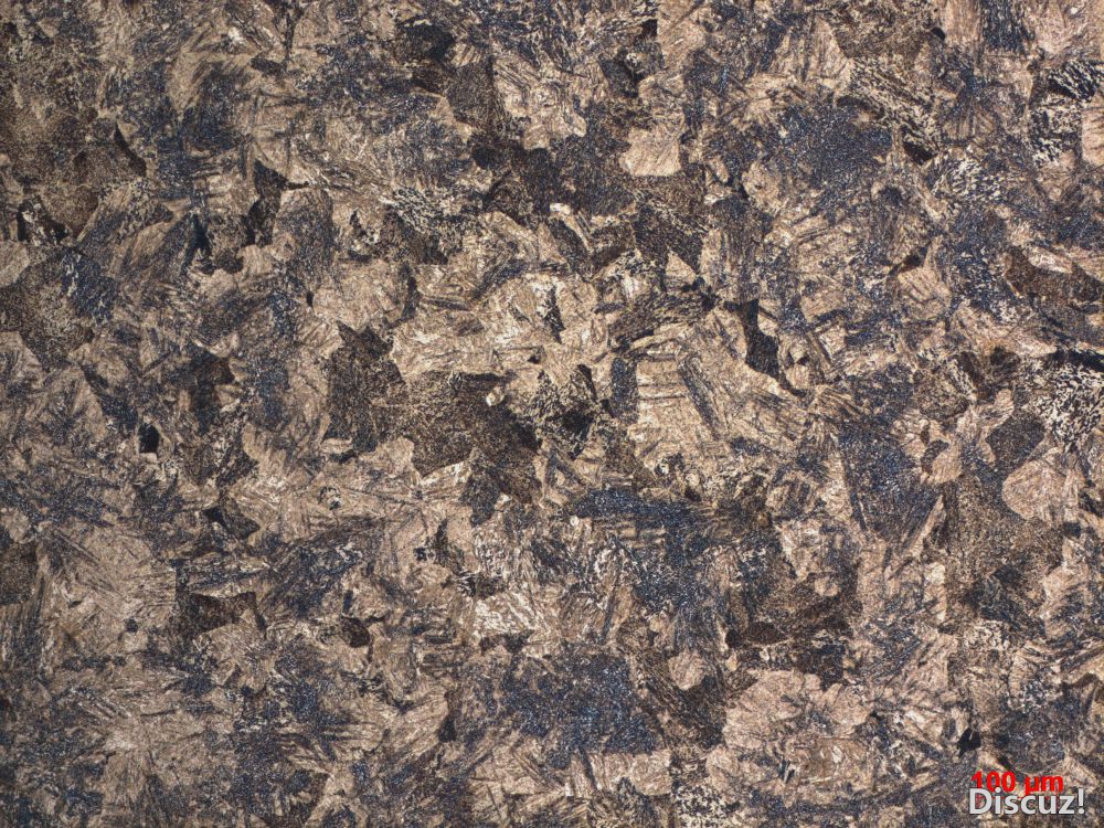

材料12Cr2Ni4A,直径150mm的棒料,910℃渗碳,830℃淬火,180℃回火,心部组织如下图所示,请问属于何种组织?(转载的帖子)

 楼主| 发表于 2018-11-8 10:31:37 | 显示全部楼层
请各位老师点评一下@清淡
发表于 2018-11-8 11:27:34 | 显示全部楼层
江北 发表于 2018-11-8 10:31
请各位老师点评一下@清淡
珠光体还有待确定,其他两个我和你看法相同。
发表于 2018-11-8 14:39:24 | 显示全部楼层
不大可能有珠光体

 楼主| 发表于 2018-11-8 16:04:50 | 显示全部楼层
谢谢清淡大师

 楼主| 发表于 2018-11-8 16:08:58 | 显示全部楼层
aaron01 发表于 2018-11-8 14:39
不大可能有珠光体
艾伦前辈,黑色区域旁边的组织是粒状贝氏体吗
发表于 2018-11-8 19:45:36 | 显示全部楼层
心部组织取样位置是??

发表于 2018-11-9 07:52:29 | 显示全部楼层
个人认为是屈氏体(细珠光体)

 楼主| 发表于 2018-11-9 08:06:37 | 显示全部楼层
cnszgong 发表于 2018-11-8 19:45
心部组织取样位置是??
不知道啊,,,转载的帖子

 楼主| 发表于 2018-11-9 08:07:05 | 显示全部楼层
fehwu 发表于 2018-11-9 07:52
个人认为是屈氏体(细珠光体)
哪个区域?
发表于 2018-11-9 09:39:30 | 显示全部楼层
芯部很多公司一般要求硬度
国内有些要求不能出现游离态铁素体

发表于 2018-11-9 09:59:59 | 显示全部楼层
白色马氏体周围的黑色网状物,我觉得是屈氏体
