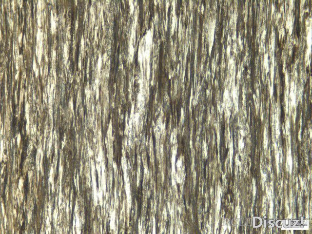

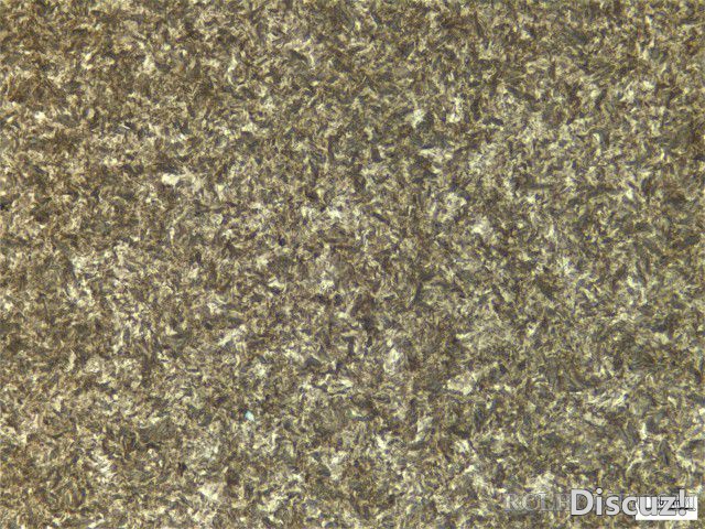

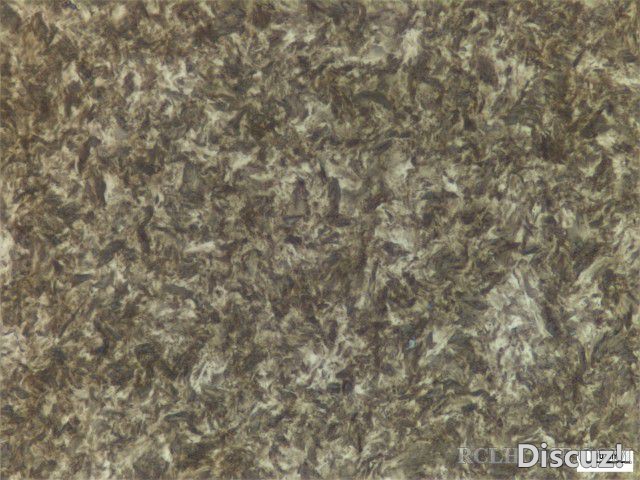

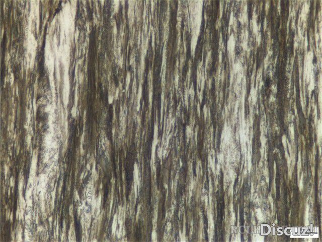

横向
发这个帖子是想告诉大家,我们很多时候看到的都是正常组织,但是有的材料经过冷变形后组织会变化,腐蚀后组织差异很大。最近看到是几个不锈钢冷变形的帖子,大家在发现这种情况的时候,可以做做纵向确认变形方向和是否做过冷变形处理。而对于一些奥氏体不锈钢来说,冷塑变强化后屈服强度会大大提高,变形能力会相当差,我们在检测时要看看具体的要求。
