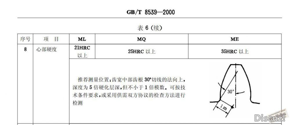

各位老师,关于齿轮渗碳件表面(-齿顶、齿根、还是齿侧?金相检验的位置和心部金相检验的位置在哪-,对方没有提供检验标准,现在找了一份标准但没有给检验位置,,,各位有相关经验的老师麻烦给说说,先谢谢了

第一楼的文字描述很清楚了,图示也可以,可能有误解是没有真正画出交点。
齿宽中部即齿部中线,齿根30度切线的法向上,这两条线的交点就是。当然交点附近上下左右1平方毫米的区域都可以。这个是最正规的,符合齿轮工作传动时的受力情况,接近扭矩作用点。
也有规定在齿宽中部,齿高1/3或2/3的高度的位置,双方约定好了即可。明显扭矩的作用受力点不在此两处。但控制此两点可以间接控制受力点。

发表于 2018-11-13 18:26:51 | 显示全部楼层
还有约定基圆齿底圆与齿宽中线的交点的。

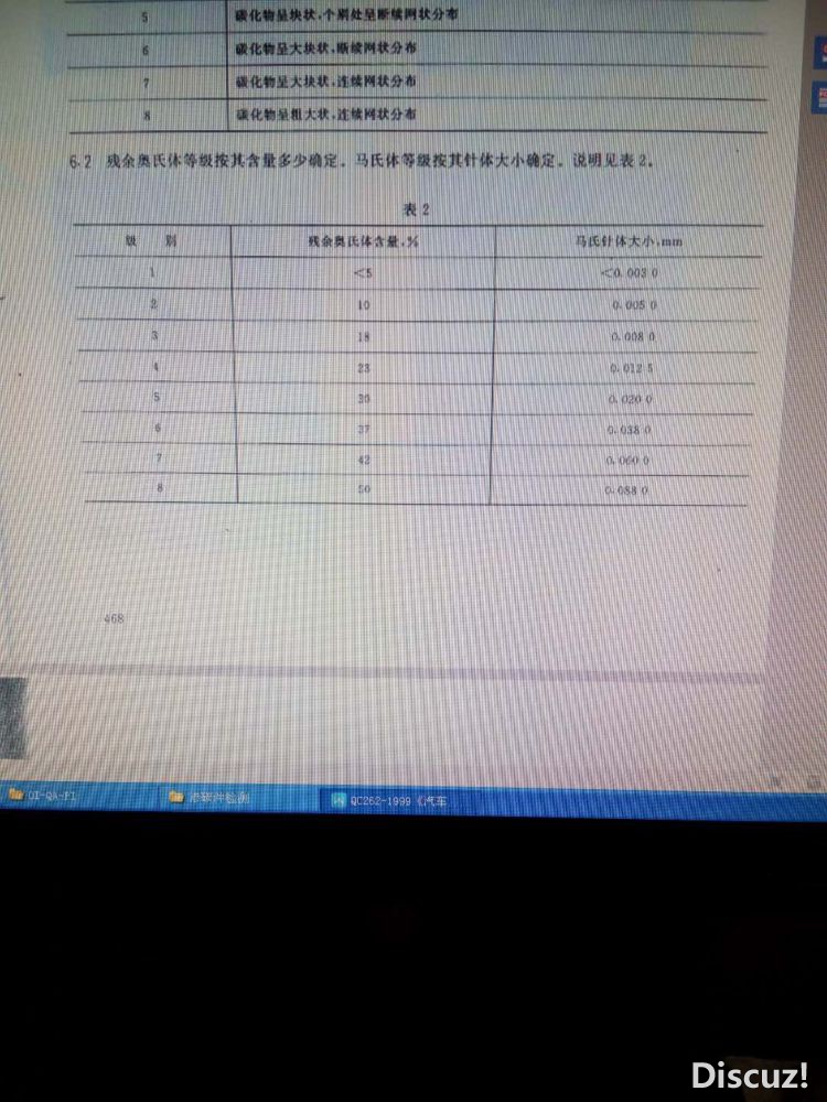

 楼主| 发表于 2018-11-13 18:51:38 | 显示全部楼层
wanggong 发表于 2018-11-13 18:26
还有约定基圆齿底圆与齿宽中线的交点的。
,QC262评级标准马氏体与残余奥氏体共用一个评级图,但是可以分开评级吗,就像这个件马氏体评4级、残奥评3级(20%)@wanggong

有效硬化层深度:550HV1,中截面、半齿高
芯部硬度、芯部组织:齿根分度圆中间位置
碳化物:齿角
残余奥氏体:中截面半齿高附近
非马、内氧化:齿根到齿顶
贝氏体:中截面半齿高 、齿根

发表于 2018-11-14 20:59:01 | 显示全部楼层
江北 发表于 2018-11-13 18:51
,QC262评级标准马氏体与残余奥氏体共用一个评级图,但是可以分开评级吗,就像这个件马氏体评4级、残奥评3 ...
可以分开评,而且分开评是严谨的。
标准图谱是参考图谱,下面的文字说明的效力更高。
