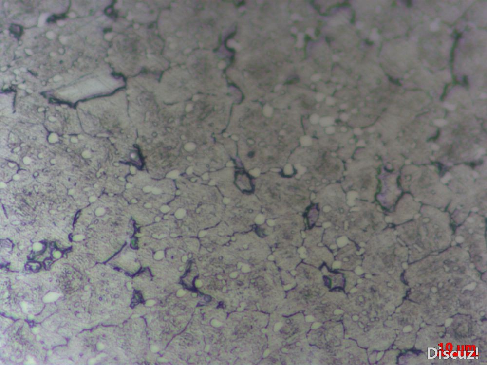

分析一下晶界处黑色宽边或块是什么?材料5Cr17MoV,热处理淬火+回火。具体热处理工艺不详,外协做的。第一张浅腐蚀,第二张深腐蚀。

原材料怎么样,退货吧
发表于 2018-11-23 18:39:29 | 显示全部楼层
硬度怎么样?

发表于 2018-11-24 16:54:13 | 显示全部楼层
碳化物吧
发表于 2018-11-25 01:06:20 | 显示全部楼层
碳化物颗粒+晶姐析出的二次碳化物+回火马氏体组织基体。

 楼主| 发表于 2018-11-26 08:46:03 | 显示全部楼层
sheyingyong 发表于 2018-11-23 17:18
原材料怎么样,退货吧
这是淬火+回火组织

 楼主| 发表于 2018-11-26 08:46:50 | 显示全部楼层
洛氏硬度53HRC,符合要求

 楼主| 发表于 2018-11-26 08:48:09 | 显示全部楼层
您认为是晶界析出的二次碳化物?那么应该是高温回火了,如何能够确认?但是耐蚀性还好。为什么只是局部晶界有?对性能有何影响?
发表于 2018-11-26 14:07:57 | 显示全部楼层
过共析钢淬火组织里残留的未溶球状碳化物,淬火前做过球化处理,淬火奥氏体化未完全溶解保留到马氏体组织。
类似GCr15淬火组织里的球状碳化物一个道理,产品没什么问题。

 楼主| 发表于 2018-11-26 16:06:06 | 显示全部楼层
aaron01 发表于 2018-11-26 14:07
过共析钢淬火组织里残留的未溶球状碳化物,淬火前做过球化处理,淬火奥氏体化未完全溶解保留到马氏体组织。 ...
我是想问下晶界处黑色宽边或块是什么?有什么影响?
发表于 2018-11-26 17:43:45 | 显示全部楼层
龙虾 发表于 2018-11-26 08:48
您认为是晶界析出的二次碳化物?那么应该是高温回火了,如何能够确认?但是耐蚀性还好。为什么只是局部晶 ...
这些问题看来要仔细分析了:
1.晶界的的碳化物问题——参照13%Cr的三元系垂直截面图(借用),其奥氏体化的时候,可能会有Cr23C6或者同时又有Cr7C3未溶(粗),如铁匠aaron01所说,同时,冷却的时候,(未知情况下)又可能析出碳化物(细),不是回火时候的析出物。
2.宽黑晶界的问题——分为两种情况:a、因为基体贫铬(Cr)元素,所以,冷却之后,贫铬基体形成δ共析体(或者称为“屈氏体”),b、在宽黑晶界处,似乎未见碳化物,可以理解为制样时碳化物脱落,形成宽黑色空洞,是否正确?不腐蚀状态下再看看。
3.从基体的回火程度看,回火似乎不够?!当然,这个也与您的硬度要求相关。
以上只能算作讨论,不能作为结论。是否正确,还要继续求证。请指正

 楼主| 发表于 2018-11-27 08:36:39 | 显示全部楼层
Wangqinghua196 发表于 2018-11-26 17:43
这些问题看来要仔细分析了:
1.晶界的的碳化物问题——参照13%Cr的三元系垂直截面图(借用),其奥氏体化 ...
谢谢!
请教一下,如何查看基体的回火程度?有相关资料可以介绍一下吗?
发表于 2018-11-27 15:54:19 | 显示全部楼层
龙虾 发表于 2018-11-27 08:36
谢谢!
请教一下,如何查看基体的回火程度?有相关资料可以介绍一下吗? ...
要做工艺试验求证!只有比对、比照才知道。

 楼主| 发表于 2018-11-27 16:10:32 | 显示全部楼层
好的,谢谢

发表于 2018-12-3 16:41:34 来自手机 | 显示全部楼层
碳化物是白色的才对,黑色易腐蚀的是什么相呢?腐蚀剂是什么?

 楼主| 发表于 2018-12-4 08:26:27 | 显示全部楼层
三氯化铁
