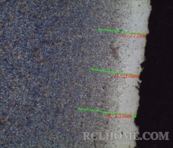

GCr15    锻造   球化退火   车加工 后检测外径面严重脱碳,给大家分享一下。

留量太少了么?还是之前脱碳太重了呢?锻件返工过?

 楼主| 发表于 2013-4-24 16:48:35 | 显示全部楼层
脱碳层已经严重超过了加工余量。

 楼主| 发表于 2013-4-24 16:49:04 | 显示全部楼层
吉祥如意 发表于 2013-4-24 11:08
我觉得,还是有办法进行热处理返修的?
说说如何返修,渗碳吗?
