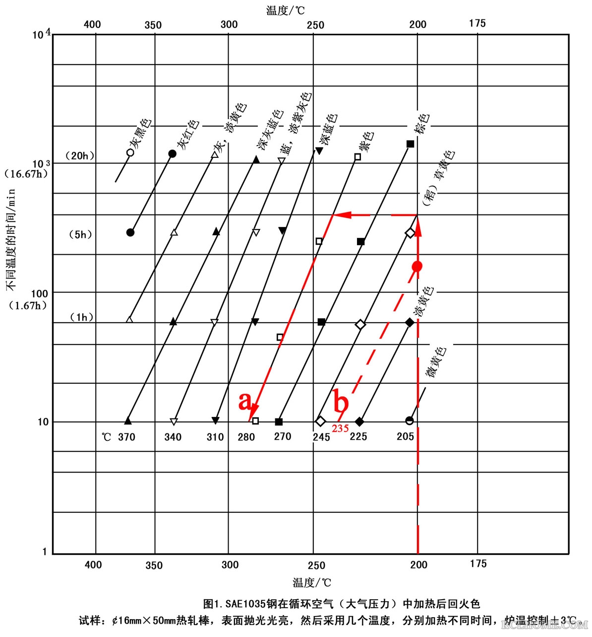

做了个图,来比较直观地回答霜月女士几年前的在*****中《严重误导人们的几个热处理问题》关于“回火色”的提问!
下图中200℃回火为例:回火估计3h时候的回火色相当于235℃10min的回火色(b处)。回火约7h的时候相当于280℃10min的回火色(a处)。
正确否,请大家指正!

发表于 2013-4-23 21:12:29 | 显示全部楼层
原理上这个合理,温度和时间的综合结果。
发表于 2013-4-23 21:16:22 | 显示全部楼层
这个图的出处???

发表于 2013-4-23 21:20:11 | 显示全部楼层
使用方法? a 点确定没搞明白?平行线?
 楼主| 发表于 2013-4-23 21:31:36 | 显示全部楼层
 楼主| 发表于 2013-4-23 21:37:02 | 显示全部楼层
搬运工 发表于 2013-4-23 21:16
这个图的出处???
是the  Illinois Institute of Technology的一个研究成果。红色是我加注的。

发表于 2013-4-23 21:37:05 | 显示全部楼层
Wangqinghua196 发表于 2013-4-23 21:31
是以色泽作为基准。即色泽是时间和温度的函数,也就是氧化膜层厚度是时间、温度的函数。 ...
首次见到的这个图-不错
使用上--点的确定 是否有简洁办法?
发表于 2013-4-23 21:40:01 | 显示全部楼层
那这个实验数据就蛮有有价值了。
发表于 2013-4-23 22:01:14 | 显示全部楼层
这个是以一种材料来做的实验。别的材料是否需要另外做实验?
回火色与材料的化学成分是否有关系?
发表于 2013-4-23 22:17:06 | 显示全部楼层
回火色与材料的化学成分是否有关系? ...
这个问题图上已表明了,有关。
 楼主| 发表于 2013-4-23 22:36:46 | 显示全部楼层
有关系,但是此表已经有代表性了。

发表于 2013-7-6 10:01:27 | 显示全部楼层
也就是200度以下回火,颜色方面没有什么改变.200度以上回火,会有颜色变化哦.昨天200度回火,5小时(含升温时间),今天看到零件部分区域有蓝色!以前都是180度回火.残奥多,所以试试200度回火.

 楼主| 发表于 2013-7-7 21:28:48 | 显示全部楼层
qibao9891 发表于 2013-7-7 20:50
200℃回火约7h得到草(稻)黄色。
假定可以无限外推,应该是280℃回火1分钟多一些。得到草(稻)黄色。
是否可以这样理解?我想是可以的。

发表于 2013-7-9 12:00:50 来自手机 | 显示全部楼层
qibao9891 发表于 2013-7-7 20:50  200℃回火约7h得到草(稻)黄色。  假定可以无限外推,应该是280℃回火1分钟多一些。得到草(稻)黄色。
看不到龟叔发的图片。
根据回火方程计算,200℃回火7小时相当于280℃回火0.4分钟(高合金钢)2.14分钟(低合金钢)。
根据经验,回火方程的前提需要工件到温,计算保温时间有效。
个人意见,不足为凭。

发表于 2013-7-9 15:01:43 来自手机 | 显示全部楼层
qibao9891 发表于 2013-7-9 13:58  这恐怕就是龟叔此贴的深层含义。   阿豹热处理自回火猜想:
我基本认同你的观念。
除非部分时效钢,如果采用高温短时的时效,其最高硬度峰值较合适温度较长时间为低,并且其他性能也有所区别。
自回火部分,如果从理论来讲稍微有所区别。假如是淬火过程中靠心部温度外传,心部温度高低相差较大,例如心部600℃温度外至工件颜色金黄,和心部400℃外传至同一回火色,理论来讲低温时候的回火更充分一些,区别不是非常大。
如果工件心部冷到室温,高温短时回火一般取表面温度更高一些(回火色区分)才能够达到低温长时间回火的效果。例如45钢回火色为紫色,相当于280℃左右正常回火,如果想用高温短时回火(比如600℃炉温),将工件回到淡蓝色(回火色为310℃左右)较佳,此时认为基本达到280℃正常回火的效果。
个人意见,不足为凭。

发表于 2013-7-26 21:45:26 | 显示全部楼层
最近做了GCr15的回火试验,中频表面淬火后,分别按照300,280,260,240,220,200,175摄氏度回火,保温时间2小时。但是怎么感觉都一个颜色啊?只是比淬火后的颜色稍浅一点,根本没有差别。怎么回事?

发表于 2013-8-3 21:44:29 | 显示全部楼层
qibao9891 发表于 2013-7-26 23:19
淬火后先打磨光亮了再回火。
用空气为加热介质的炉回火。
由于是2S的感应加热淬火,零件表面倒是很光亮。
还是淬火后需磨削一道再回火才算?如果是,那么回火色的意义就不是太大了。
回火用的网带炉。

发表于 2013-8-6 19:21:45 | 显示全部楼层
qibao9891 发表于 2013-8-4 10:21
用网带炉回火,有温控,看哪门子回火色啊。
没有温控时才要看。
呵呵,你说的对。
但是我在此帖并不是为了根据回火色而去确定我的回火温度。
而是针对所谓的回火色,结合我上述(23楼)的回火工艺试验而提出的一点疑惑。
