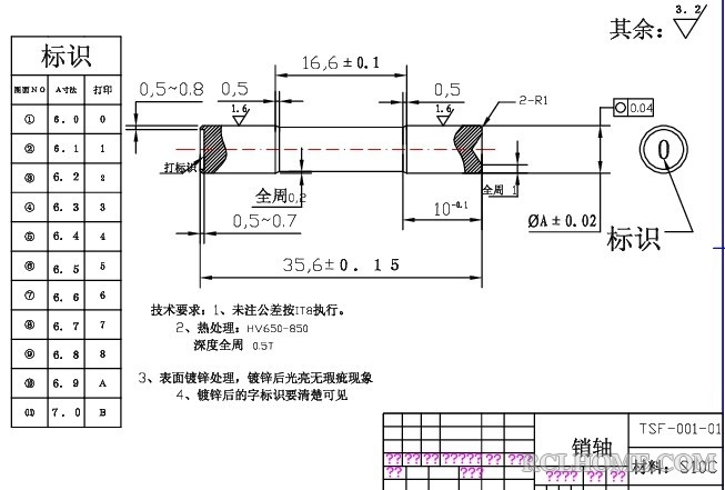

热处理深度0.5T是什么意思?
发表于 2013-4-24 06:28:40 | 显示全部楼层 |阅读模式
——技术要求的解读与工艺的制定

     这个应该是氮化产品吧?孤以为这是不规范标注,猜想它就是代表氮化层深度δ≥0.5

孤鸿踏雪 发表于 2013-4-24 10:55
这个应该是氮化产品吧?孤以为这是不规范标注,猜想它就是代表氮化层深度δ≥0.5 ...
说氮化是根据HV来的吧?为什么氮化后还要镀锌?
我看问问出图纸的人比较好

aaron01 发表于 2013-4-24 10:58
10号钢氮化恐怕做不到这个硬度哦
      那看来要做碳氮共渗了
10号钢氮化恐怕做不到这个硬度哦
      小负荷显微硬度应该可以达到

孤鸿踏雪 发表于 2013-4-24 12:00
小负荷显微硬度应该可以达到
08F氮化我只能保证做到450HV以上,再往上,属于我不敢接的活。

我估计是渗碳淬火,深度0.5mm。
       像08F这类低碳钢必须做奥氏体氮碳共渗,而且出炉要水冷

我认为:8楼的专家组的朋友言之有理。佩服。
