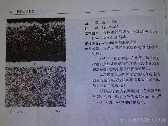

IMG_20130425_114253.jpg 大家看看这张金相,我看到交接处的白亮层感觉很奇怪,是怎么形成的?700多度淬火,为什么交接处出现这样白亮层了?难道是交界处才形成了含氮马氏体,其他地方形不成吗?书上说增加含氮量能降低奥氏体化温度,如果真是我说的那样,为什么表面的没成那样了?我对氮化充满好奇,但是却看不懂相图!望大家多指点。

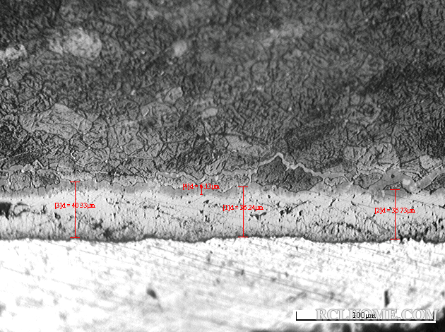

看看这个低碳钢(08F)的奥氏体氮碳共渗渗氮层组织特征

杨工是想说双层结构吗?第一层化合物层,第二层含氮马氏体层,不知道对不?这个我好像看到过好几张。

由于氮的渗入,改变了奥氏体起始温度的缘故。
在铁碳氮三元相图上,600多度就可以奥氏体化了,杨工给出的就是奥氏体渗氮的组织照片,在白亮层以下有一个马氏体层。

在铁碳氮三元相图上,600多度就可以奥氏体化了,杨工给出的就 ...
版主能看看我发的那张图片吗?为什么第二层白亮层跑那里去了?
发表于 2013-4-26 18:56:07 | 显示全部楼层
这个图片实在是看不清,从文字描述来看,最表层是化合物层,次表是马氏体层,符合三元相图的结论啊,杨工的照片也是这样的啊。

 楼主| 发表于 2013-4-26 19:00:56 | 显示全部楼层
aaron01 发表于 2013-4-26 18:56
这个图片实在是看不清,从文字描述来看,最表层是化合物层,次表是马氏体层,符合三元相图的结论啊,杨工的 ...
这个图片实际是一个样,表面是白亮层。但是在渗氮层和基体交接处又出现像白亮层的,这是怎么回事?
 楼主| 发表于 2013-4-26 19:02:45 | 显示全部楼层
为什么在这层含氮马氏体到表面却不是和这个白层一样?应该说也是含氮马氏体啊?也是白色的啊?
发表于 2013-4-26 19:53:26 | 显示全部楼层
你这本书上是上下两张照片吧?
怎么会这样?他要出图也不会这样出啊!我就觉得怪,怎么一张图上是这样的。  发表于 2013-4-26 20:03

发表于 2013-4-26 22:30:01 | 显示全部楼层
这本书是谁写的?
能不能把整个这一页电子版上传,或者拍更清楚一些照片?

发表于 2013-4-27 10:07:28 | 显示全部楼层
清淡 发表于 2013-4-26 19:02
为什么在这层含氮马氏体到表面却不是和这个白层一样?应该说也是含氮马氏体啊?也是白色的啊? ...
      我提供的照片和你提供的图片还有一个关键的不同:我做的是奥氏体氮碳共渗,除了白亮层,还有含碳氮马氏体;而你提供的是渗氮后加热淬火,除了来不及分解的化合物层保留,另形成一定厚度的含氮马氏体
