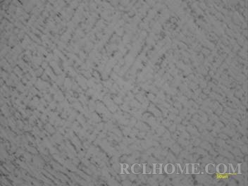

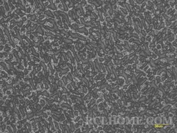

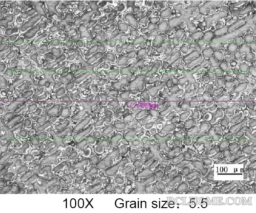

我这有两张图片,帮忙帮我评级,看晶粒度是几级,最好不要用比较法。谢谢!!!

 楼主| 发表于 2013-4-26 08:47:36 | 显示全部楼层
刚才忘了说,材料是ST33-12,奥氏体不锈钢!!!!

发表于 2013-4-26 17:58:06 | 显示全部楼层
你这晶粒度貌似没腐蚀出来啊

 楼主| 发表于 2013-4-27 09:26:15 | 显示全部楼层
两个图,一个是未腐蚀的,一个是腐蚀过的;
请问一 下,晶粒度是怎么算的,看晶粒度标准ASTM E112-10英文版,多于算的过程,没看懂!!!

发表于 2013-4-27 17:20:50 | 显示全部楼层
你用什么腐蚀的 晶粒度没腐蚀出来嘛
发表于 2013-4-27 18:01:57 | 显示全部楼层
是要把晶界腐蚀出来,才可以量晶粒大小啊,这个图里的晶界在哪呢?

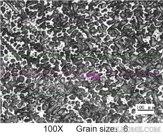

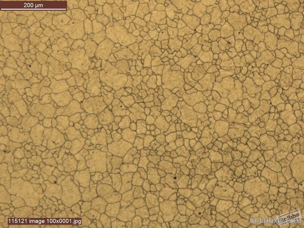

 楼主| 发表于 2013-4-28 08:45:24 | 显示全部楼层
第一次做晶粒度评价,不懂,人家做了一 个,图片如下,我感觉图片和我做的差不多。

发表于 2013-4-28 08:54:21 | 显示全部楼层
呵呵,看看搬运工的:
能腐蚀到这样的效果来看吗?

发表于 2013-4-28 09:46:31 | 显示全部楼层
57037430 发表于 2013-4-28 08:45
第一次做晶粒度评价,不懂,人家做了一 个,图片如下,我感觉图片和我做的差不多。 ...
7--9级的样子 晶粒有点变形 不太好下结论

 楼主| 发表于 2013-4-28 14:03:37 | 显示全部楼层
不是最高就8级啊,怎么还有9级啊!!!汗

 楼主| 发表于 2013-4-28 14:05:54 | 显示全部楼层
aaron01 发表于 2013-4-28 08:54
呵呵,看看搬运工的:
不能,那里面组织放大后,就那鸟样,不是正常的组织,都是高温合金(ST33-12),标准都没有!!!!哎

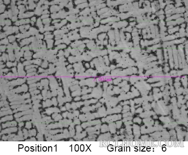

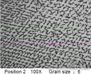

 楼主| 发表于 2013-4-28 14:15:31 | 显示全部楼层
我这里还有两张图片,客户评价都是6级,材料是1.4841,仅拍取部位不同(熔模铸造)。
我看两个图片,晶粒度明显不 懂,请高手指点。
