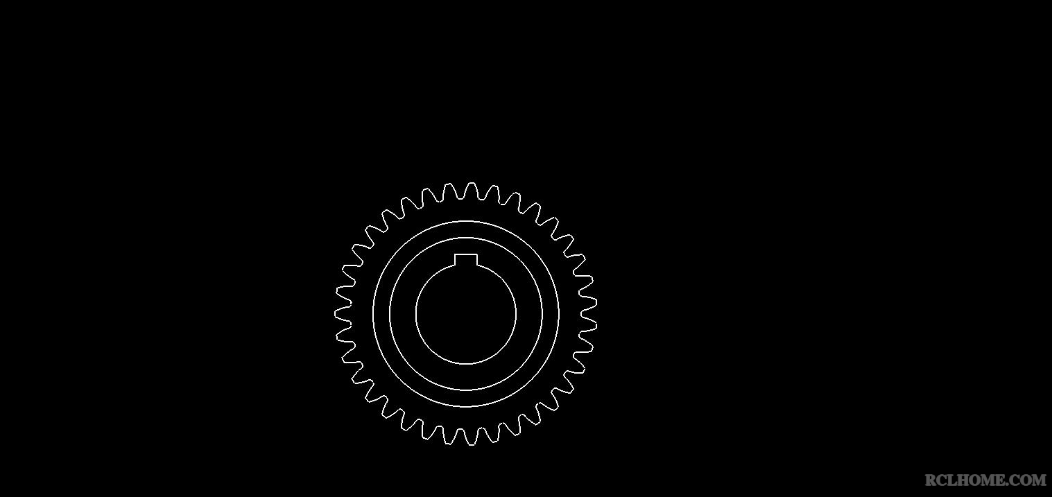

工件渗碳淬火 有一键槽 如何控制键槽尺寸,渗碳淬火后尺寸变小

 楼主| 发表于 2013-4-28 07:21:40 | 显示全部楼层
伯龙马 发表于 2013-4-27 23:19
信息不充分:什么材料?键槽公差多少?零件轮廓尺寸?
材料是20CrMnTi 的 ,键槽 宽度 18 上偏差+0.075 下偏差+0.032

发表于 2013-4-28 20:00:45 | 显示全部楼层
wqjtyx2012 发表于 2013-4-28 07:21
材料是20CrMnTi 的 ,键槽 宽度 18 上偏差+0.0075 下偏差+0.032
      键槽公差这么小,用热处理前补偿的方法难于实现。必须渗碳后插削出键槽,并留出钳修余量后淬火。(由于键槽两侧端口处有一定的渗碳层深度,所以淬火后可用抵抗键槽变宽)淬火后由钳工精修键槽达要求(用键槽样板控制精度)。
