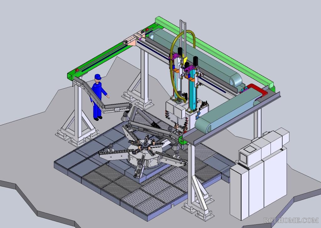

看看这是淬什么的设备(感应器)

欢迎大家讨论

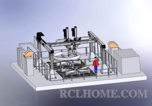

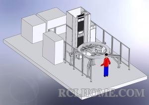

大型回转支撑。

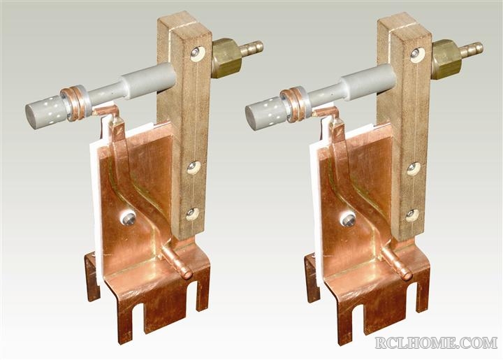

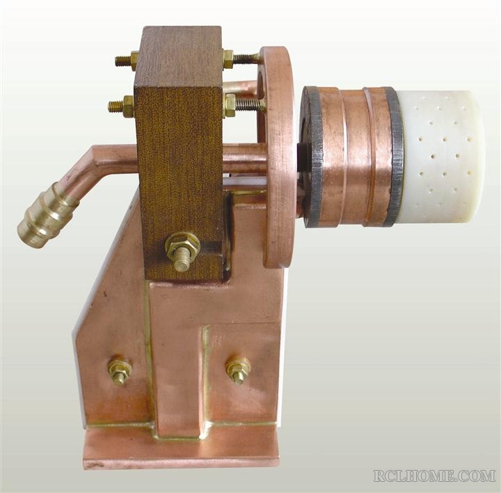

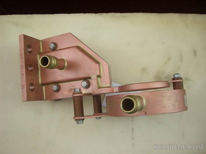

那几个感应器是俺老乡洛阳某公司做得,还不赖吧,注意上面还有钢号呢

注意:其中有一个淬小轴承内滚道的

从上面数第三、第四个吗。

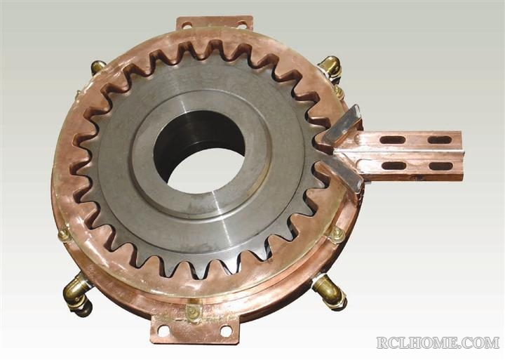

最后一张特好,感应器的齿形是锻出来的吗?

中间是空的,线割或插齿都行吧,有难度,每个间隙一样。

不知您有最后一张感应器加工产品后硬化层的分布试样,可否上传一下。
是采用双频感应加热淬火,还是高频感应加热淬火?

大型回转支撑。有双头的,不错的设备!

最后一幅图的链轮模数多大?能否上传一张实际淬火的效果展示图片?

那要找厂家问了

      问了吗?使用效果如何?它的均匀性怎么样?

       这个感应器做的很不孬,但孤以为这个感应器使用效果未必可行,因为这样的加热方式,感应器上的电流分布未必就是沿轮齿的外轮廓流动。而且,因为齿轮和感应器没有相对旋转运动,所以在整个圆周上的感应加热淬火均匀性也未必理想。
       不过这个感应器的设计思路有创意,应该进行尝试和研究。

老孤的耽心是必然的,确实不好对位

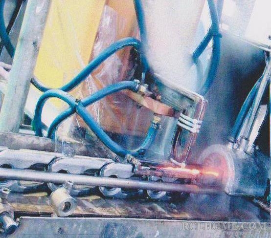

发表于 2013-5-7 20:57:30 | 显示全部楼层

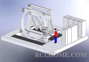

链轨节淬火机床是哪家的?
龟山淬火 + 20

搬运工 发表于 2013-5-7 20:57
链轨节淬火机床是哪家的?
终于又有高人出现了!
