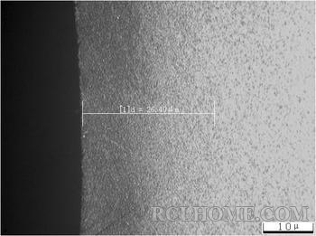

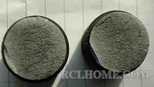

 楼主| 发表于 2013-4-28 16:12:31 | 显示全部楼层
从左到右从上到下顺排1,2,3,4,5,6

发表于 2013-4-29 13:19:49 | 显示全部楼层
第二张很经典的沿晶裂纹……
