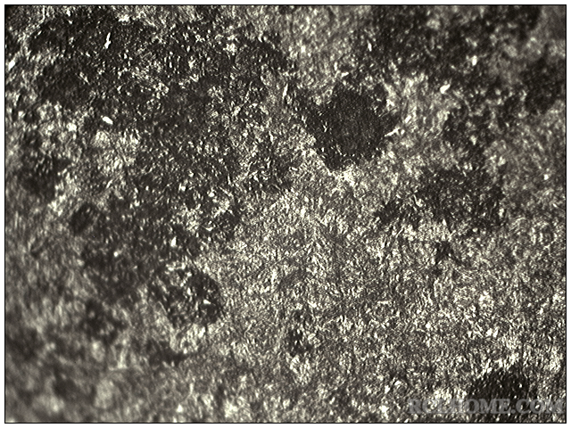

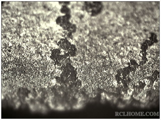

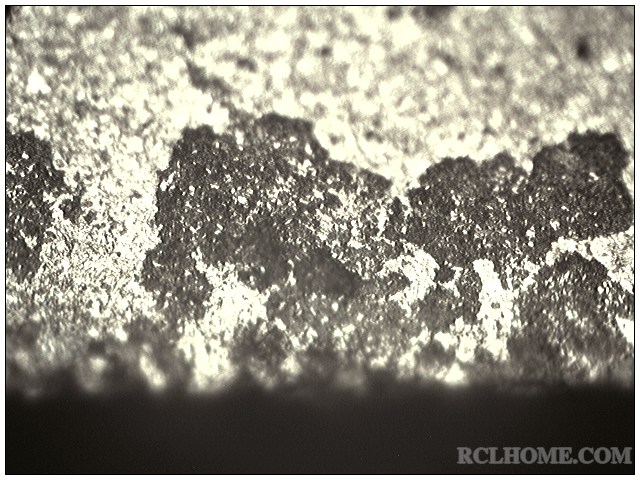

如题:大家分析一下这些异常组织(20CrMnMoH渗碳淬火)
 楼主| 发表于 2013-4-29 19:09:55 | 显示全部楼层

发表于 2013-4-29 19:18:51 | 显示全部楼层
有些晶界氧化,黑色 屈氏体 重新制样看看吧

发表于 2013-5-13 20:20:52 | 显示全部楼层
Re:   制样应无问题.
这种照片,基本属于一无是处。如果是老孤你做的,打今起,您要么勤学苦练,要么别越俎代庖了。
如果是你手下做的,咱还真的挺同情他的。。。。。。

发表于 2013-5-13 20:36:23 | 显示全部楼层
试样不平整。
抛光也不到位,假象。
重新制样试试。。。

发表于 2013-5-13 21:04:53 | 显示全部楼层
看不清楚啊,重新制样看看

发表于 2013-5-14 09:26:07 | 显示全部楼层
会不会是合金或碳偏析导致混晶,还有一种可能是氧化皮掉到原材料或锻造时打里面去了,最好是能做一下能谱就知道此处的成分了.
