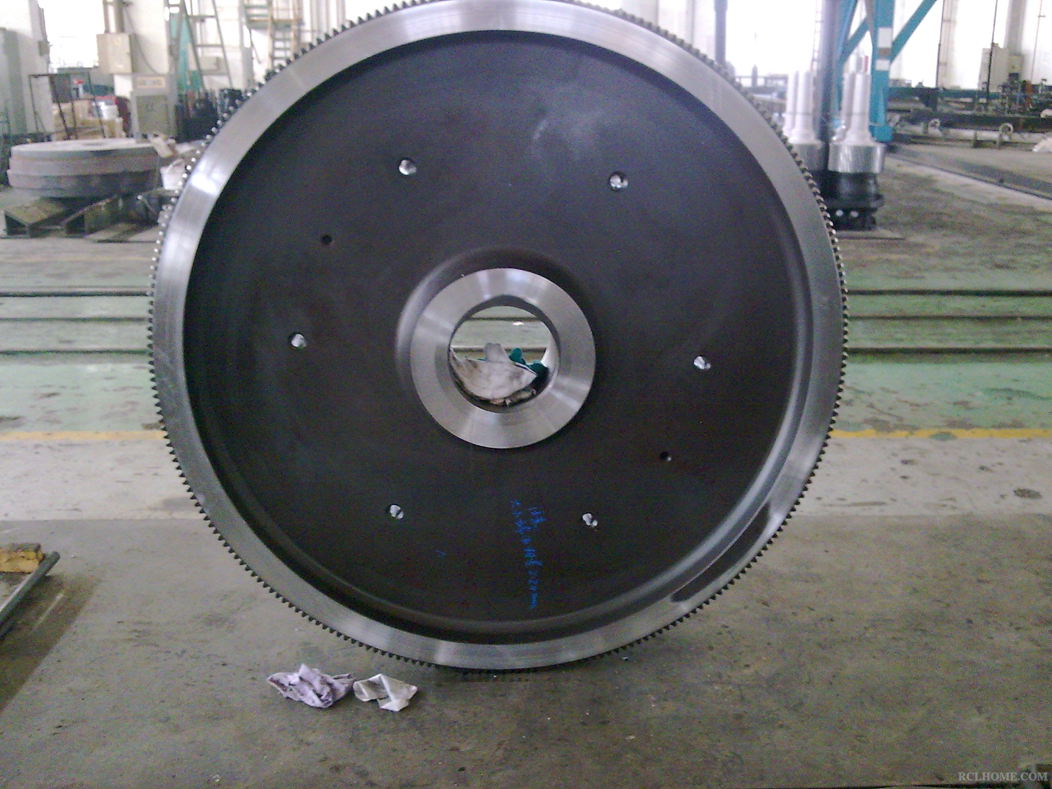

最近遇到一个比较特殊的齿轮、其中心圆孔凸台和外圆不在同一条水平线上。要做气体渗碳处理。怎么防止平面其变形呢?
microsoft + 20
发表于 2013-5-1 08:01:49 | 显示全部楼层
我觉得:
直立穿杆装炉。以前你们不是这么装的吗?偏心在下面。
 楼主| 发表于 2013-5-1 22:38:05 | 显示全部楼层
是这么装的,但这个齿轮的两端都有偏心和端面不平整现象。

发表于 2013-5-2 10:16:25 | 显示全部楼层
凸台更凸出些?这个齿轮从装炉方便,工装方便来说,立装!从变形控制来说,也是立装。以图片这个面为准,横向为X轴,竖向为Y轴,垂直于这个面的方向为Z轴,X,Y轴对称,Z轴可能对称也可能不对称。立装X向,Z向同时淬火,均匀,Y向有时间差,减少时间差入油的动作要快,还不要晃动太大。横装的话,由于齿轮太大,上下两面X,Y,Z向都会有时间差。
发表于 2013-5-2 20:11:29 | 显示全部楼层
看来只能如此,先试试吧。

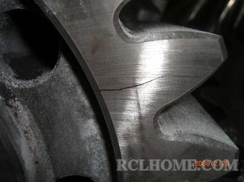

发表于 2013-5-3 19:24:04 | 显示全部楼层
锻造裂纹。感应加热淬火后发现?
是否做了裂纹分析?

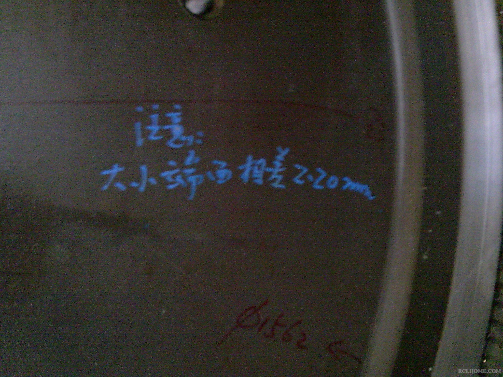

 楼主| 发表于 2013-5-4 20:19:07 | 显示全部楼层
就是里面小孔的端面和外部大端面最大相差值。

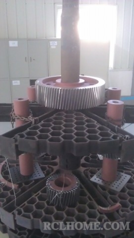

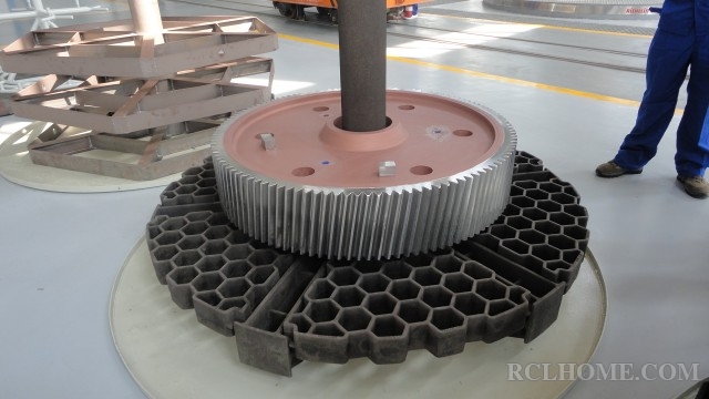

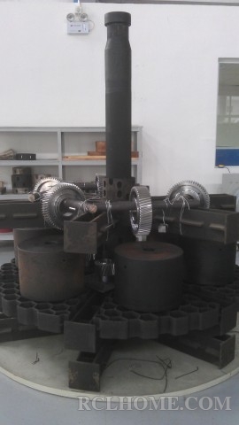

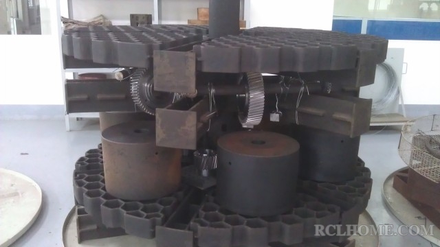

发表于 2013-5-5 07:50:57 | 显示全部楼层
cnszgong 发表于 2013-5-4 21:26
一般是这样的。
DSC03358.jpg IMAG0278.jpg IMAG0402.jpg IMAG0403.jpg 一般就这几种装法
工装不错,看得出处理后的结果.  发表于 2013-5-6 09:28
tom + 20 感谢交流!

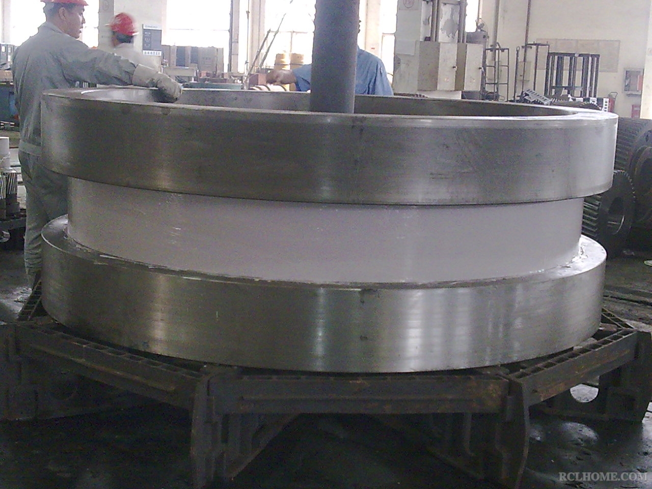

 楼主| 发表于 2013-5-5 22:52:19 | 显示全部楼层
清淡 发表于 2013-5-5 07:50
一般就这几种装法
看看我们的工件。
这个应该还没加工完吧?  发表于 2013-5-5 23:04

发表于 2013-5-5 23:44:02 | 显示全部楼层
楼上图片中的零件好大啊,再看看我们的,真是小巫见大巫了。
