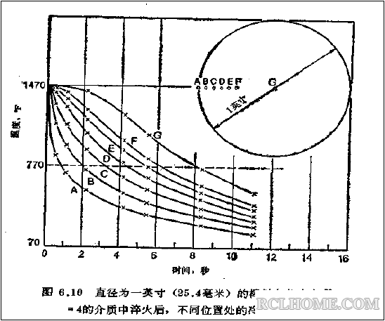

发表于 2013-5-4 13:44:41 | 显示全部楼层
我们是否可收集类似的图
会便于分析 总结参考的数据
直径为1英寸 25,4 mm的棒料在急冷度H=4的介质中淬火后, 不同位置处的冷却曲线。
wanggong + 20 感谢上传!

发表于 2013-5-4 15:02:59 | 显示全部楼层
dqy 发表于 2013-5-4 13:44
我们是否可收集类似的图
会便于分析 总结参考的数据
图下方文字因打上之家LOGO 标志,有些看不清,虽然上下文推理分析可以得知,为求准确,还望麻烦抄写原文一遍。
