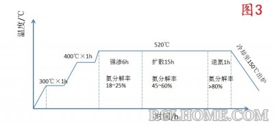

如题:材料42CrMo,氮化要求:渗氮层深0.20~0.30,表面硬度≥85HR15N

发表于 2013-5-7 15:36:38 | 显示全部楼层
属于少(无)白亮层二段式工艺——瞎猜的
身做好事,言说好话,心存好念。
发表于 2013-5-7 15:45:16 | 显示全部楼层
这个扩散段的45-60%氨分解率,差别就大了去了,60%的话,氮势是1.33,在520C下,是在伽马'区域,就是是在扩散段几乎不长白亮层。
但是如果分解率是45%的话,氮势是2.81%,落在ℇ相,又是会长白亮层的。

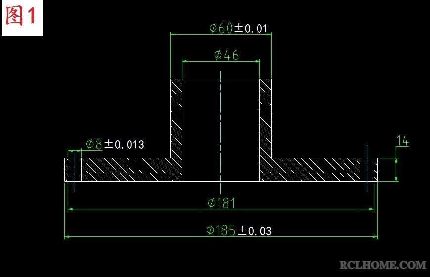

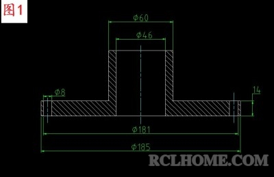

 楼主| 发表于 2013-5-7 19:07:18 | 显示全部楼层
       也许制定这个工艺的人没想这么多,他反复强调的是为了控制变形量,可我看他上传的图纸并不复杂,而且对变形量也没有特别要求

发表于 2013-5-7 21:44:57 | 显示全部楼层
孤鸿踏雪 发表于 2013-5-7 19:10
产品技术要求除了渗氮层深和表面硬度外,别无他求。所以,孤以为这个工艺太过保守,非常不经济。 ...
这个保守主要体现在温度和氮势两个方面,520温度太低,扩散段用这样的温度渗速太慢,扩散段的氮势也偏低了些。

发表于 2013-5-8 15:52:36 | 显示全部楼层
孤鸿踏雪 发表于 2013-5-7 19:07
也许制定这个工艺的人没想这么多,他反复强调的是为了控制变形量,可我看他上传的图纸并不复杂, ...
该图只是我参考原图简单画的,我这个图上没有体现出来

发表于 2013-5-8 15:57:39 | 显示全部楼层
aaron01 发表于 2013-5-7 21:44
这个保守主要体现在温度和氮势两个方面,520温度太低,扩散段用这样的温度渗速太慢,扩散段的氮势也偏低 ...
是这样的,此产品是出口给某家外企的,该公司的渗氮规范要求温度不能超过525℃

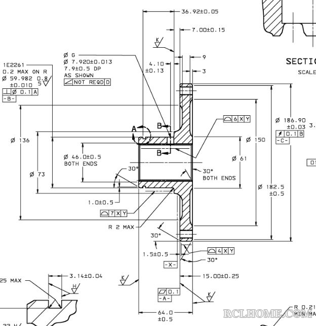

 楼主| 发表于 2013-5-8 16:17:21 | 显示全部楼层
      建议将原传上来讨论。如果出于保密,可以将图纸的标题栏隐去

发表于 2013-5-8 16:21:02 | 显示全部楼层
  杨工,我重新标注了一下,麻烦你给看一下……

 楼主| 发表于 2013-5-8 16:28:52 | 显示全部楼层
       我是想看看最原始的技术要求

发表于 2013-5-8 16:32:33 | 显示全部楼层
孤鸿踏雪 发表于 2013-5-8 16:28
我是想看看最原始的技术要求
孤鸿踏雪 + 10 感谢上传!

发表于 2013-5-10 08:27:22 | 显示全部楼层
这种材料做氮化工艺,其实还是一个非常简单的产品;
-首先不明白为什么加热分两步,这个产品并不是什么大件,结构也复杂,就算考虑变形,两段保温也几乎没有差别,因为温度都太低了。
-气体氮化工艺如果只是规定氨分解率也可以,但这个范围太宽,根本起不到可控氮化的要求,与其这样规定,还不如再附加气流流量的设定;这个温度长期做,氮化炉的炉罐触媒效应也不大。
- 520度,8小时和15小时的两段式,对于渗层的组织变化影响很小,可以直接做一段式,大家都知道渗碳过程有强渗和扩算,那是因为在渗碳温度下,C的扩散速度比较快,前期多渗点,后期再扩散,可以优化组织;而对于氮化来说,本身如此低温,又有白亮层的阻碍,所以表面氮浓度不是问题,不会多么的影响表面组织结构,关键还是扩散;如果温度不能改变,最影响结果的也就是扩散时间了;
-激进点的工艺就是525度,20小时,氮势控制在1.5左右,氨分解率嘛,对应反算一下就好了。长时间的情况下,氮势要稍微低点,不然疏松太多,会影响表面硬度!供参考
