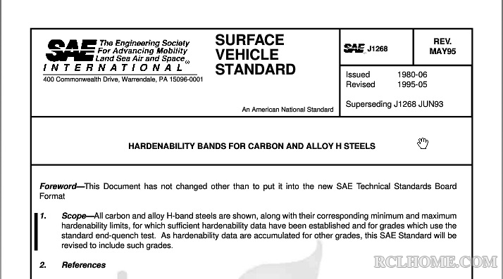

      如题:这个材料相当于国产什么牌号?或与那个国产牌号的钢材的成分接近?它的化学成分如何?
发表于 2013-5-8 14:25:00 | 显示全部楼层
1045就是45钢,不过这个modified是改进型的意思,客户怎么改的,只有问他们了。
发表于 2013-5-8 14:30:49 | 显示全部楼层
可能是美标里面保淬透性钢,对应国内45钢,MODIFIED表示改良的意思。
 楼主| 发表于 2013-5-8 15:12:16 | 显示全部楼层
发表于 2013-5-8 15:26:23 | 显示全部楼层
孤鸿踏雪 发表于 2013-5-8 15:12
那J1268又是何意?
SAE J1268是一个标准,标准的名称是“保证淬透性碳钢和合金钢的淬透性带宽”。
