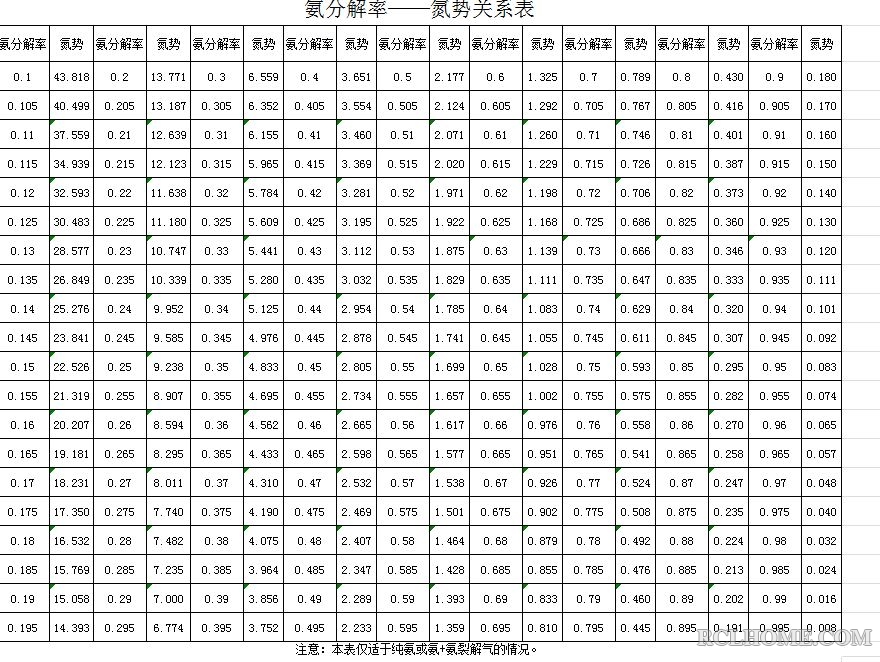

捕获.JPG                                                                      看大家讨论氮势的问题,也发一个自己整理的氨分解率——氮势关系表……

虽然说氨分解率和温度有关系,但是已知氨分解率就可以计算出氮势,不需要知道温度。

是的,氨的分解是和温度有关的,其他条件一样的话,温度越高分解得越多,这个是化学知识点。最极端的例子是加热到900C的情况下,氨气几乎100%分解。
楼主给的表格是氮势和分解率的关系,在任何温度下,氮势和分解率都是这样的关系。
