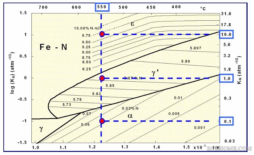

发表于 2013-5-8 16:48:21 | 显示全部楼层 |阅读模式
tom + 20 鼓励一下,虽然aaron01发过这张图.

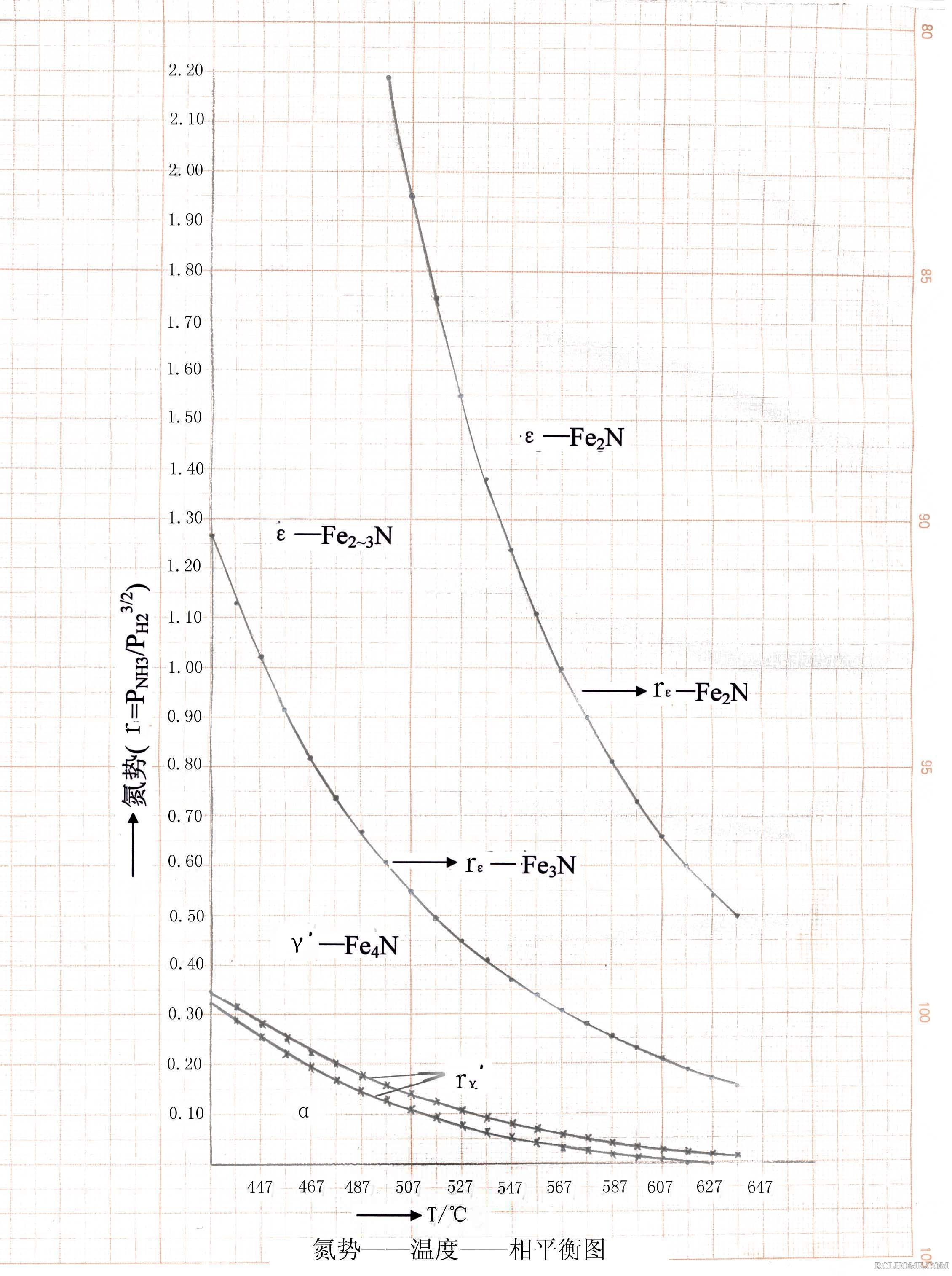

发表于 2013-5-9 13:53:38 | 显示全部楼层
氮势-温度-相平衡图(注:这个图是老孤自己绘制的,仅供参考)
签到天数: 185 天
396

发表于 2016-2-2 14:00:31 | 显示全部楼层
请问~这个相平衡图和材料相关大吗~
发表于 2016-2-2 15:25:47 | 显示全部楼层
junjiew 发表于 2016-2-2 14:00
请问~这个相平衡图和材料相关大吗~
         我想,这个一定与具体材料有密切关系,只是不同材料有多大差异,我们不清楚,也没有手段来检查和验证。就像同样的可控渗氮条件下对不同材料的产品同炉渗氮,其结果它们的白亮层厚度、致密(疏松)程度、氮化物金相一定有所不同是一个道理。
发表于 2016-2-2 15:33:03 | 显示全部楼层
Lehrer图是铁氮二元相图的另外一种表现形式,只是把单位换了而已。
铁碳二元相图我们看的时候考虑合金元素吗?如果考虑,那就要看三元、四元...n元相图,不过不妨碍我们用铁碳二元相图来指导我们。
实际上当钢的合金元素含量不高的情况下,比如42CrMo等,我们可以只考虑二元相图,反过来如果是2Cr13材料,这时候我们就必须考虑铁-铬-碳三元相图,考虑铬对相图的影响了。
签到天数: 185 天
396
1856
1856
发表于 2016-2-2 15:46:57 | 显示全部楼层
铁碳二元相图我们看的时候考虑合金元素 ...
有道理,低合金钢中合金元素肯定有影响,但影响一定就比较局限了。但是如果能抓住影响的大致规律,结合自己的设备,对制定工艺一定很有帮助,这样可以较好的控制不同相的组成了~
发表于 2016-2-2 15:49:19 | 显示全部楼层
         艾伦,就目前的氮势门槛值的数据支撑仿佛是建立38CrMoAlA的基础上的,其它材料的氮势门槛值是否可以借用,或者说比较接近,目前尚无证据能够证明。
发表于 2016-2-2 15:53:25 | 显示全部楼层
再温习一下这两个帖子:1. http://www.rclhome.net/forum.php ... tid=17436&fromuid=8;2. http://www.rclhome.net/forum.php ... 17501&fromuid=8
发表于 2016-2-2 16:31:12 | 显示全部楼层
孤鸿踏雪 发表于 2016-2-2 15:49
艾伦,就目前的氮势门槛值的数据支撑仿佛是建立38CrMoAlA的基础上的,其它材料的氮势门槛值是否 ...
lehrer 图脱胎于铁氮相图,不是某个钢种的,确切地说,铁氮相图全称是铁氮二元合金平衡相图,前提条件有2个:
1,只考虑二元合金的影响;
2,相图上不同温度、不同浓度下得到的各种相,是在平衡加热、冷却的条件下测得的。
实际上不存在这样加热方式,也没有真正的铁氮(碳)二元合金,又怎么样,记住对这两种情况加修正就可以了。
比如铁碳相图告诉我们共析钢含碳量是0.77%,不妨碍H13是过共析啊,也不妨碍其他材料出现伪共析啊,这么理解不就行了?
首先记住这张图,然后记住这张图的条件,随后就不会有这样那样的疑惑了。
发表于 2016-2-3 08:52:42 | 显示全部楼层
aaron01 发表于 2016-2-2 16:31
lehrer 图脱胎于铁氮相图,不是某个钢种的,确切地说,铁氮相图全称是铁氮二元合金平衡相图,前提条件有2 ...
          我和你探讨的是像这个http://www.rclhome.net/forum.php ... 17501&fromuid=8帖子揭示的现象,它是否反映了不同材料要想实现白亮层、氮化物的完美控制,不同的材料是不能同炉的,这说明了什么?其实这种现象,早在三年前我已经发现,而且通过多次验证
