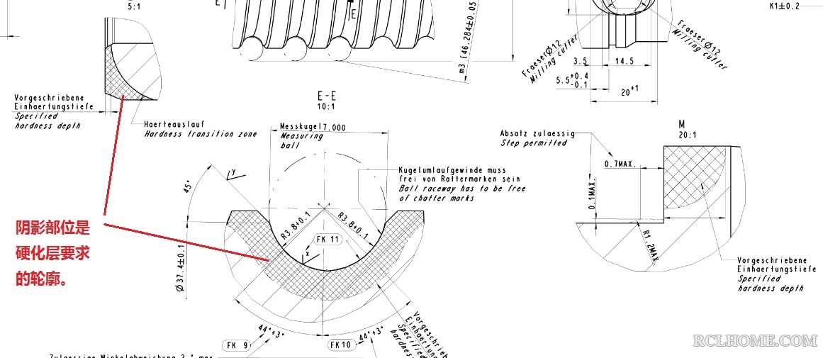

发表于 2013-5-10 08:59:27 | 显示全部楼层
上个图吧,图中阴影部位就是要求的淬硬层轮廓。
龟山淬火 + 20
发表于 2013-5-10 09:34:10 | 显示全部楼层
这是滚珠丝杠吧?
是的  发表于 2013-5-10 09:44
