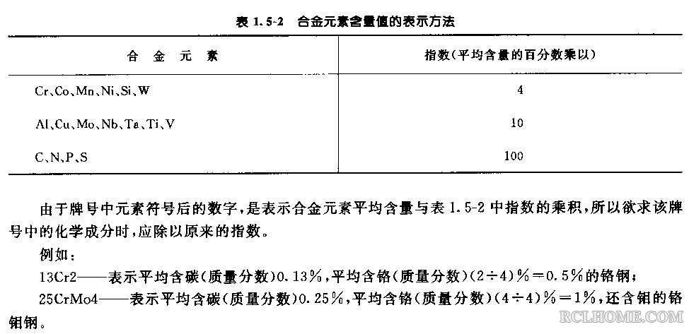

发表于 2013-5-10 13:27:59 | 显示全部楼层
aaron01 发表于 2013-5-10 13:04
我提个意见,42CrMo4的Cr含量=4除以1=1%,
16MnCr5的Mn含量=5除以4=1.25%
我所知的德标是这样的。
来源于世界钢号手册:
助记:10:女尼同她母太烦。铝铌铜铊钼钛钒。  发表于 2013-5-17 13:12
落水残阳 + 20 好东西!
发表于 2013-5-10 13:40:21 | 显示全部楼层
我所知的德标是这样的。
4除以1=1%乎?
感谢指正,我去改笔误  发表于 2013-5-10 13:41

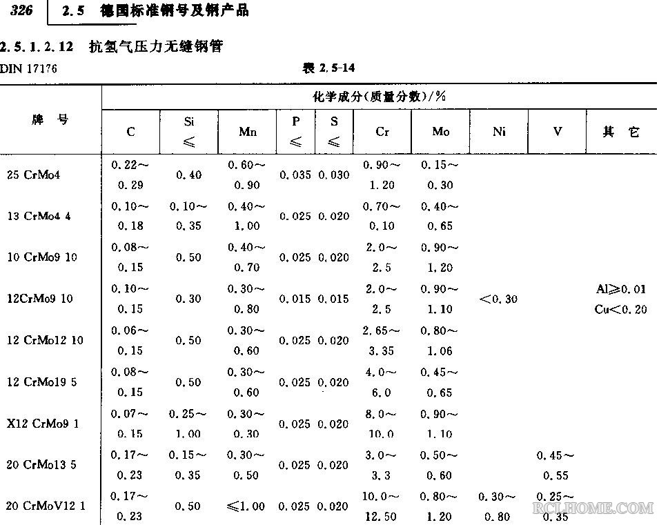

夏日凉风 发表于 2013-5-10 13:27
来源于世界钢号手册:
      如果按这个附件之注解,那42CrMoV的冶金成分岂不成了“0.42C,0.25Cr,.025Mo,0.25V”了,这与你在地板里提供的“C:0.42  Cr:0.25  Mo:0.25 V:0.10”不合啊
签到天数: 829 天
403
3016
19562
发表于 2013-7-24 17:39:00 | 显示全部楼层
孤鸿踏雪 发表于 2013-7-24 16:42
如果按这个附件之注解,那42CrMoV的冶金成分岂不成了“0.42C,0.25Cr,.025Mo,0.25V”了,这与你 ...
V的系数是10
发表于 2013-7-24 17:43:16 | 显示全部楼层
,不明白,详解一下?
我也是看标准来的。另外这个手册似乎有误。  发表于 2013-7-24 17:54

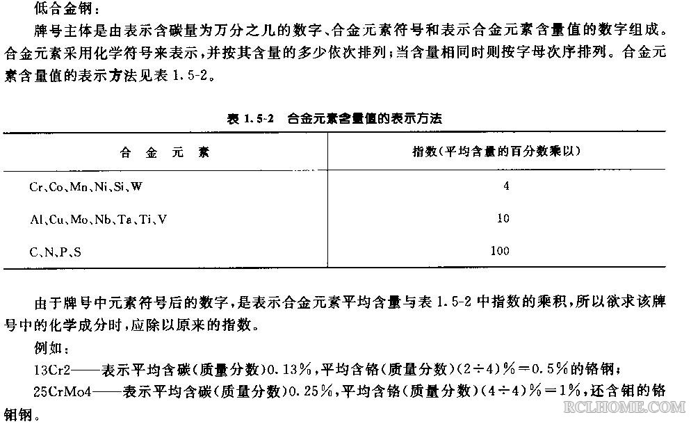

发表于 2013-7-24 17:53:30 | 显示全部楼层
孤鸿踏雪 发表于 2013-7-24 17:43
,不明白,详解一下?
比如这个,后边的数字除以相应的系数就是元素的平均含量。
孤鸿踏雪 + 10 感谢上传
发表于 2013-7-24 18:02:04 | 显示全部楼层
那本主题讨论的是42CrMoV,你依据什么确定其V的系数是10呢?

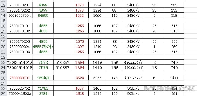

发表于 2013-7-25 07:25:09 | 显示全部楼层
霜月 发表于 2013-7-24 21:29
是否可以理解为42CrMo4在淬火+回火状态下交货?
我觉得应该是这样的
42CrMoV、
V应该为德文调质的首字母
我以前做过的产品,
所以因为 + 20
签到天数: 500 天
53
512
4634
4634
发表于 2013-7-25 08:16:46 | 显示全部楼层
42CrMo4V、42CrMo4/V是不同的
发表于 2013-7-25 08:57:15 | 显示全部楼层
       赞同,楼上上传的“V”字前面均带斜杠
