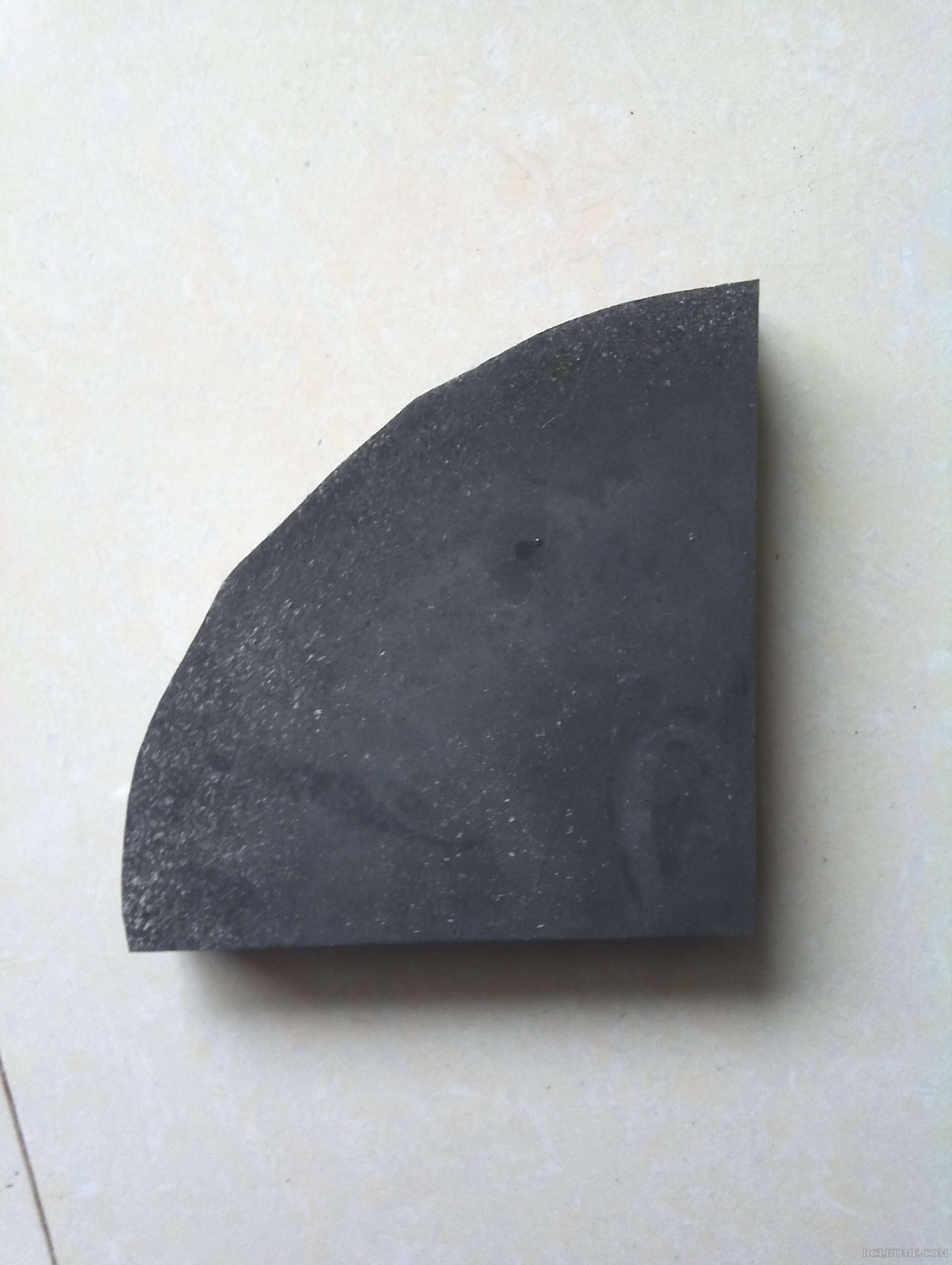

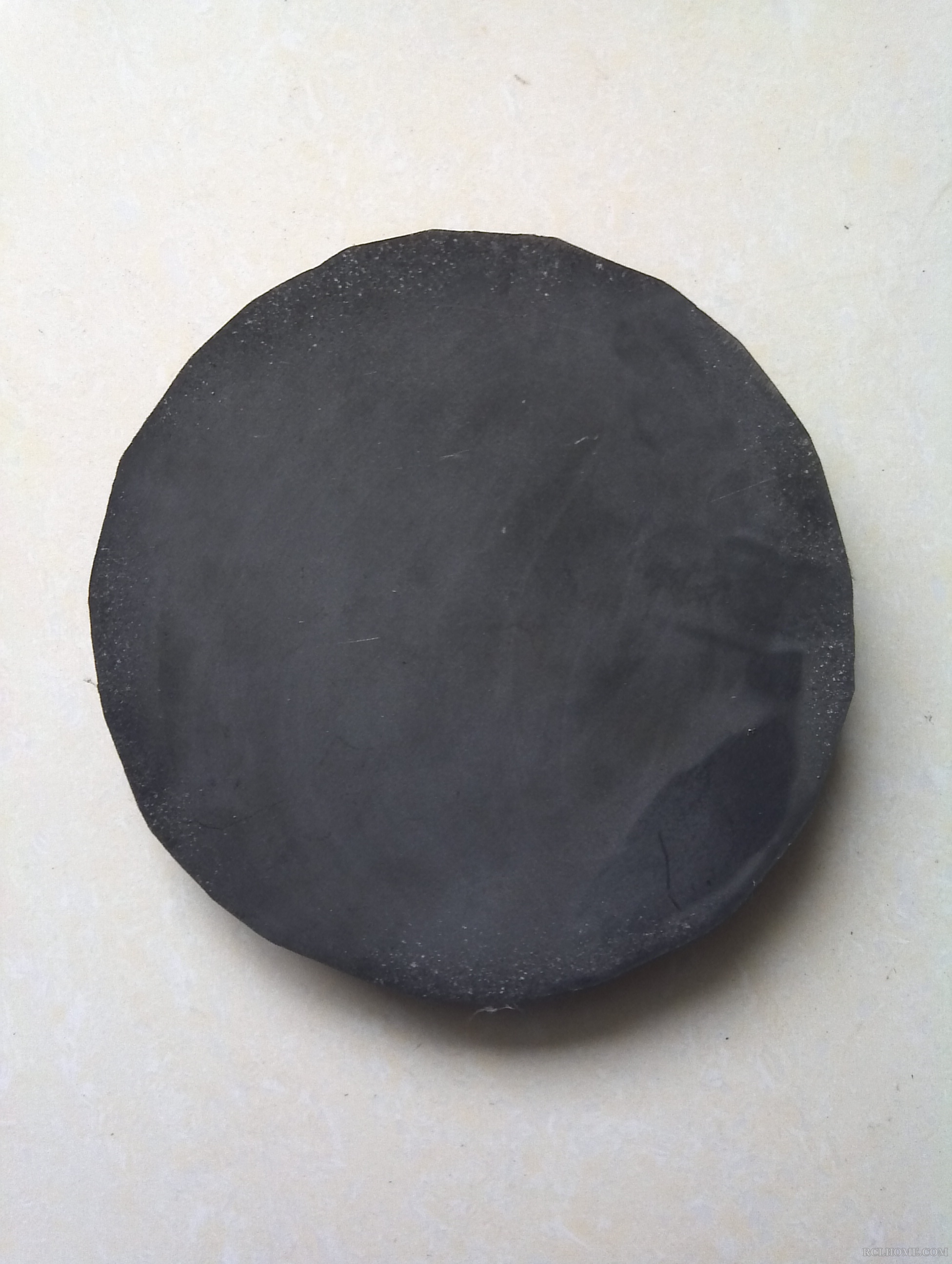

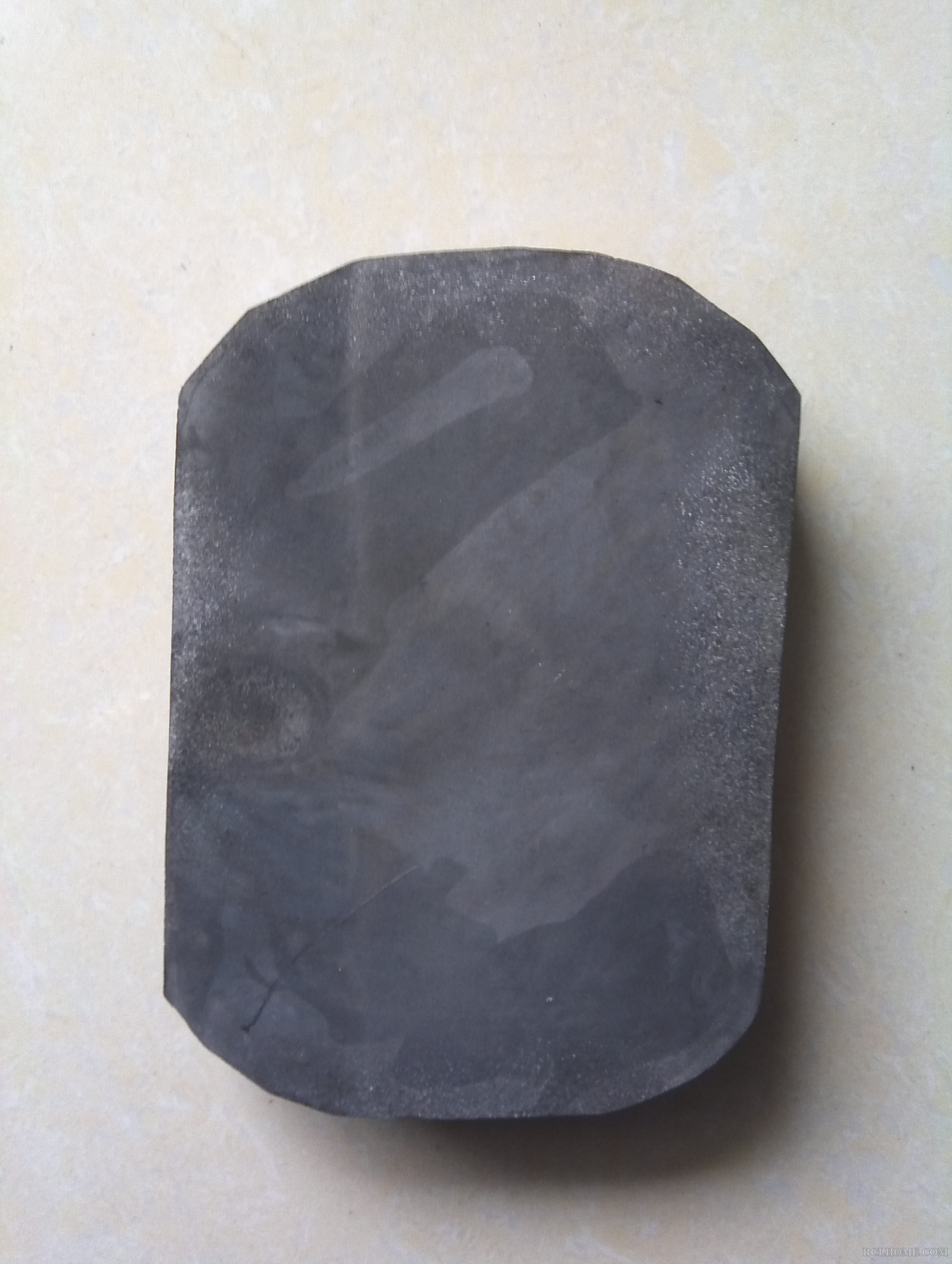

这就是我上次说的0Cr13Ni8Mo2Al,边缘低倍粗晶

发表于 2013-5-11 11:22:51 | 显示全部楼层
建议对表面缺陷有个:表面至中心的长度数据。

发表于 2013-5-14 12:39:20 | 显示全部楼层
建议风铃查查加热炉的温度分布情况。

 楼主| 发表于 2013-5-14 18:13:59 | 显示全部楼层
吉祥如意 发表于 2013-5-14 12:39
建议风铃查查加热炉的温度分布情况。
版主,这个我们是查不到的哦,这个是买的别人的锻件
发表于 2013-5-14 18:23:02 | 显示全部楼层
估计是在锻造加热过程中,因温度原因产生的晶粒长大所至。

 楼主| 发表于 2013-5-14 19:19:24 | 显示全部楼层
可能吧,这么说可能温度高时间也有点长了,下次有机会我跟厂家咨询一下

发表于 2013-5-15 18:37:30 | 显示全部楼层
锻造比是不是过大了 ,貌似出现折叠了
签到天数: 219 天
59
791
2457
2457
 楼主| 发表于 2013-5-15 18:49:28 | 显示全部楼层
wqjtyx2012 发表于 2013-5-15 18:37
锻造比是不是过大了 ,貌似出现折叠了
您好,请问您是指哪里有类似折叠情况的出现呢?
发表于 2013-5-16 23:21:22 | 显示全部楼层
发表于 2013-5-17 09:43:42 | 显示全部楼层
qibao9891 发表于 2013-5-16 23:21
锻造加热温度也比较高,因锻造对工件做功,使表面温度升的更高,局部晶粒过热变粗。
感觉好像锤吨位有点小 ...
阿豹:咱俩商榷一下:锻之前毛坯件是方坯呢,还是圆坯。第一张和第二张图片,为什么粗晶呈四面分布,而不是圆周分布?

 楼主| 发表于 2013-5-17 19:00:51 | 显示全部楼层
感觉好像锤吨位有点小 ...
请问您对感觉吨位小有点打不动的看法是怎么得出的呢?锻件是我们公司采购的,鄙人对锻造确实不懂哦,清赐教!

 楼主| 发表于 2013-5-17 19:01:41 | 显示全部楼层
吉祥如意 发表于 2013-5-17 09:43
阿豹:咱俩商榷一下:锻之前毛坯件是方坯呢,还是圆坯。第一张和第二张图片,为什么粗晶呈四面分布,而不 ...
版主这又提出了个问题,看来您是在怀疑锻造前原材料有问题?
发表于 2013-5-17 19:20:09 | 显示全部楼层
能给个解释吗?介绍一下情况也可以的。

 楼主| 发表于 2013-5-17 19:27:46 | 显示全部楼层
吉祥如意 发表于 2013-5-17 19:20
能给个解释吗?介绍一下情况也可以的。
好像都是下的圆棒料吧,工艺我就不清楚了,别人厂家说不方便透露,毕竟这种材料好像也是仿造国外牌号做的

发表于 2013-5-18 13:50:17 | 显示全部楼层
qibao9891 发表于 2013-5-17 23:31
吉版,何来商榷。您直接讲解一下不就得了嘛。
估计是方坯改锻的。

发表于 2013-5-18 13:59:41 | 显示全部楼层
锻件的粗晶一般在心部,锻造温度高,如果变形量较小,心部未锻透,或者终锻温度过高,停止锻造时心部仍然较高温度,晶粒长大,出现粗晶。
一般锻造表层变形量大,终锻时,表层温度肯定比心部温度低,如果心部都没有粗晶,表层一般也不会粗晶。
现在出现这个情况,我认为是锻后的处理不到位。
不知道楼主的坯料锻后怎么处理的。如果按我们这儿硬件来说,出现这个情况,我认为是锻后处理时,该锻件和炉子烧嘴距离太近,出现表层高温,导致晶粒长大了。
个人观点!
所以因为 + 20 感谢交流!
