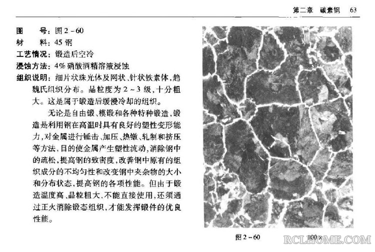

飘飘还是没把意图说清楚。是铁匠上传的这样吗?

锻造后空冷组织有没有级别图?最好上传一下!有这种材料的锻造后空冷组织缺陷图也可以?能证明锻造后空冷组织缺陷的最好?

通常情况下,调质钢锻后是不能直接使用的,必须加正火或者调质工艺,正象我上传的图片上显示的,晶粒很大,恐怕没有这样的标准来界定这种状态。

是锻造后空冷组织,也就是锻造后未经任何热处理的组织。

是的,所以我一直在寻找?
