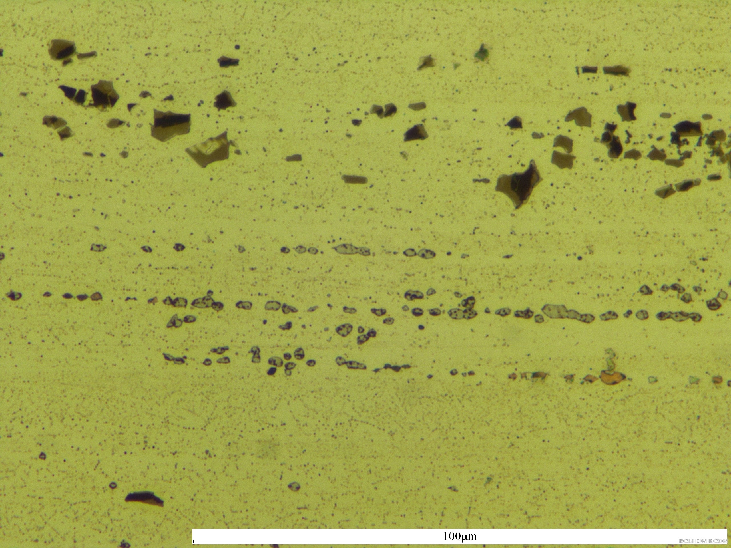

未过烧,1000x

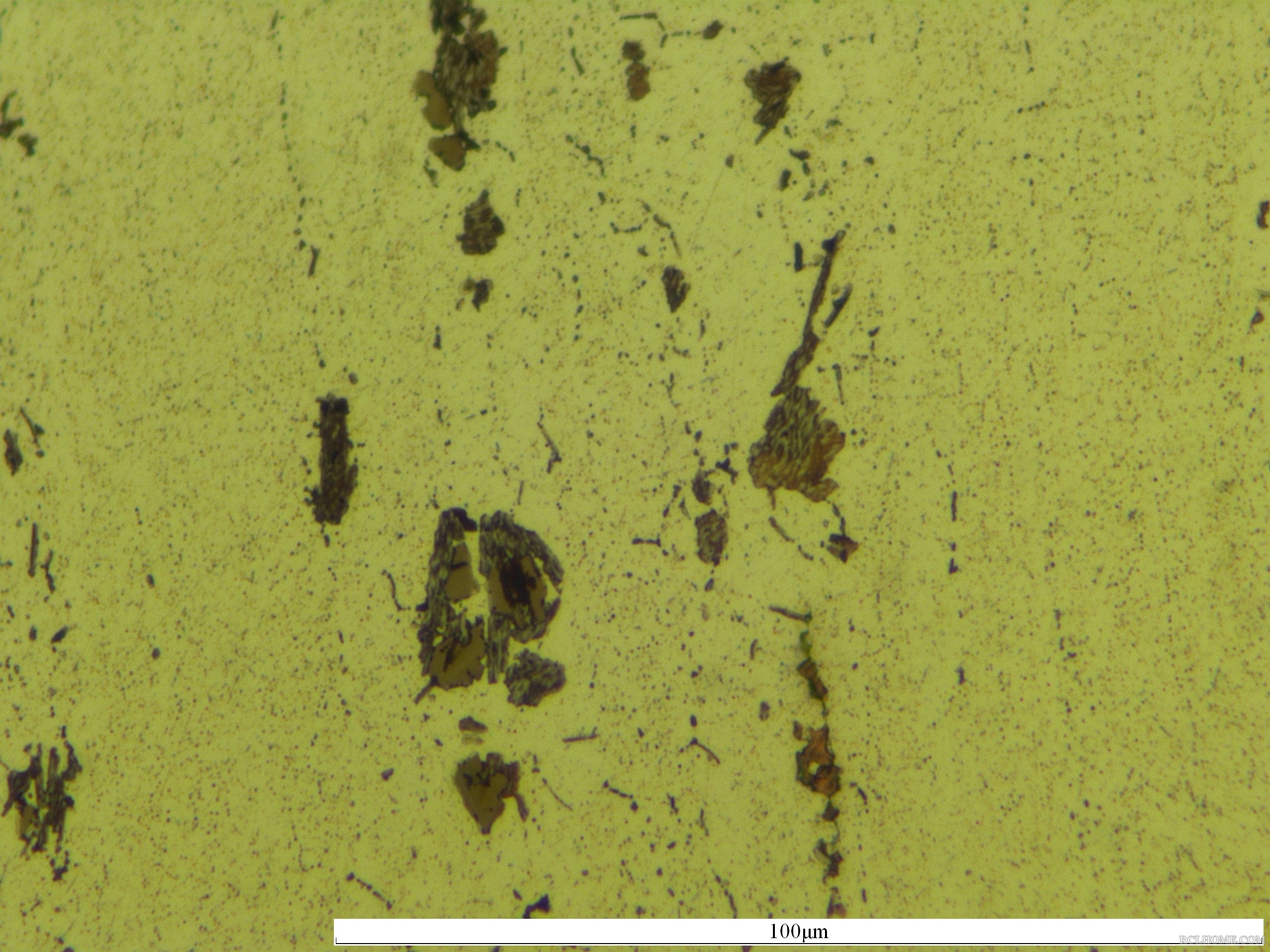

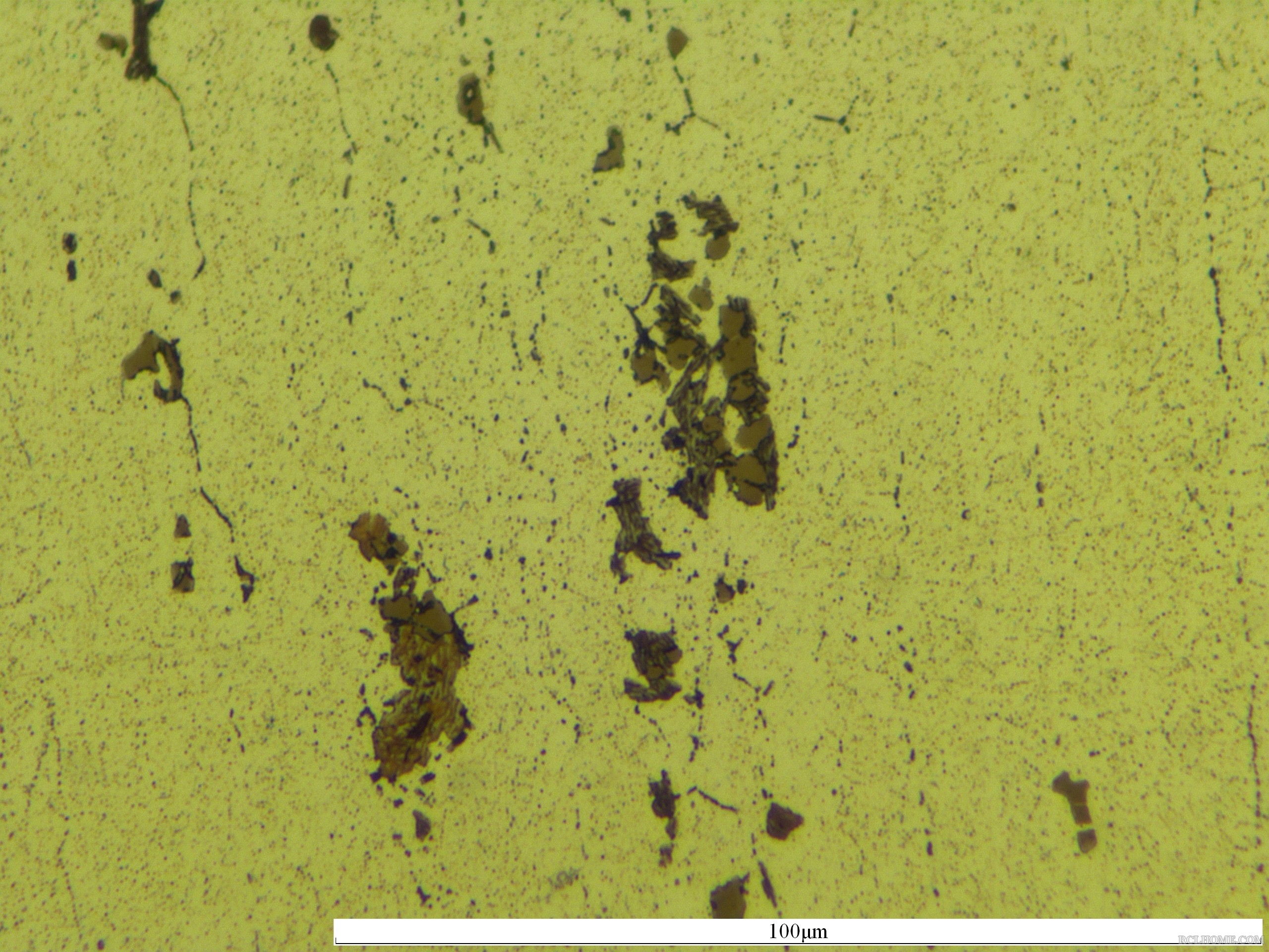

小烧烧,1000x

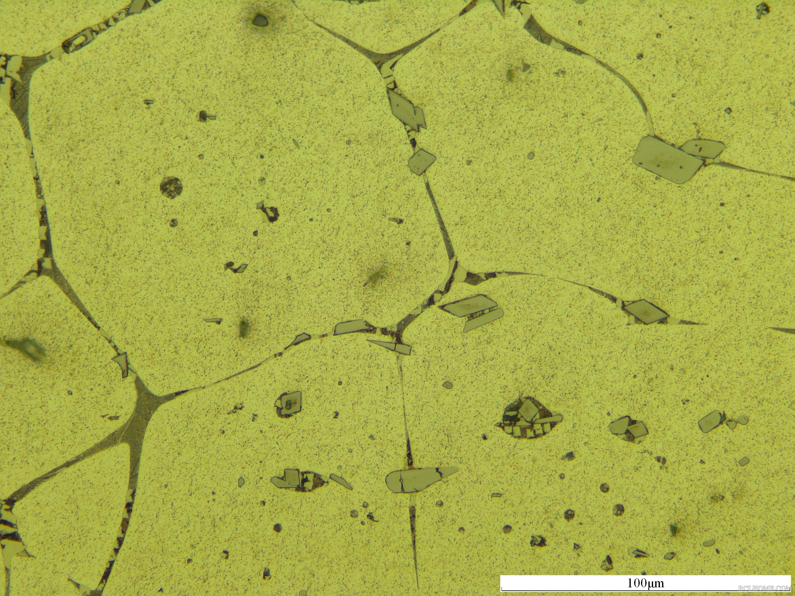

大大的烧 500x

发表于 2013-5-20 22:21:33 | 显示全部楼层
请问楼主,那些大块的黑东东是什么呀
37
333
1725
1725
 楼主| 发表于 2013-5-20 22:36:40 | 显示全部楼层
大黑块么?
不可溶的中间相。杂质。
发表于 2013-5-21 10:20:30 | 显示全部楼层
街角风铃 发表于 2013-5-20 22:21
请问楼主,那些大块的黑东东是什么呀
风铃:这种组织,不要太关注黑色的大东西。
要点:仔细观察晶界的变化,从晶界不明显,到半晶界出现,到粗大晶界的变粗长大。说明温度对晶界的影响。也就是过烧的程度。

 楼主| 发表于 2013-5-21 10:57:16 | 显示全部楼层
过烧步骤:
1.轻度:可溶的s相等彻底溶解。黑褐色的杂质相开始破碎,大黑快杂质周围有公晶组织出现,同时开始坏晶界。
2.严重过烧:表面开始出现裂纹。高倍内,所有的书本上的过烧特征,都会出现。复溶球,几何形状初晶+共晶。晶界变粗,三叉晶界成孔洞。晶界共晶。抛光时相容易脱落,成黑洞等。。。。。

发表于 2013-5-21 19:54:57 | 显示全部楼层
要点:仔细观察晶界的变化,从晶界不明显,到半晶界出现,到 ...
哈哈,谢谢提醒,感觉我丢了西瓜捡芝麻!不过楼主最后一张图里那些矩形的似金属的东西让我产生了浓厚的兴趣。因为我们使用金刚石磨盘制样后,发现试样上也出现了这种东东,我同事说可是能金刚石磨粒,我们打显微硬度显示,硬度也确实有1400HV左右!
发表于 2013-5-21 20:01:19 | 显示全部楼层
街角风铃 发表于 2013-5-21 19:54
哈哈,谢谢提醒,感觉我丢了西瓜捡芝麻!不过楼主最后一张图里那些矩形的似金属的东西让我产生了浓厚的兴 ...
可以有意的做个试样专门检验。
