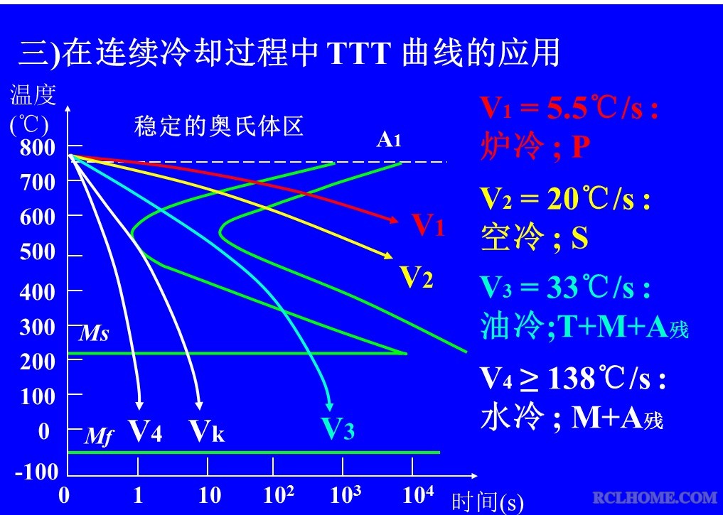

先给楼主提个建议,类似这样的技术讨论贴,不宜发在这个招聘版块,请有管理权限的版主移动到普通热处理或者化学热处理子版块。
就这个问题,我的看法是,C曲线告诉我们不宜在C曲线的鼻尖温度附近减慢冷速,除非你想得到珠光体转变组织。

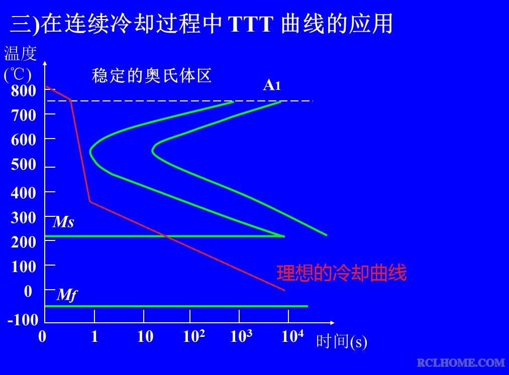

发表于 2013-5-22 11:06:03 | 显示全部楼层
上个理想的冷却曲线给你吧,去想想为什么这样的曲线是最佳的,想明白后你对C曲线的运用方面的理解会提升很多。
