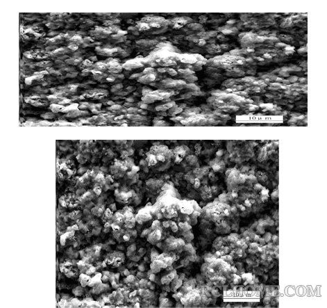

同一图,恶意处理后,都为10um,能直接通过图算放大倍数么,明显的实际测量长度不同

其实是同比缩放的。我觉得图片最好不要左右或上下拉,如果你这样处理了再给论坛的人看,很多会被误导。

要的就是这个效果啊,就是因为会产生这样的误会,所以想知道其中的原理,就不会自误了啊

你这样处理,横向图片和标尺同时放大了一定倍数,但是纵向没有放大等同倍数啊。这样横向还可以用标尺量,但纵向就不能量了。所以我觉得最好是把横向和纵向同时放大一定倍数。

我上面的两图是一模一样的,只是第一幅图我把它拉长了而已,如果单看标尺,就会引起视觉上的误解,同样是10um.
