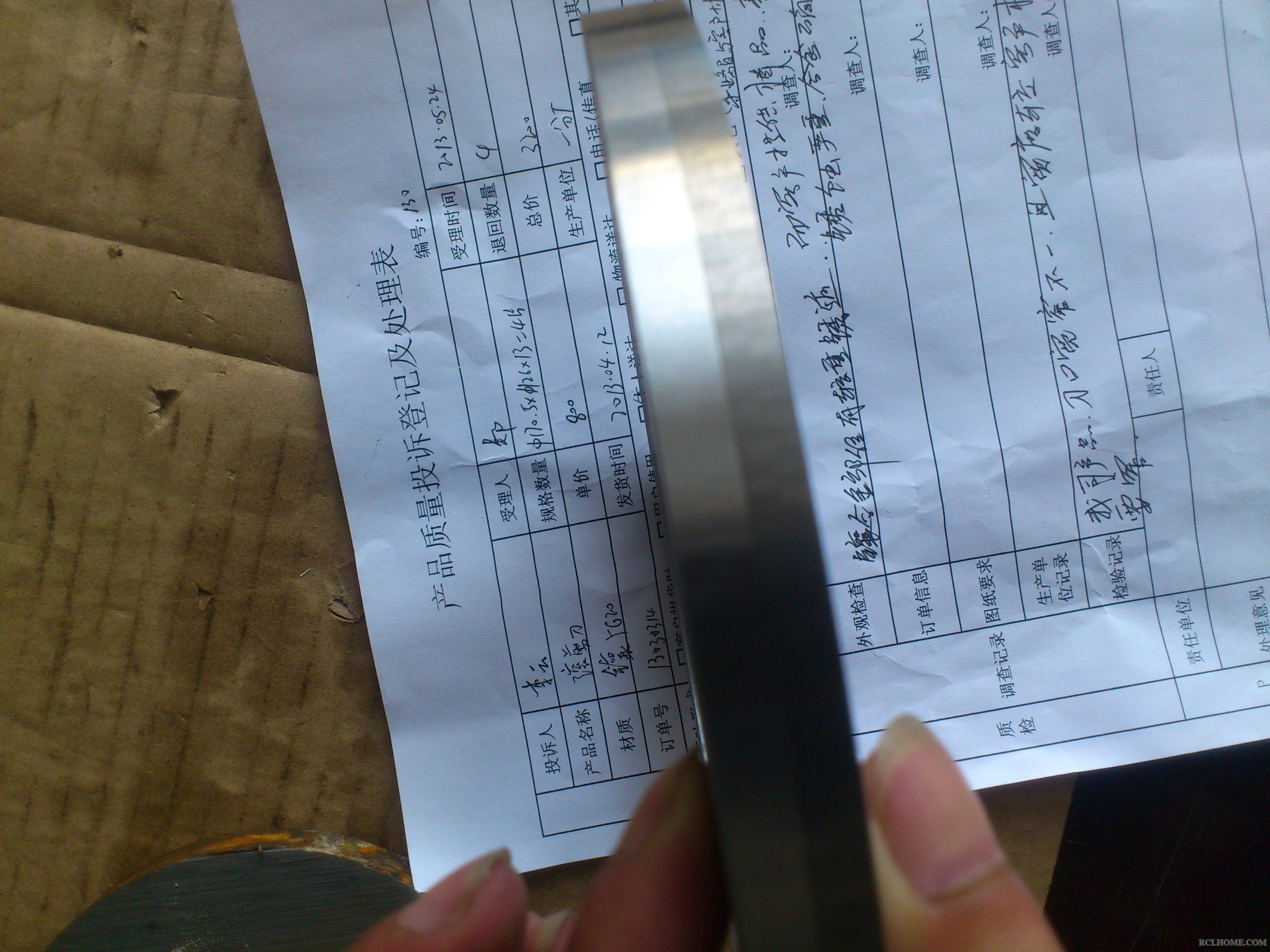

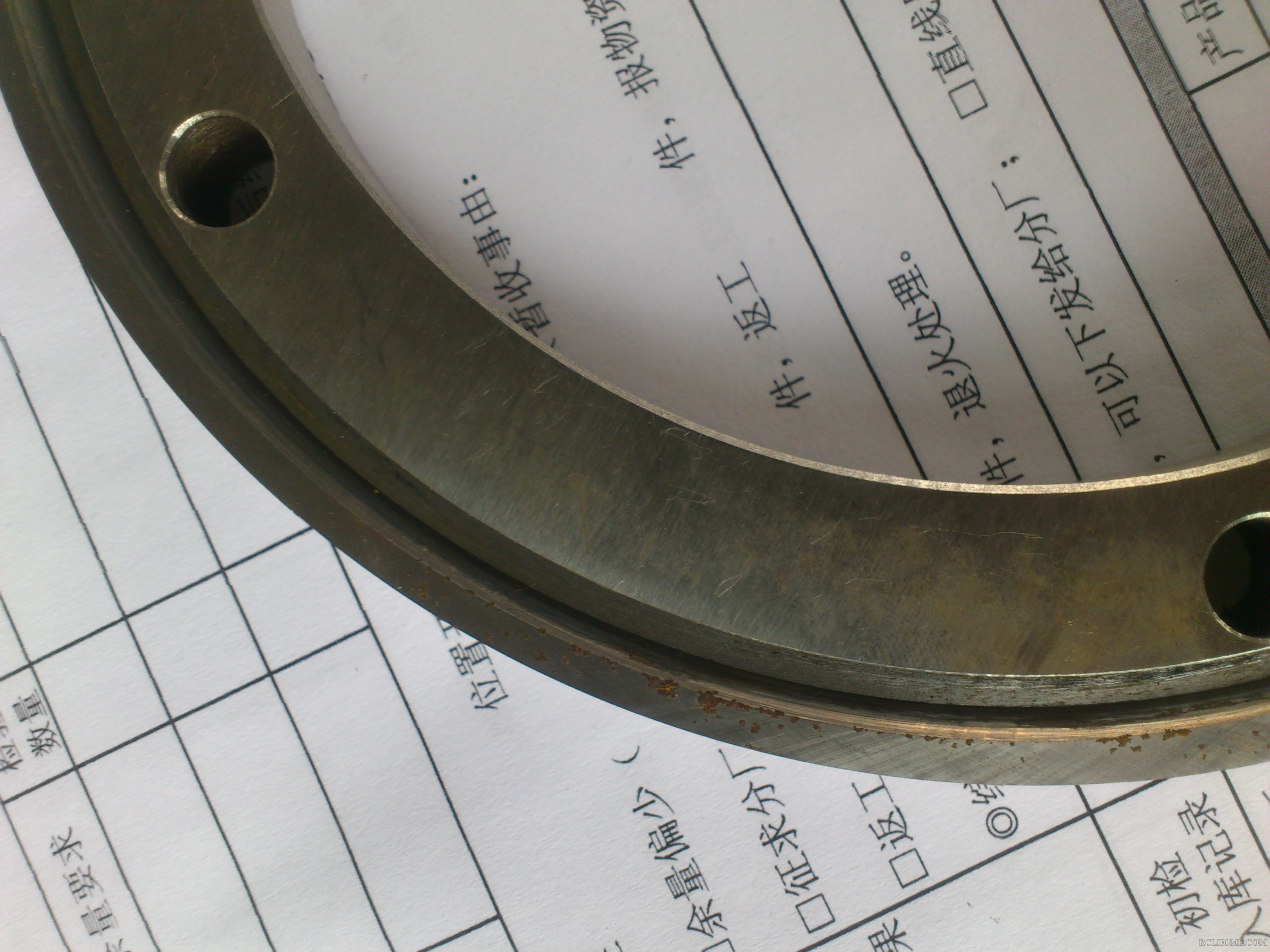

本公司现接收到一批退货,工件为65Mn基体镶YG20,上个月发的货,客户并未使用,合金刃口上已是斑斑锈迹,而基体却完全没有生锈迹象,我很困惑,因为合金生锈,我还是第一次见。如果说防锈措施没做好,基体65Mn应该优先生锈才对。实在是无法理解,请大家都讨论讨论,给点相关意见,谢谢。。。

是胶水热合,包装应该没有问题,刷的防锈油塑料袋加气泡袋装。上图
正面
正面
侧面
侧面

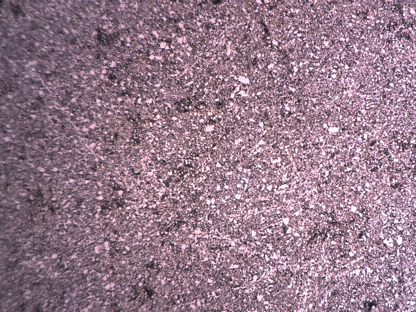

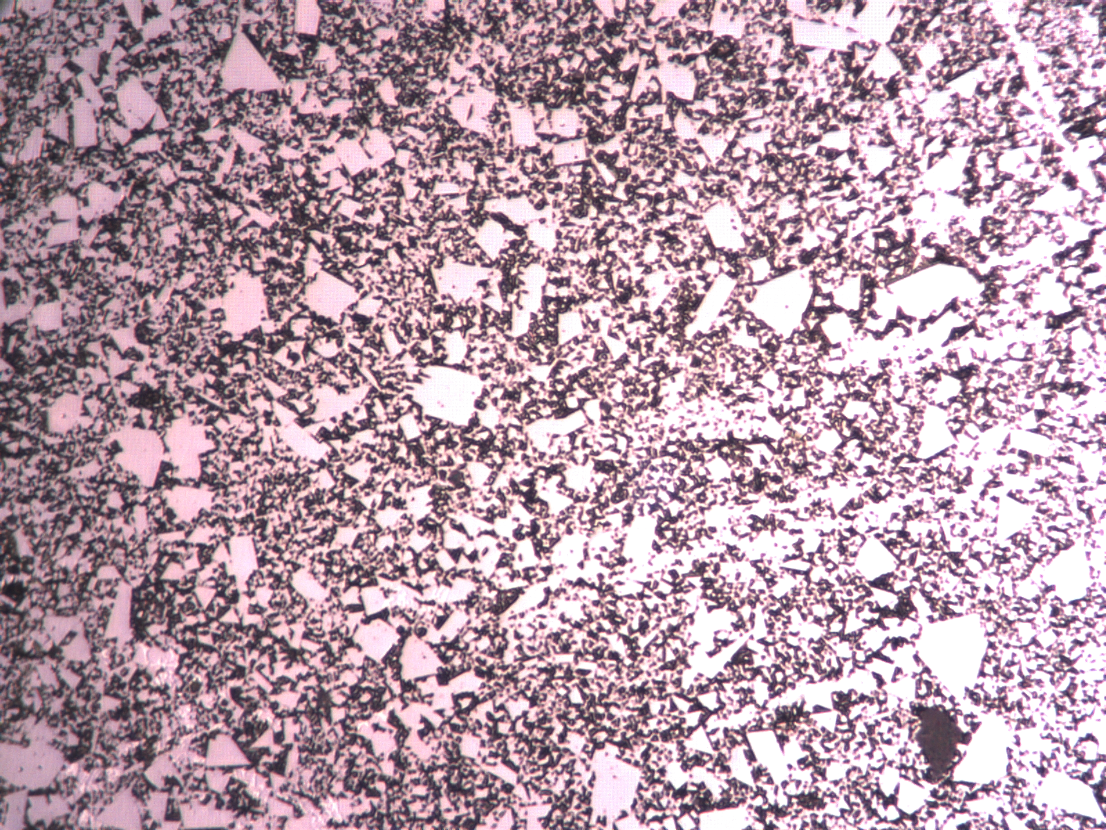

 楼主| 发表于 2013-5-25 12:44:55 | 显示全部楼层
YG20金相图片
100倍
100倍
500倍
500倍

发表于 2013-5-25 13:11:17 | 显示全部楼层
硬质合金用1000x照片看。
照片太模糊了。腐蚀剂用的是神马?
铁氰化钾+氢氧化钾?
如果用硝酸就能腐蚀的,基本就是铁基。只要看里面马氏体有没有?
参看iso4499标准,就知道了。或者看看金相图谱的硬质合金部分照片。
鉴定办法如下:金相检测和标准YG20照片对照或者观察里面是否有马氏体或者索氏体组织,2光谱3.用棉花蘸4%硝酸酒精涂抹工件表面,看是否发黑,发黑就是铁基。5.600度高温回火,如果是铁基,里面的马氏体会软化,如果是索氏体基体这此招无用。,冷却后整体的硬度会大幅下降。

发表于 2013-5-26 07:24:42 | 显示全部楼层
从此图片看:已有大块的WC长大,粘结相已发生积聚。说明烧结温度已超温,有过热倾向。

 楼主| 发表于 2013-5-26 15:11:42 | 显示全部楼层
fengfeng 发表于 2013-5-25 13:11
硬质合金用1000x照片看。
照片太模糊了。腐蚀剂用的是神马?
铁氰化钾+氢氧化钾?
这是用硝酸酒精腐蚀的

 楼主| 发表于 2013-5-26 15:14:00 | 显示全部楼层
硬质合金用1000x照片看。
照片太模糊了。腐蚀剂用的是神马?
铁氰化钾+氢氧化钾?
腐蚀后,表面有块状小黑点

发表于 2013-5-26 16:36:58 | 显示全部楼层
hangwen 发表于 2013-5-26 15:14
腐蚀后,表面有块状小黑点
基本就是了。
你那个标准名称叫钢结硬质合金。有不明处百度8。。。。。。

发表于 2013-5-26 16:50:02 | 显示全部楼层
标准的钨钴类,钨钛钴类硬质合金是不受硝酸腐蚀的。
硝酸能够腐蚀的也就是普通的碳钢或者低合金钢而已。
发表于 2013-5-26 17:46:27 | 显示全部楼层
腐蚀后,表面有块状小黑点
这是粘结相。
