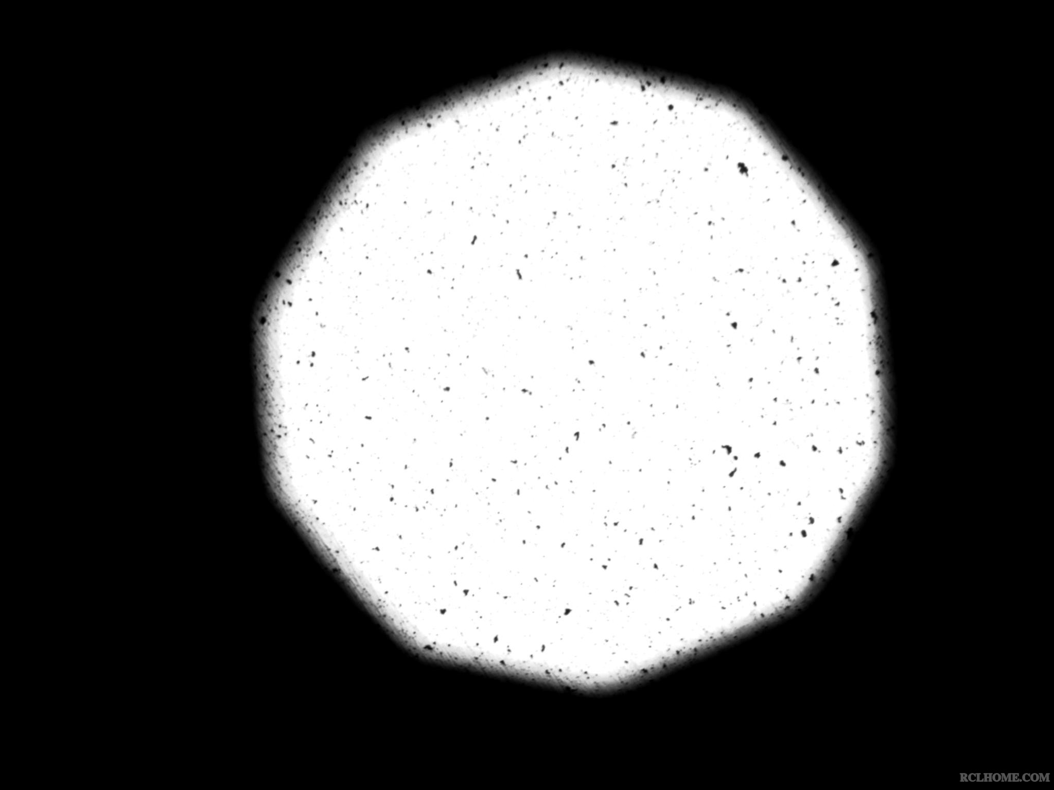

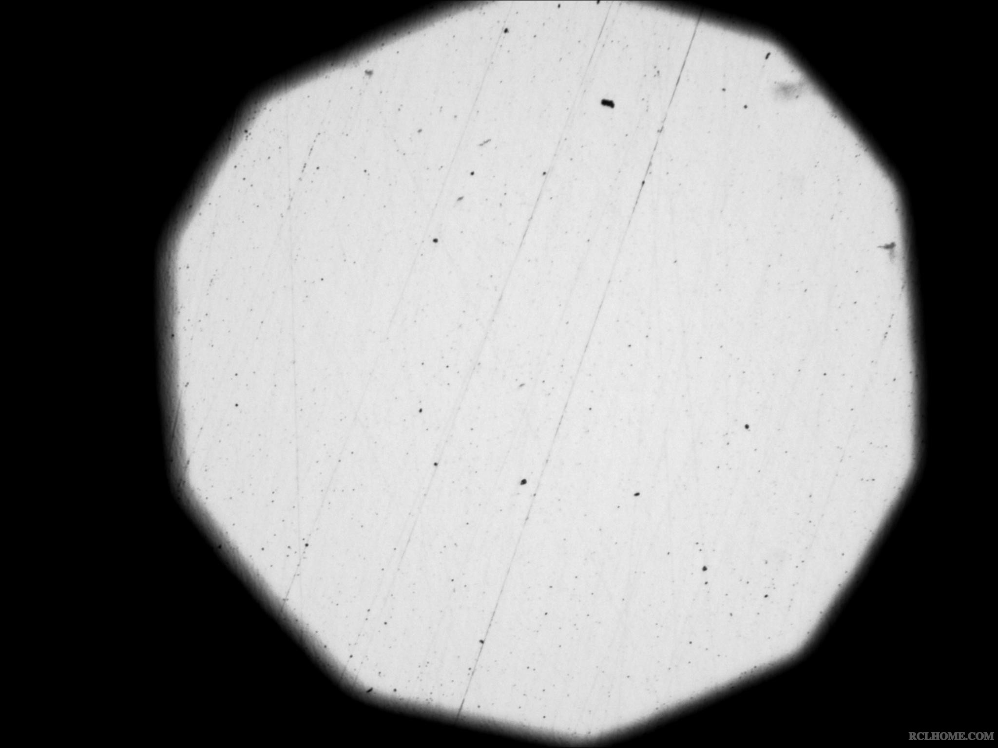

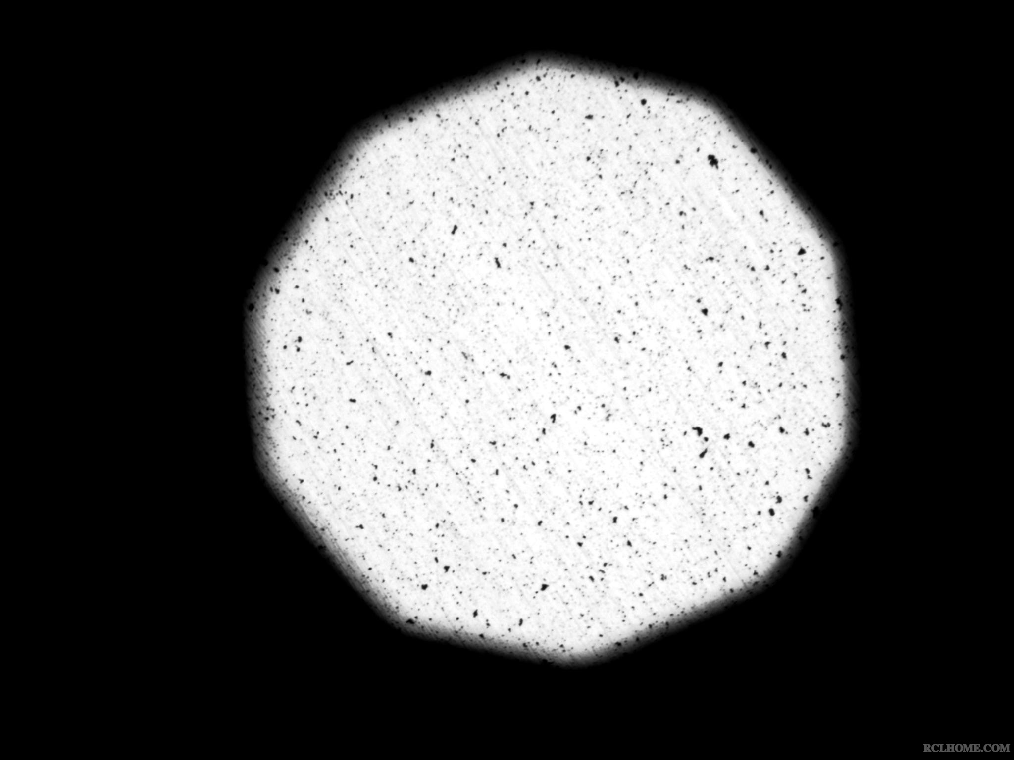

25MnCrNiMoA的原材料。大神指导指导看非金属夹杂物几级?
43
 楼主| 发表于 2013-5-24 17:44:24 | 显示全部楼层
三个都是同一个。曝光率掌握不好。。。
发表于 2013-5-24 19:13:56 | 显示全部楼层
原材料是什么状态的?铸态?粉末冶金?
似乎没道理有那么多夹杂的哦

发表于 2013-5-24 19:26:16 | 显示全部楼层
倍数多少?夹杂参照GB10561

 楼主| 发表于 2013-5-25 08:24:37 | 显示全部楼层
这个是圆钢状态,100倍的。我是抛光后水冲然后酒精清洗,吹干,这个步骤对么?
发表于 2013-5-25 08:54:32 | 显示全部楼层
十万个为什么 发表于 2013-5-25 08:24
这个是圆钢状态,100倍的。我是抛光后水冲然后酒精清洗,吹干,这个步骤对么? ...
对照相关的标准可以评级了。
注意标准对视场的直径是有要求的。你把光阑调得小了点,估计直径偏小。
个人觉得,氧化物三级,供你参考。

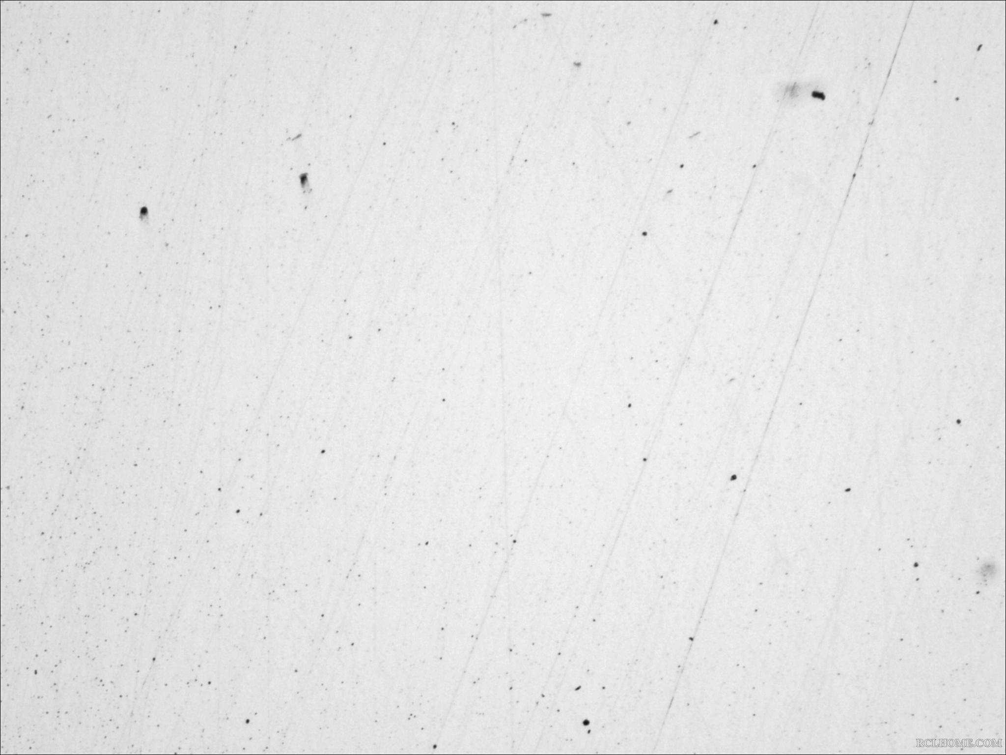

 楼主| 发表于 2013-5-25 09:44:53 | 显示全部楼层
吉祥如意 发表于 2013-5-25 08:54
对照相关的标准可以评级了。
个人 ...
现在是不是好点呢?划痕实在是搞不定。。。我们单位提供的最细的砂纸也是2000的。。。还不是金相砂纸。。。
签到天数: 874 天
35
1582
6546
6546
发表于 2013-5-25 09:51:46 | 显示全部楼层
不错了制成这水平,基本没什么夹杂,要评也就1.5级吧

 楼主| 发表于 2013-5-25 09:55:22 | 显示全部楼层
真的么。。。我是新手什么都不懂。。。呵呵

发表于 2013-5-25 10:23:27 | 显示全部楼层
这制样已经有提高了,但是还是不能满足要求啊,里面还有一些孔洞还是别的赃物啊,还有楼上说1.5级,指的是D类夹杂物吗?还是B类夹杂物

发表于 2013-5-27 12:14:16 | 显示全部楼层
点球状 夹杂物1--2级 吧 不超标

发表于 2013-12-5 15:45:04 | 显示全部楼层
那些黑点能确定都是夹杂物?
