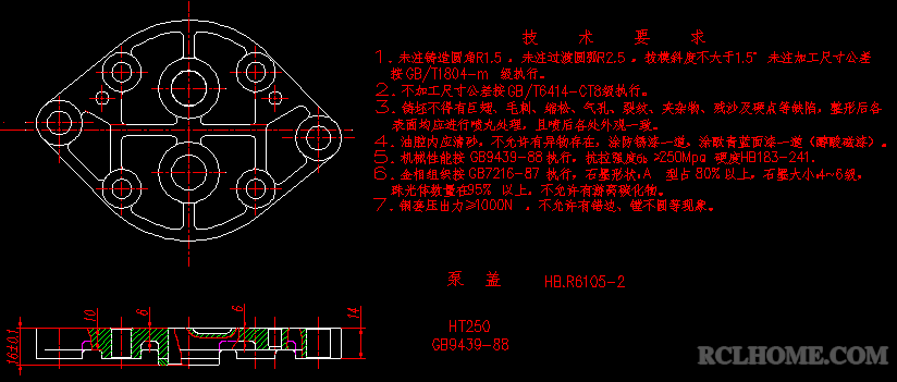

泵盖铣上下平面,内侧(上平面)平面铣后,中间凸起,平行度不合格,领导叫我与机加工程师,共同解决,
大家分析一下,该从哪入手?

我以为,此产品铸造好之后还是先进行退火处理,。在进行机加工。

同时,铣到一定余量,再用平面磨床加工到位,也许好些。

您分析的即使,工艺就是铣平面后再平磨,此工件加工前,做了一次,去应力退火,领导觉得变形与热处理有关系,所以叫我与车加工工程师一起解决。

这种材料HT250我们做的是缝纫机配件,一般都是采用退火后才开始机加工的。

不知道你的退火工艺是怎么样的?装炉量多少?降温速度是多少?
铣加工一次进给量,夹持方式?对于壁薄弱零 ...
感谢您的交流!
在铣床上加了一个切削冷却,变形就没有问题了!
与切削产生的应力有关。
