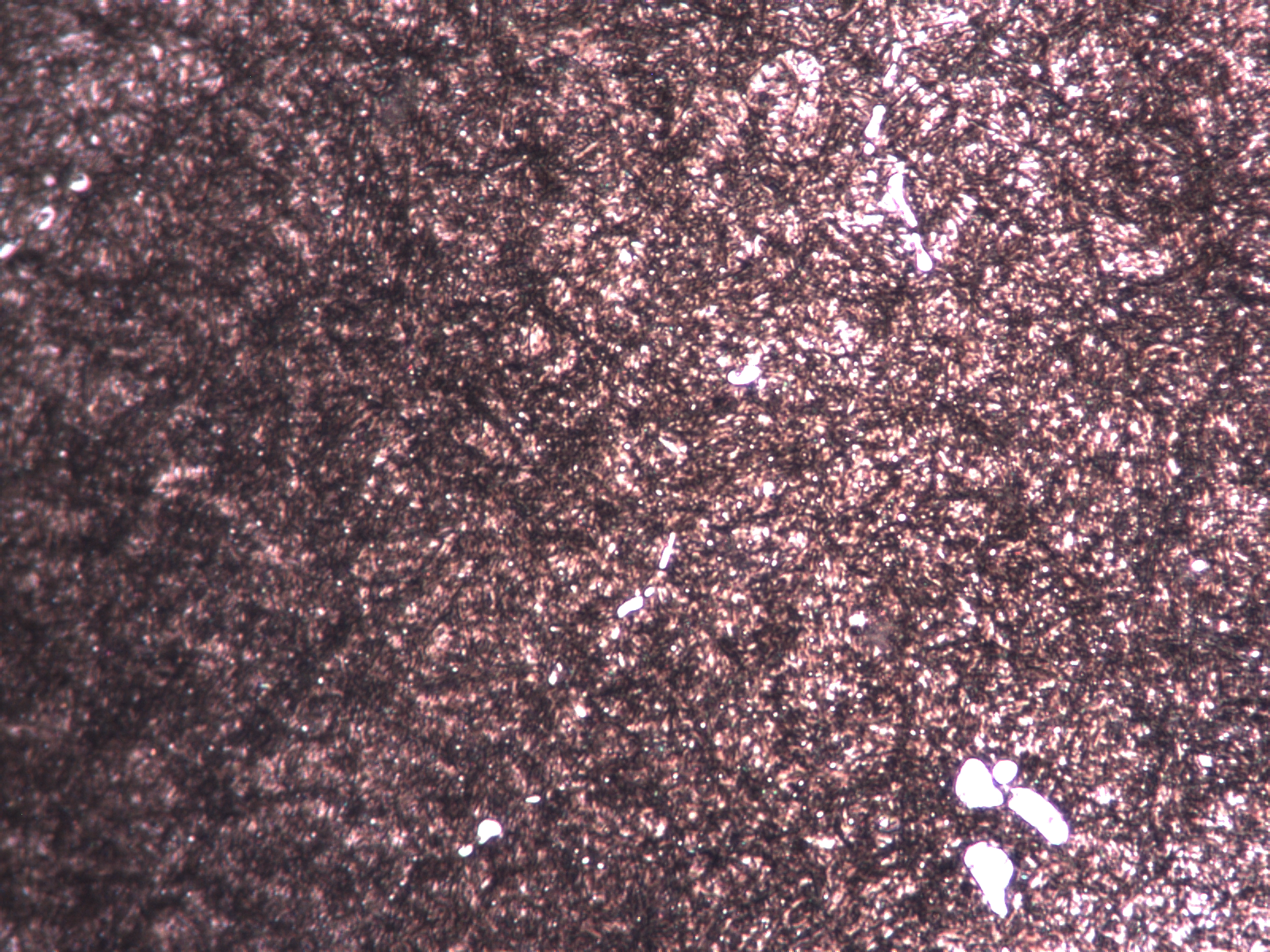

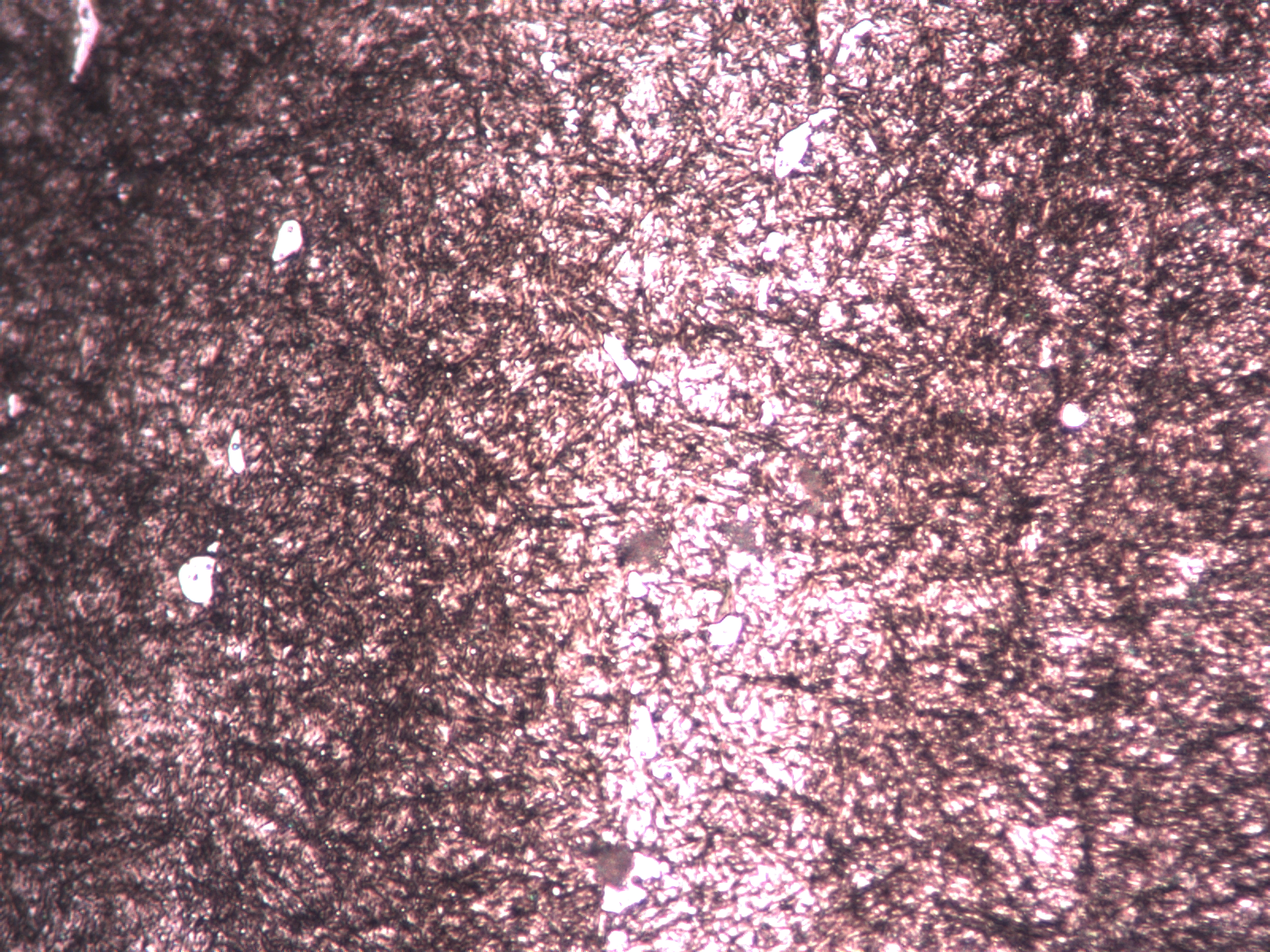

背景刀片为LD材料,粗加工留余量2mm,热处理后,上磨床单边各磨削0.8mm,打硬度,一边59-61HRC,另一边为53-54HRC,热处理为空气炉淬火,金相图片如下,
500倍
500倍
500倍
500倍
100倍
100倍
500倍
500倍

发表于 2013-5-28 16:23:17 | 显示全部楼层
告诉一下:图片拍摄的部位,是哪个面的。

发表于 2013-5-28 16:39:08 | 显示全部楼层
这个到底是截面照片还是表面随便取的照片啊?
看不到表面在哪里,视场选取的有问题啊。
此类问题,一定要在截面上拍照片,把硬度有问题的表面组织拍出来,再对比硬度高的那个表面,还有心部组织,这样才能比较,这4张照片往上一传,让我们怎么看得明白呢?

 楼主| 发表于 2013-5-28 16:43:01 | 显示全部楼层
吉祥如意 发表于 2013-5-28 16:23
告诉一下:图片拍摄的部位,是哪个面的。
圆形刀片径向四分之一处取样,圆刀厚度为10mm,

刀片厚度只有10mm,我是径向四分之一处取样,这四张照片两面高硬度区和低硬度区都涵盖到了啊

1.碳化物分布不均匀,是否还有液析碳化物呢?
2.将不同硬度部位的金相组织图片注明清楚发上来好作对比分析。
3.空气炉无保护气氛淬火,脱、贫碳倾向很严重的,两面的脱碳程度不会完全一样。

图上标注03和04是有硬度区,01为低硬度区,02是100倍下,感觉有偏析现象,但原材料来是做过检验,偏析没这么重,而且原材料偏析是规则的带状,现在已经完全不规则的分布出来,补充说明一下,棒料由于第一次锻造余量放量不足,又经过二次锻造过程,热处理为1160淬火,是否从金相图片看出,过热或过烧组织?以及回火是否充分?(现在对热处理提供的数据,本人比较怀疑)

从02那张100倍照片看,偏析与白色块状碳化物的分布有关。锻造一般是在完全奥氏体化状态进行,锻造是一个塑性变形过程,包括其中的带状也会被完全变形,但是合金元素一般没有足够的时间充分扩散,在冷却后还是会沿原来的高浓度区域析出过饱和元素。
搬运工怀疑的脱碳问题,请楼主仔细分辨。洛氏硬度影响深度不到1mm深,所以拍金相照片应该在边缘。

里面都有大块碳化物

该大块碳化物是符合标准的,只是应为图片关系,相对来说显的比较大,但这是感官的错觉,实际尺寸是符合国家标准的。勿疑。

残奥也比较多!01图片
搬运工 + 10 01图片中的带状区域残奥相当多。.

所以说这个硬度低的原因基本如此,带状偏析区域碳含量低,在热处理时候始终处于高温状态,所以淬火之后带状区域残奥多而表现出硬度偏低
