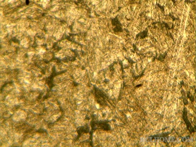

鉴定下这是个神马组织
SM48C 中频
SM48C 中频

马氏体+托氏体
发表于 2012-12-25 16:18:43 | 显示全部楼层
白色小块是加热不足产生的铁素体吗?

回楼上:感觉是制样假象,如是F周围应有T
发表于 2012-12-25 17:00:40 | 显示全部楼层
块状挺像未溶铁素体的,建议楼主重新制一下样。现在的图片实在不清楚。

      这应该是50钢吧,这是硬化层组织?

wqjtyx2012 发表于 2012-12-30 09:52
为什么铁素体周围要有托屈氏体呢
冷却不足,铁素体析出包围托氏体。

学习疑问:
1. 这是放大10倍的组织么?
2. 这是心部的还是表面淬火层的?

猜测其原始组织没有经过调质。否则不会在淬火后出现铁素体。
原始组织的较大块的铁素体在感应加热的时间温度内没有溶解,得以保留。
刚溶解的铁素体由于奥氏体化不足,含碳量低需要更快的冷速,达不到时形成托氏体网。
这都是原始组织不调质造成的,现在这种情况很多,都节约成本了。、
以上只是猜测,有不对的请指正。

请问是什么材料?硬度是多少?

这个应该介于国产的45#钢和50#钢之间。

哦,是SM48C,刚才看了一下,前面没看清,不好意思!不
曾经有金相老法师说看金相,判断其组织,要结合材料,热处理工艺,硬度等一些因素来分析,不知道是否有道理?

中频前组织不均匀。中频后组织不正常。马氏体、屈氏体、铁素体均有。制样划痕明显,影响观察效果,还可能出现伪组织判断失误。
