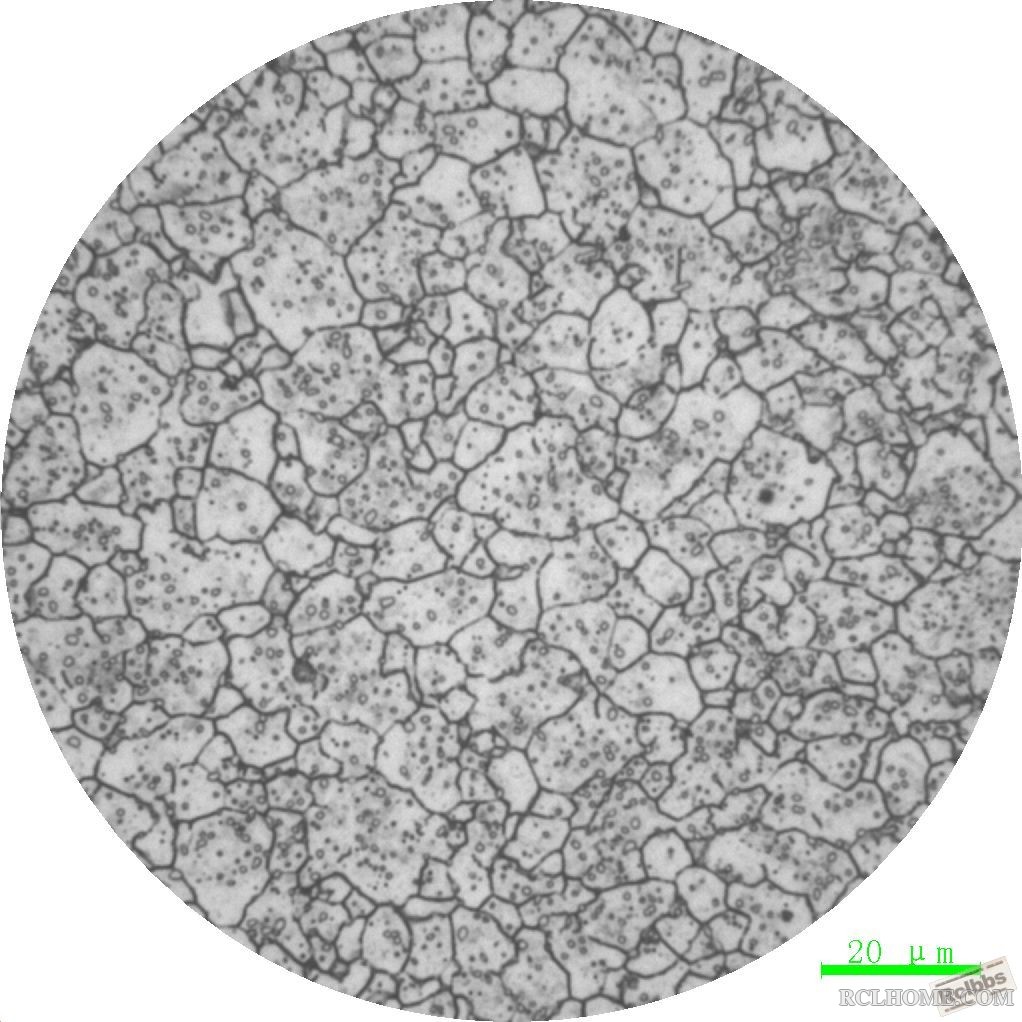

这是在论坛看到别人发的,请问这是什么晶粒度啊? 轴承钢晶粒度500X.JPG 钢球晶粒度500X.JPG 这是轴承钢淬火的?还是球化后的?最近的实验刚好牵涉到这个,有人能发一个轴承钢淬火后的晶粒度上来看看吗?

淬火后的才有这样的形态。

意思是这是淬火后的晶粒度了?高工我想问一下,GCr15奥氏体化开始形核是从哪里开始的啊?我最近在想这个问题,如果这个是淬火后的,那我想我的想法可能是错的。
发表于 2013-5-28 22:38:05 | 显示全部楼层
具体要看加热前的组织状态。
但总会是优先在晶界、相界处行核。

就拿高工熟悉的GCr15来说,我现在主要想的就是球化后的第一形核点,明天再请假高工了,晚安!

这个自然是碳化物与铁素体交界处最易行核了。。。。

那球化后的组织进行奥氏体化,形核起始点应该是碳化物边上了?以前看过,淬火前组织是球化组织是很好的,产生一种钉扎效果,细化晶粒。如果说形核从碳化物边开始,我觉得淬火以后的未完全融合的碳化物应该在晶界上啊?为什么都是在晶界内了?

1)按残阳的理解,形核会优先在相界上,其次是晶界。
2)你上的图片是淬火的,球状碳化物已经很少。
3)对于你8楼的问题,残阳是这样解释的:形核取决于三种起伏,这在残阳某个帖子里详细比喻过。在碳化物与铁素体界面先形核后,奥氏体区域不断扩大,也就是长大,这个过程中,形核起始点的碳化物,由于较其它碳化物更早地进入奥氏体长大、碳化物溶解、成分均匀化阶段,所以起始点的碳化物有可能不断地溶解掉。另外,晶粒存在长大、合并的过程。如果两个晶粒中间的边界上是原始的碳化物,在这两个晶粒合并之后,这个碳化物也就到了晶粒内部。
以上。供参。
4)仔细看图,还是有一些碳化物在晶界上的。

真要是每个碳化物颗粒都像钉子那样将奥氏体晶粒边界牢牢地 “钉扎”住,奥氏体晶粒也就完全不会长大了。。。
所以看你怎么理解这个“钉扎”作用。

残阳说的对,以前见过书上说吞并其他晶粒。这里可能就是部分晶粒贝吞并后,碳化物就在晶粒内部了。

这个材料不都是奥氏体晶粒度吗? LZ觉得还会是什么晶粒度呢
发表于 2013-5-30 14:38:36 | 显示全部楼层
问过路大神,铁素体或球退状态腐蚀出的晶界,会不会比马氏体的更粗一点?

会不会球化后的晶粒度?

球化后的冷却是扩散型相变,奥氏体晶界难腐蚀出来。

建议你找个球化退火的材料试下,我也很想知道能不能把原奥氏体晶界腐蚀出来。

球化后腐蚀不出晶粒度。
