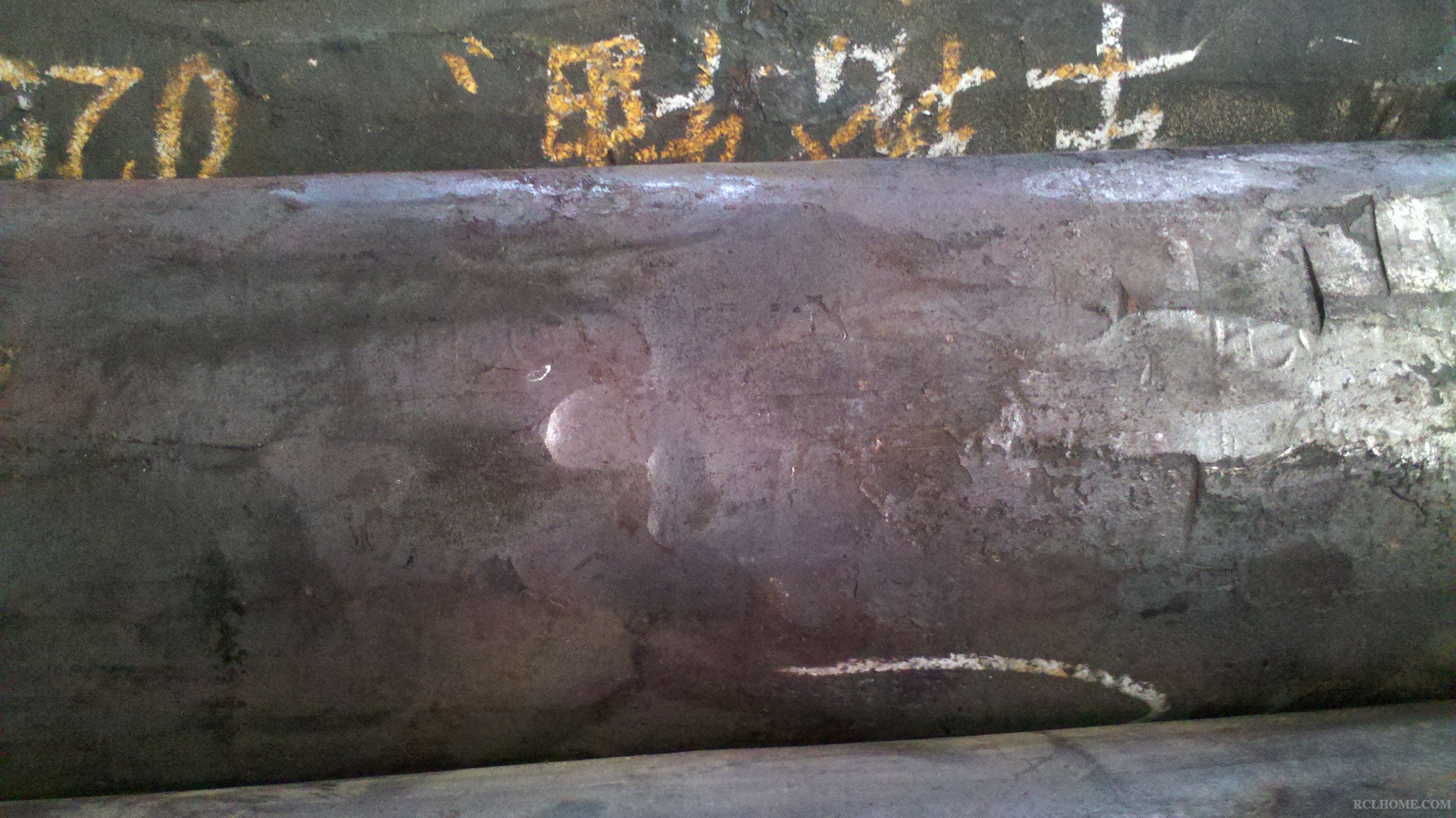

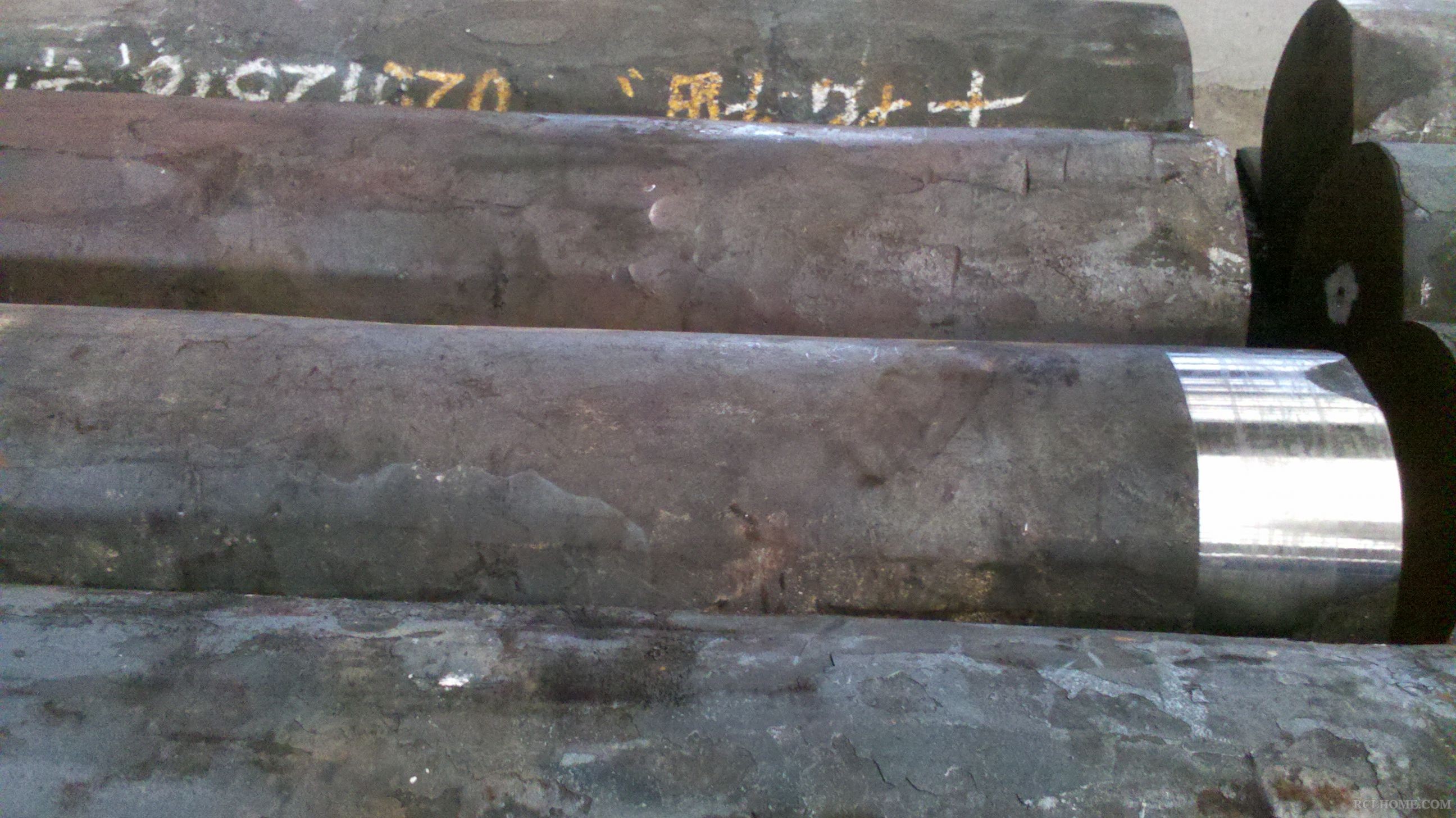

         今天金工部转过来几件锻件,说是太硬不好车,我咋想一下,锻件锻打后不是要退火吗?
     怎么会过硬不好车呢 ?是不是没有退火或者退火保温时间不够呢。。。
     下面是图..
这件没有什么氧化皮,只有锈斑
这件没有什么氧化皮,只有锈斑

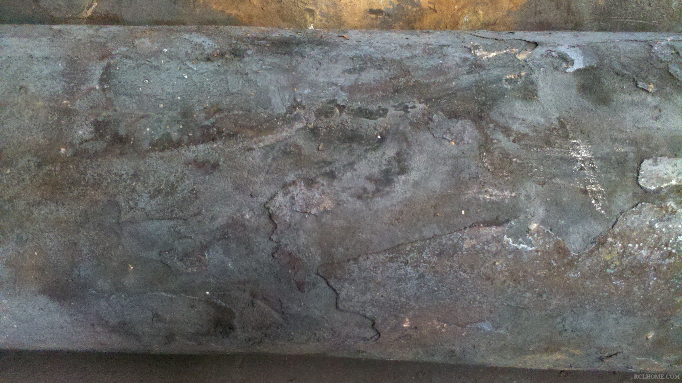

这件就有氧化皮
这件就有氧化皮

发表于 2013-5-29 19:12:10 | 显示全部楼层
不知楼主你的材料是?有的是要退火;但是有的则要正火才可以的。
 楼主| 发表于 2013-5-29 19:55:35 | 显示全部楼层
材质为42CRMO
发表于 2013-5-29 20:01:54 | 显示全部楼层
这个材料是正火
发表于 2013-5-29 20:35:13 | 显示全部楼层
正火处理是你们热处理的吗?
发表于 2013-5-29 20:38:36 | 显示全部楼层
检测一下硬度

不是我们做的正火处理,一般锻件出厂前不是都要正火的吗?
 楼主| 发表于 2013-5-29 20:56:52 | 显示全部楼层
东西进炉了,我师傅拿了700°随便做了下,估计只能算回火,不是正火了...
发表于 2013-5-29 21:01:37 | 显示全部楼层
没有技术要求,不正火也不错呀。即使正火了,没有硬度要求,也是合格的呀。外协没有责任的。
发表于 2013-5-29 21:02:41 | 显示全部楼层
这样的话车削不动就很正常了。
 楼主| 发表于 2013-5-29 21:17:10 | 显示全部楼层
搬运工 发表于 2013-5-29 21:02
这样的话车削不动就很正常了。
我估计是外协锻件没正火处理的所以早上车不动,我们中午进炉700°做了下,明天拉过去车下才知道车不车的动,这个东西粗车后肯定也要调质的,因为是要加工成轴子的。
发表于 2013-5-29 21:21:17 | 显示全部楼层
JOYO 发表于 2013-5-29 21:17
我估计是外协锻件没正火处理的所以早上车不动,我们中午进炉700°做了下,明天拉过去车下才知道车不车的 ...
我觉得,认认真真地正火,对以后的调质处理也是有益的。
 楼主| 发表于 2013-5-30 00:10:54 | 显示全部楼层
我也是这样认为的,不过厂里为了降低成本,就应付做了软化下组织,能加工就好了;
锻件是领导买的,我们做属下的也没人敢多说,金工部无法加工,就拿过来处理下,一直如此....
发表于 2013-5-30 14:19:01 | 显示全部楼层
这是锻后表面状态?还是锻后热处理状态?
       锻造采用什么设备加热?始锻温度和终锻温度?
 楼主| 发表于 2013-5-30 15:58:30 来自手机 | 显示全部楼层
孤鸿踏雪 发表于 2013-5-30 14:19
这是锻后表面状态?还是锻后热处理状态?
       锻造采用什么设备加热?始锻温度和终锻温度? ...
是锻件厂拉回来的样子,
发表于 2013-5-30 16:13:21 | 显示全部楼层
JOYO 发表于 2013-5-30 15:58
是锻件厂拉回来的样子,
氧化皮有1.5左右吧。
 楼主| 发表于 2013-5-30 18:34:22 | 显示全部楼层
吉祥如意 发表于 2013-5-30 16:13
氧化皮有1.5左右吧。
有的地方有,很多地方都是锈斑比较多,应该是锻件厂没正火处理就给我们转过来了..

发表于 2013-5-30 21:28:03 | 显示全部楼层
粗车完成后调质前最好做一下光谱分析和超声波探伤。
