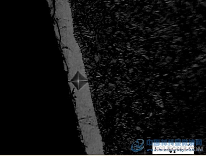

  1,化合物层(白亮层)本身沿深度方向的硬度分布是不均匀的,极表面较低,往下逐渐增高,然后又下降(邻近扩散层),所以无论用直接法或者剖切面法测其硬度,都是参考值。而试验力愈小,压痕占的区间愈小,愈接近该处的真实硬度值;也就是说,对于白亮层,不同试验力测出的硬度值,失去了可比性。
  2,所以,在提出对白亮层的硬度要求值时,务必明确规定出试验力。通常是用规定的试验力在轻抛光表面直接检测,也就是在同样条件下测量进行相互比较。
  3,老孤弟出示的图,用的是小负荷维氏硬度计,操作很准确,也漂亮,但压痕的状态是‘无效压痕’{:soso_e120:},因为要求 ‘压痕中心与试样边缘的距离不应小于压痕平均对角线长度的2.5倍’,显然违规了{:soso_e127:};再者两对角线的长度之差较为明显(要求 '与较短对角线的比值<2%' )。
