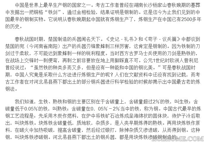

现代炼钢也差不多,先炼铁,后炼钢,炼钢时脱氧剂是碳,还有另外一种,是硅或者铝,就是我们说的硅脱氧钢和铝脱氧钢。

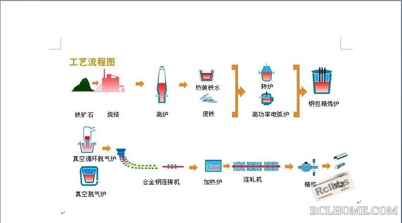

 楼主| 发表于 2013-5-31 12:18:04 | 显示全部楼层
微软这个好简单啊。
炼铁时一般需要铁矿石、焦炭、生石灰、氧气的吧。

 楼主| 发表于 2013-5-31 12:39:49 | 显示全部楼层
娃娃给详细说说。
现在炼铁都不用焦炭了么?
微软给的这个图是江阴兴澄特钢的。嘿嘿
