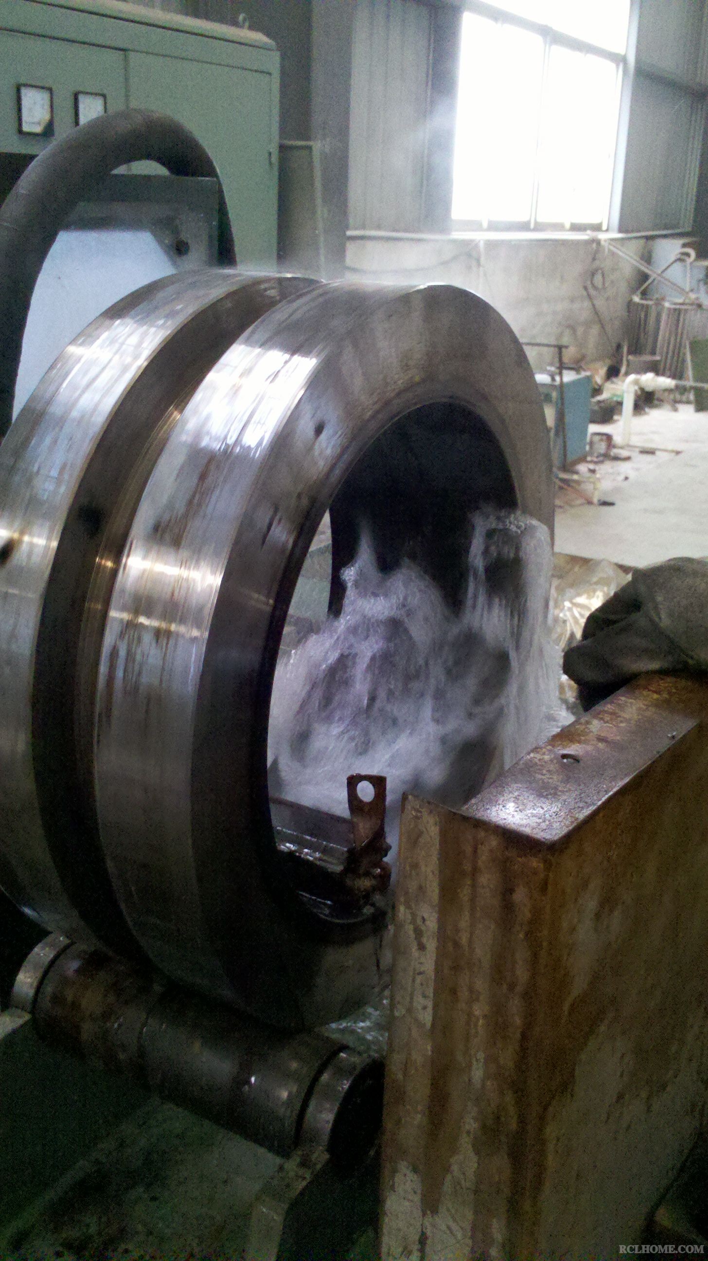

              {:soso_e113:}看了两天,今天终于自己操作表淬过程了,取了320-340V 的电压,
今天是手动移动工件的,要手眼并用,看到工件烧红到一定深度就转动工件,
转动要尽量均匀,过快温度达不到会导致淬火失败,硬度上不去,过慢工件会
温度过高,烧坏工件。
        圆形工件水压不宜过大,回流不利于加热..
        在快转完一圈,接近收尾的时候不可以收尾相接,不然的话会使接口处有裂纹(是热裂纹?)
(PS:这是部长说的,我到没见过,向各位老师求证下)
      我做的几个工件下来打硬度都有55+HRC

发表于 2013-5-31 10:29:42 | 显示全部楼层
过渡区有多少?
 楼主| 发表于 2013-5-31 11:40:46 来自手机 | 显示全部楼层
吉祥如意 发表于 2013-5-31 10:29
过渡区有多少?
什么过渡区?接口处?
发表于 2013-5-31 11:41:28 | 显示全部楼层
JOYO 发表于 2013-5-31 11:40
什么过渡区?接口处?
你说的对接处的处理。

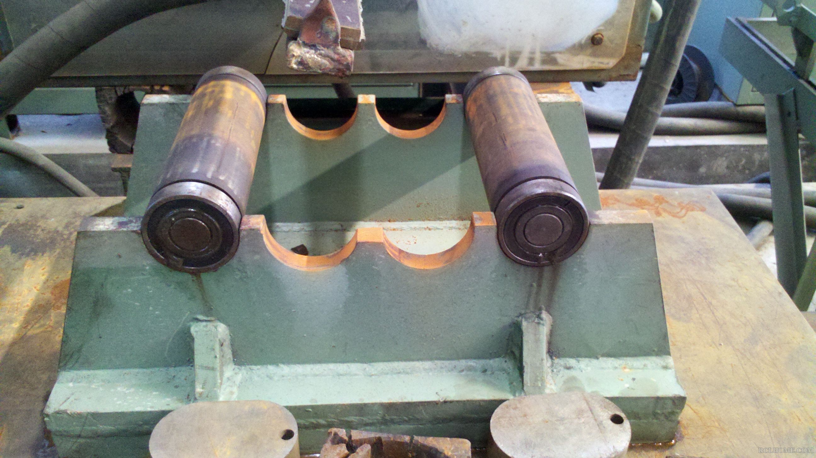

楼主是感应器固定,工件旋转;感应器加热的图及感应器单独的图片可否上传一下。

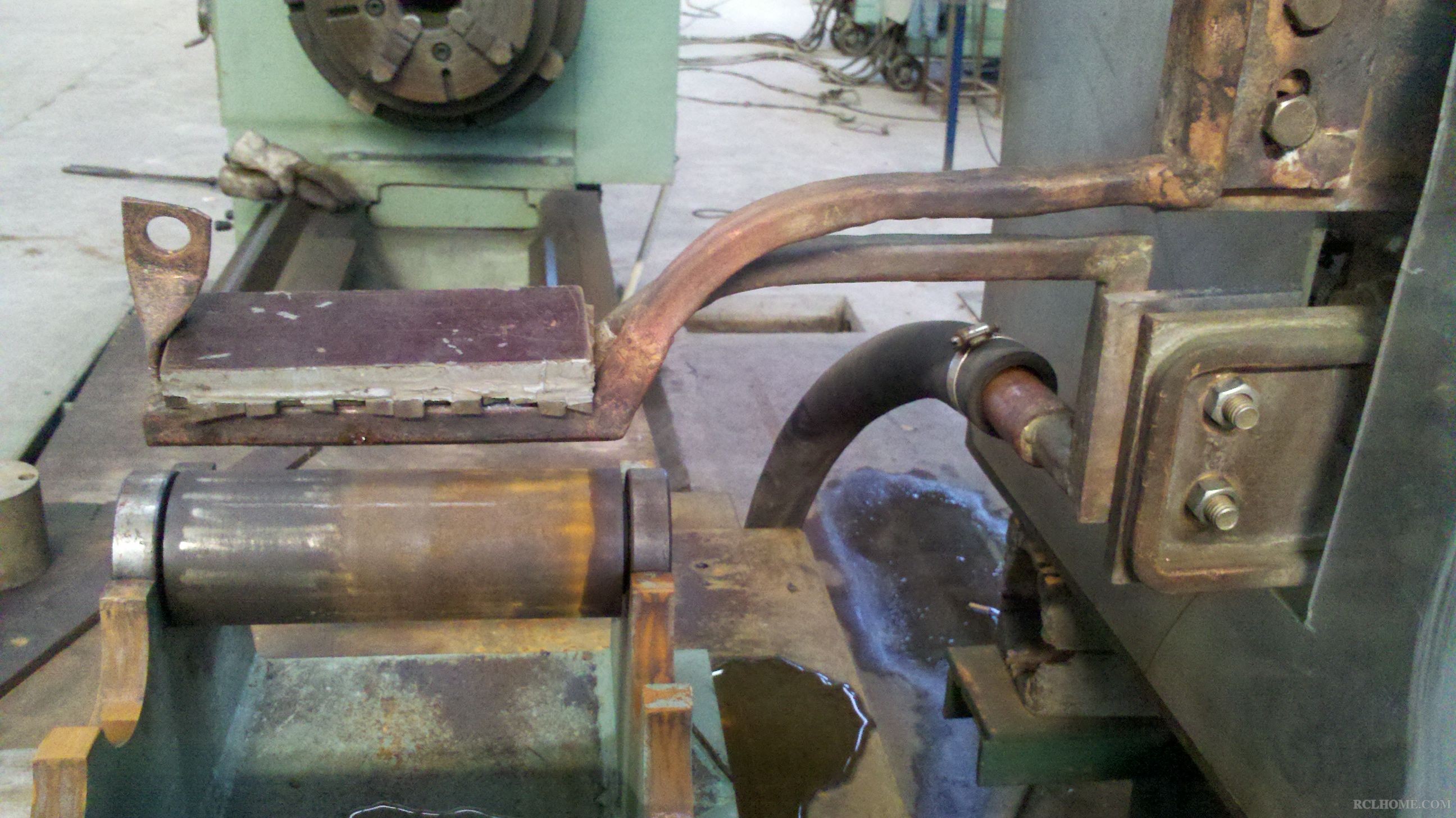

发表于 2013-5-31 15:53:21 | 显示全部楼层
随风飘飘 发表于 2013-5-31 15:10
楼主是感应器固定,工件旋转;感应器加热的图及感应器单独的图片可否上传一下。 ...
这个感应器不复杂,回线式带喷水,不知楼主的感应器装导磁体没,像这种感应器,我们都装有导磁体。

发表于 2013-5-31 15:54:57 | 显示全部楼层
把感应器的位置变一下,就不会有回流水了。
 楼主| 发表于 2013-5-31 15:59:22 来自手机 | 显示全部楼层
图片有了,晚上发上来。

 楼主| 发表于 2013-5-31 16:02:52 来自手机 | 显示全部楼层
秦楼明月 发表于 2013-5-31 15:53
这个感应器不复杂,回线式带喷水,不知楼主的感应器装导磁体没,像这种感应器,我们都装有导磁体。 ...
有导磁体的,不过导磁体有点破了,效果不够好。

 楼主| 发表于 2013-5-31 18:39:25 | 显示全部楼层
就是这样的。

发表于 2013-5-31 21:01:18 | 显示全部楼层
做个淬火机床。
在你给出的图片基础上,其中的一根支承轴由电机、减速机系统带动旋转,就可以不用手动了。
我们的引导轮用过这样的淬火机床。
 楼主| 发表于 2013-5-31 21:05:03 | 显示全部楼层
搬运工 发表于 2013-5-31 21:01
做个淬火机床。
类似这样的东西,我们以前也做过的,只是我们厂的东西几乎都不是批量生产的,
都是10件8件的东西,有时工件小数量少的情况下 ,我们就用手动了 。

签到天数: 152 天
644
3625
3625
发表于 2013-6-1 17:58:42 | 显示全部楼层
设备够古老的,我还没这样干过,又学习了。水喷的够大的了。能把感应器翻过来拍个图吗?
 楼主| 发表于 2013-6-1 20:34:14 | 显示全部楼层
喜欢上岸的鱼 发表于 2013-6-1 17:58
设备够古老的,我还没这样干过,又学习了。水喷的够大的了。能把感应器翻过来拍个图吗? ...
鱼哥,感应器底面其实就是一条铜管弯成平行的样子呗,
签到天数: 152 天
644
3625
3625
发表于 2013-6-3 09:14:46 | 显示全部楼层
那喷水孔在感应器的一条腿上?
签到天数: 152 天
644
3625
3625
发表于 2013-6-5 09:30:53 | 显示全部楼层
上面的板子是起什么作用的?
 楼主| 发表于 2013-6-5 21:46:02 | 显示全部楼层
喜欢上岸的鱼 发表于 2013-6-5 09:30
上面的板子是起什么作用的?
挡水呗,那个水很热的呢...
72
72
发表于 2013-6-5 22:53:56 | 显示全部楼层
冷却水位置是不好,感应器和喷水器应放到9点或3点位置,硬度可达到55到58,软带是必需的
 楼主| 发表于 2013-6-5 23:00:24 | 显示全部楼层
安雅 发表于 2013-6-5 22:53
冷却水位置是不好,感应器和喷水器应放到9点或3点位置,硬度可达到55到58,软带是必需的 ...
这个情况我也知道,不过我们懒得拆那个感应器了,拿做扫描平面的弯曲了下就将就做了 ~{:soso_e143:}
签到天数: 152 天
644
3625
3625
发表于 2013-6-6 08:51:15 | 显示全部楼层
能把板子拿掉拍个图我看看吗?
