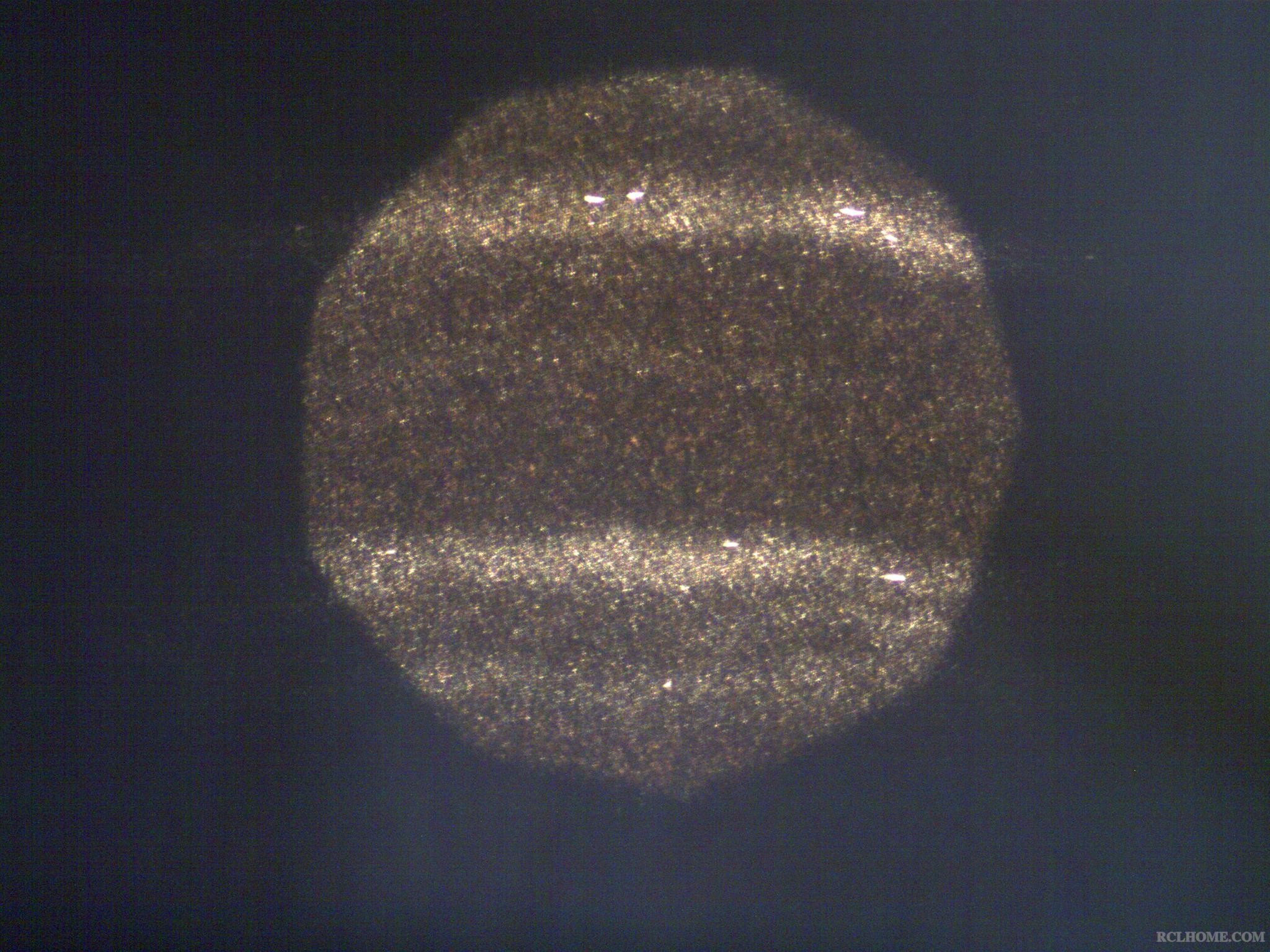

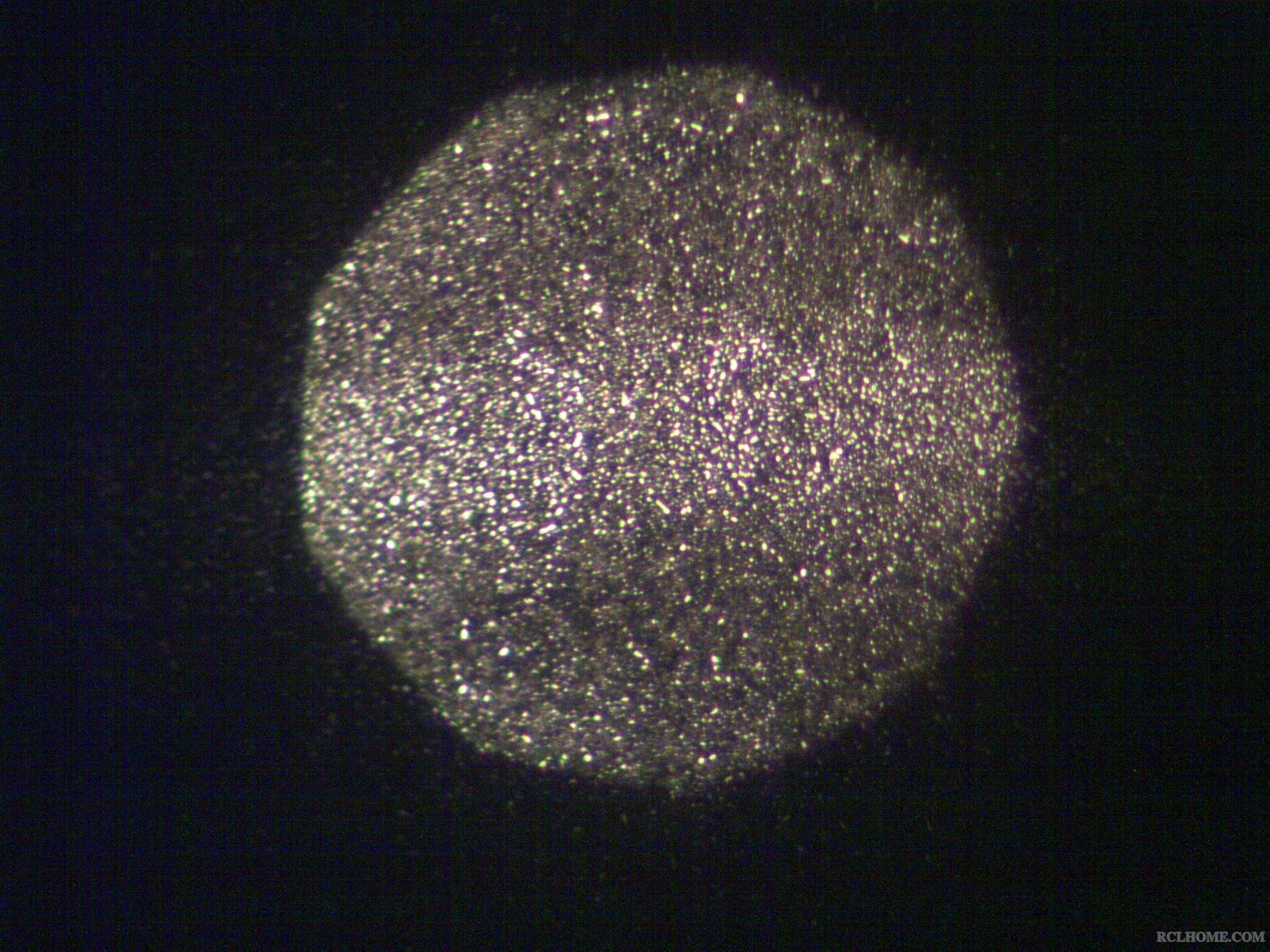

这是一个开裂的工件上取的试样,发现碳化物偏析严重附下图,个人认为有3.0级,100倍下还有一点碳化物液析,各位同仁有其它看法吗?第一张是100倍图片,第二张是500倍图片;

液析要多少温度?个人感觉视场有点问题. 碳化物偏析指的是什么呢?
S偏析有开裂倾向 ,不知道这碳化物偏析存在怎样的影响。
发表于 2013-6-1 22:25:09 | 显示全部楼层
碳化物液析不太明显的。

 楼主| 发表于 2013-6-2 10:17:04 | 显示全部楼层
所以因为 发表于 2013-6-1 22:25
碳化物液析不太明显的。
100倍里面很亮的几个点就是液析啊

 楼主| 发表于 2013-6-2 10:21:53 | 显示全部楼层
S偏析有开裂倾向 ,不知道这碳化物偏析 ...
视场没有问题,市场直径在100倍下85毫米,这是根据GB/T 18254-2002  附录A  第8级别图碳化物带状评定的
