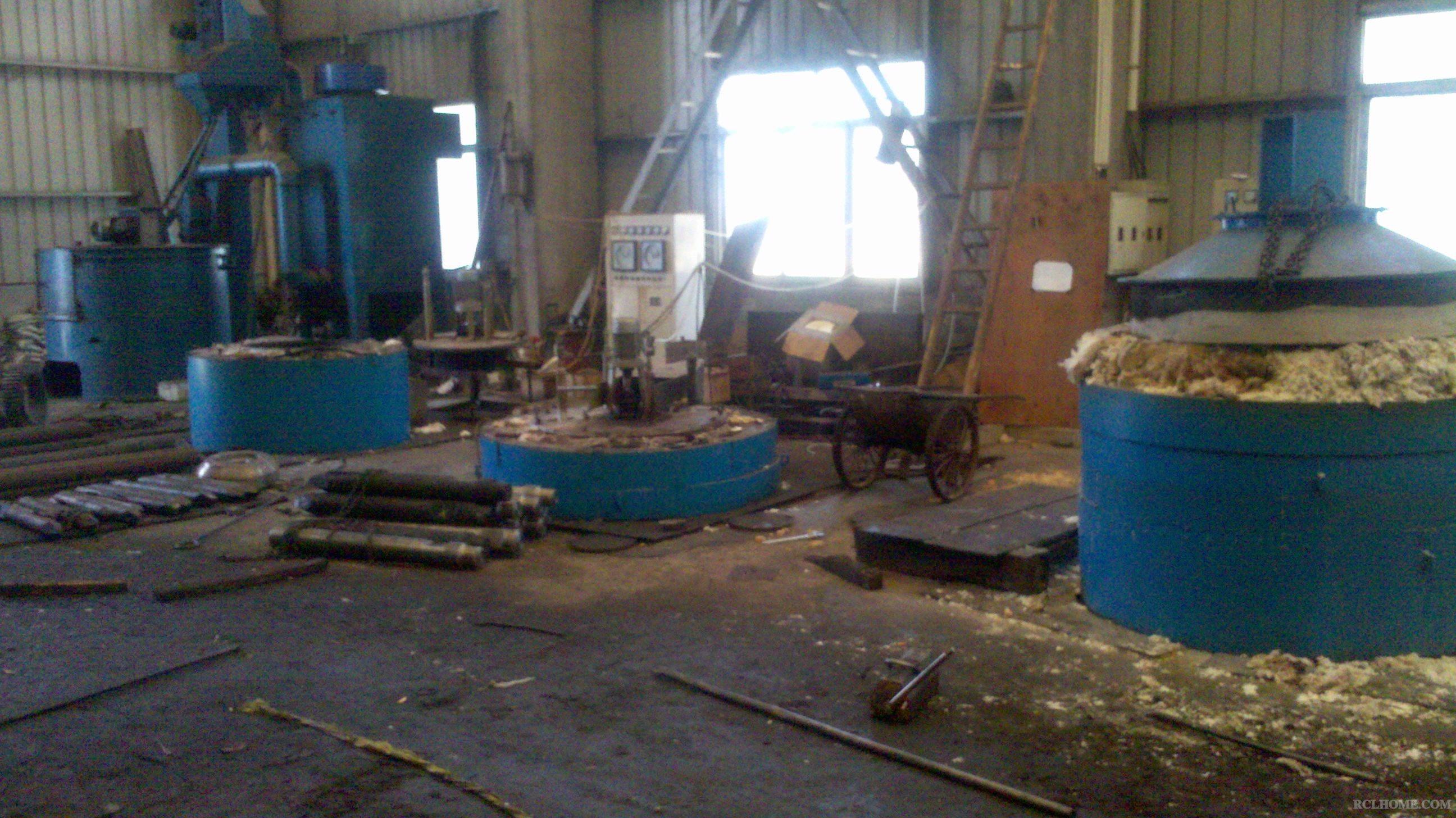

一个渗氮炉一个井炉一个抛光机
一个渗氮炉一个井炉一个抛光机

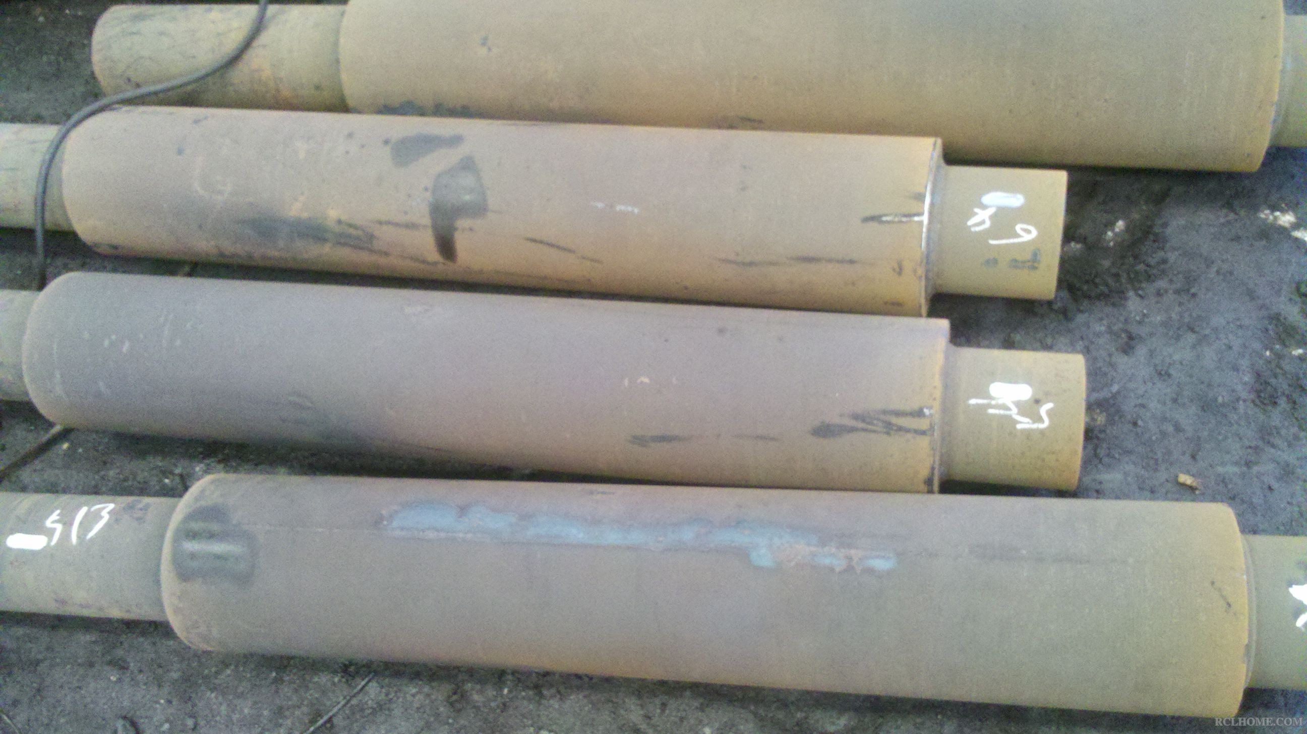

这个就是他们做的工件,42CrMo材质,表面只有一层淡淡的锈迹,硬度打了下50HRC左右。 ...

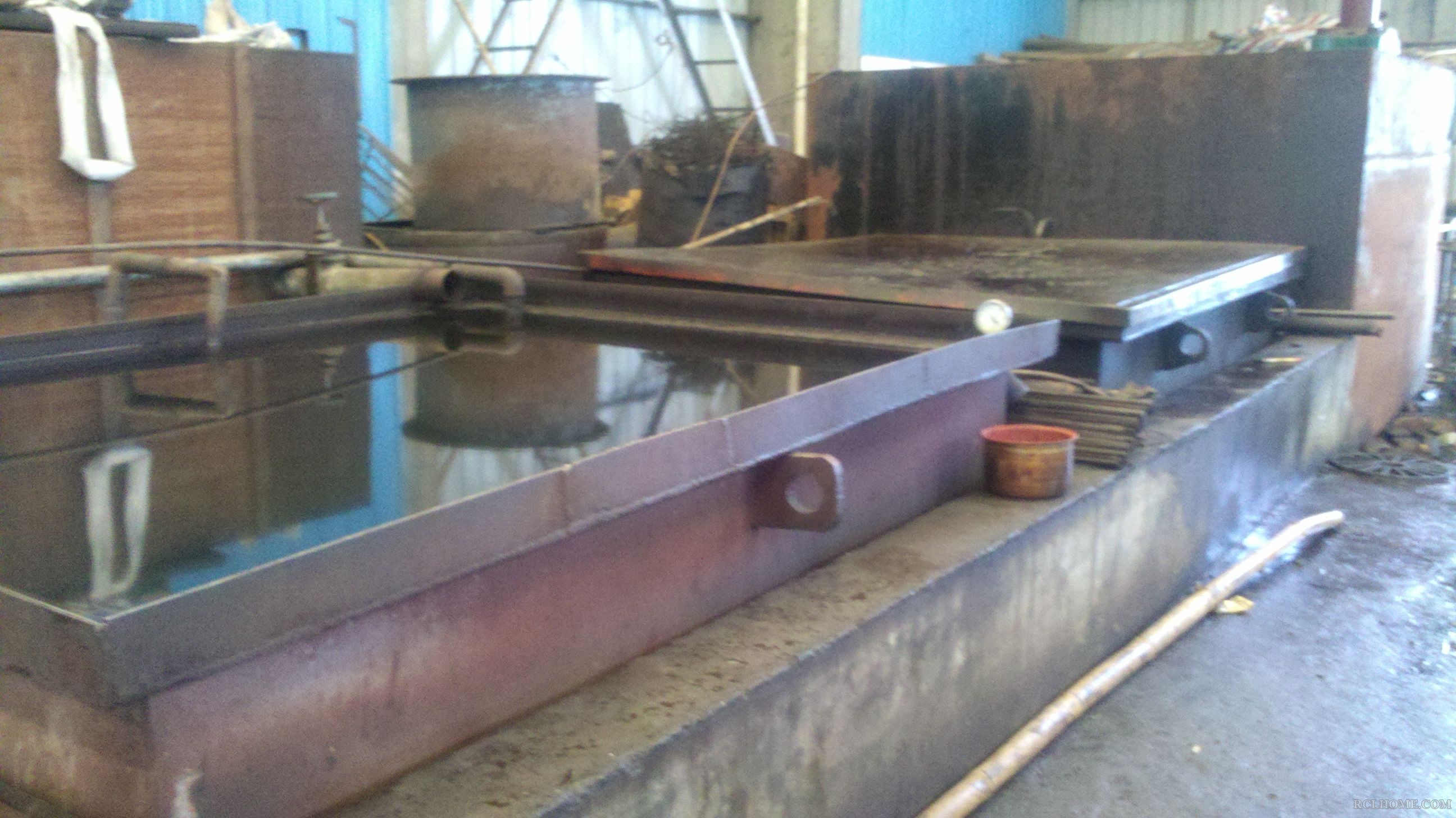

自来水池和油池...
自来水池和油池...

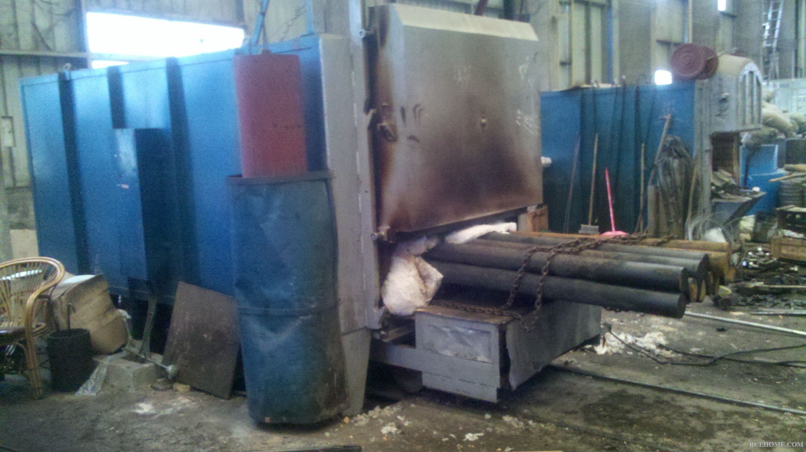

看到这样回火,我是惊呆了..
看到这样回火,我是惊呆了..

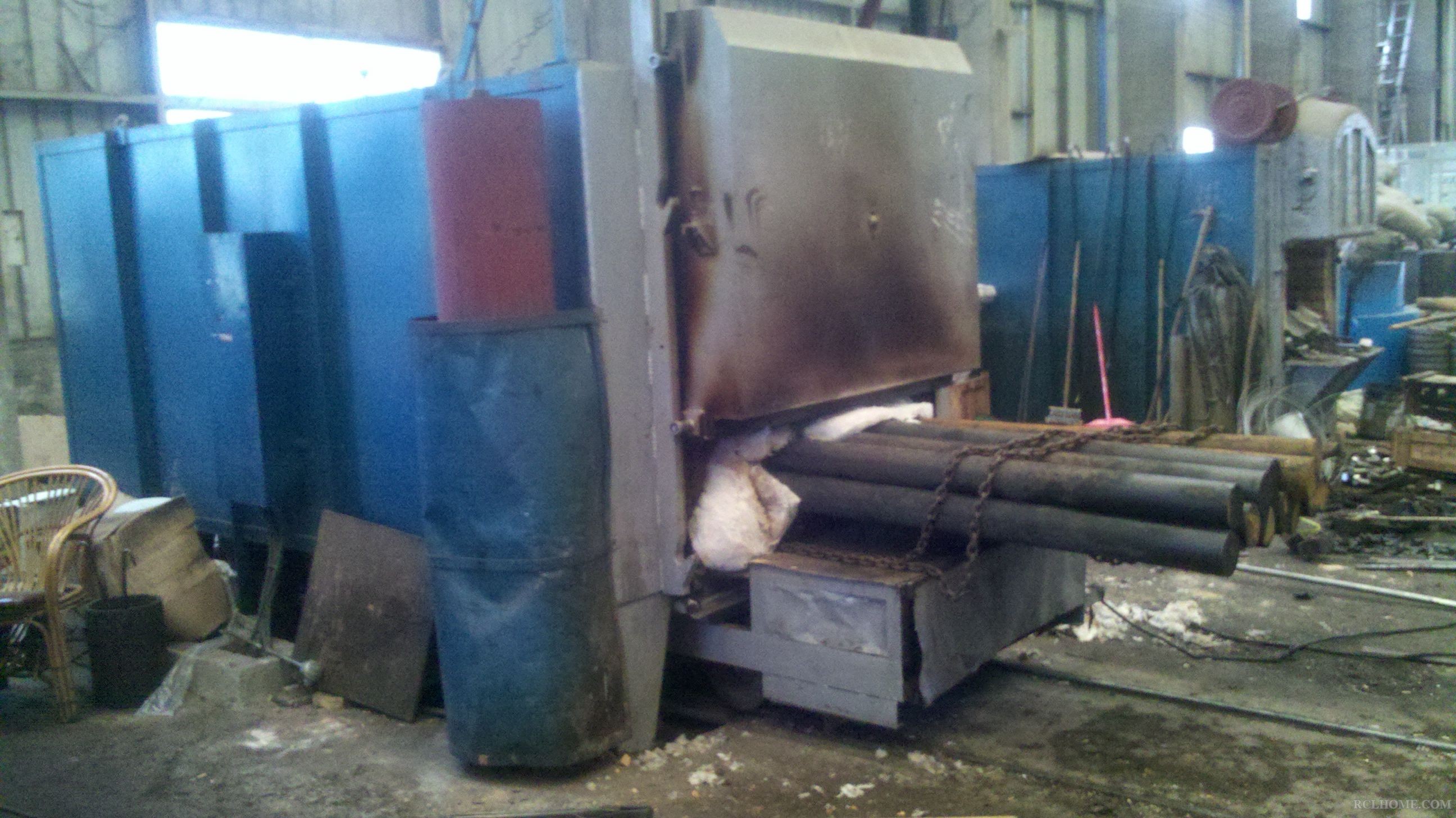

这个是他们自己做的直径2M深度2.5M的井炉。

第一张图片的右边炉子是做是没用的。

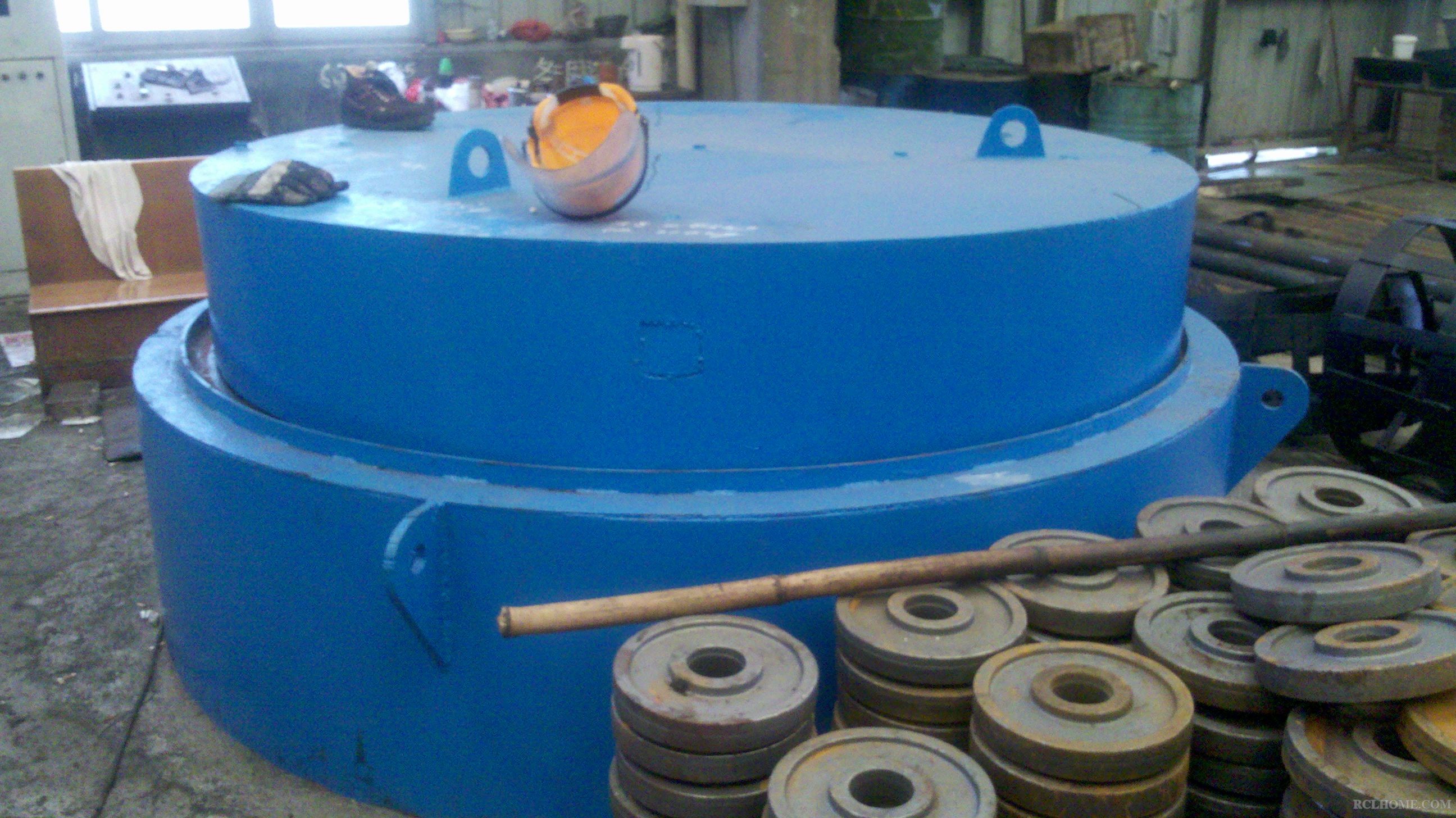

第四张图片是在调头回火?

第四张图片是在调头回火?
应该是的,因为我看到他们的6米井炉很忙,正在装炉。

所以因为 发表于 2013-6-2 19:59
看了半天也没有看到抛光机。
{:soso_e122:}第一幅图,最左边那个他们说是抛光机,去氧化皮什么的。

发表于 2013-6-2 21:01:45 | 显示全部楼层
好像是滚筒那种抛丸机

发表于 2013-6-6 08:02:56 | 显示全部楼层
你说抛光我还以为是我做金相那种抛光了。去氧化皮我们一般用喷砂、抛丸。

发表于 2013-6-6 08:15:36 | 显示全部楼层
所以因为 发表于 2013-6-2 19:31
这个还不够乱?
第四张图片是在调头回火?
是的啊!炉子有效长度不够啊

发表于 2013-6-6 08:59:32 | 显示全部楼层
我以前都这样做过
发表于 2013-6-6 09:03:50 | 显示全部楼层
taofans 发表于 2013-6-6 08:59
我以前都这样做过
整体的硬度情况怎样?
签到天数: 64 天
30
667
2569
2569
发表于 2013-6-6 10:43:40 | 显示全部楼层
所以因为 发表于 2013-6-6 09:03
整体的硬度情况怎样?
调质的没问题,回完这头回那头,主要是收到炉子的限制啊 !

782
发表于 2013-6-30 13:40:47 | 显示全部楼层
那个貌似是抛丸机,看来生意很不错啊!
