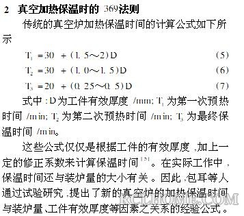

发表于 2013-6-3 16:14:43 | 显示全部楼层
所以因为 发表于 2013-6-3 14:39
这个是指那种类型的材料?
热处理加热保温时间的369法则.pdf (224.93 KB, 下载次数: 104)

发表于 2013-6-3 19:16:51 | 显示全部楼层
我基本上是按此保温,稍加一点
 楼主| 发表于 2013-6-4 09:18:11 | 显示全部楼层
苏治光 发表于 2013-6-3 19:16
我基本上是按此保温,稍加一点
苏先生,和随风飘飘13楼提供的数据差不多吗?稍加一点的范围?

发表于 2013-6-5 08:39:17 | 显示全部楼层
对,要根据现场,一般加20~30分

发表于 2013-6-5 10:48:15 | 显示全部楼层
苏治光 发表于 2013-6-5 08:39
对,要根据现场,一般加20~30分
同时要根据材料,H13类按正常,D2类还要加20~30,我心没定,一会有事一会有事,并非故意
