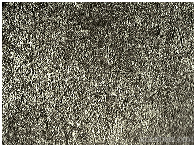

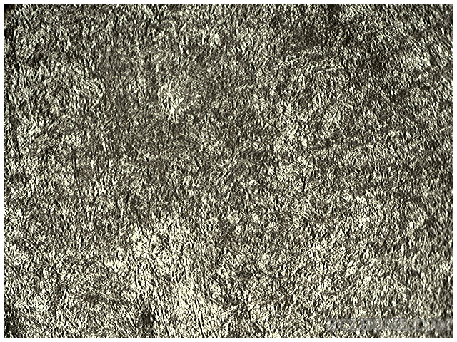

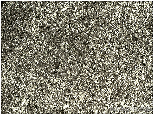

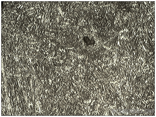

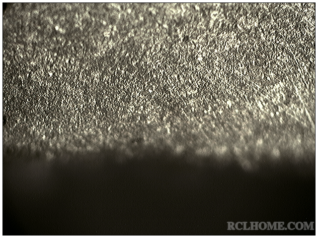

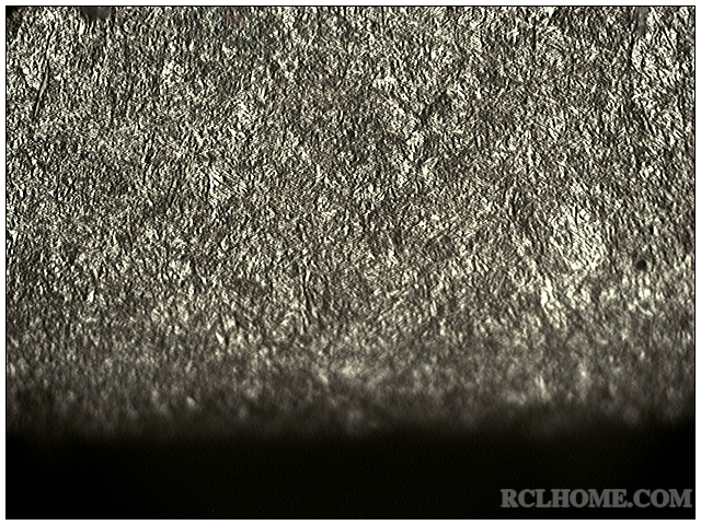

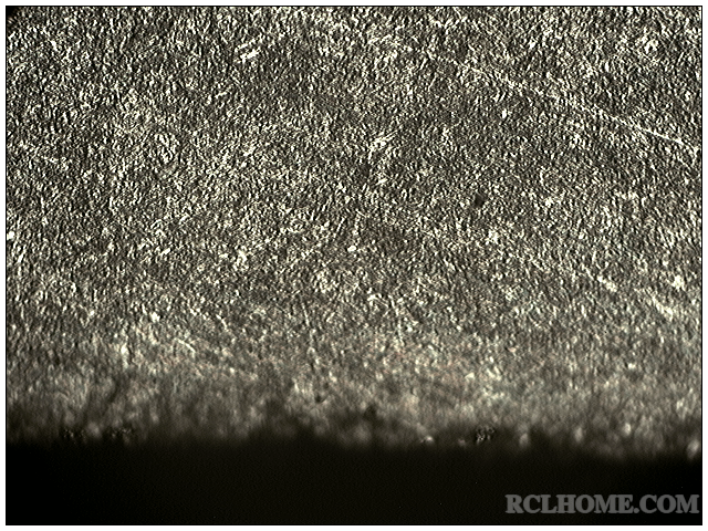

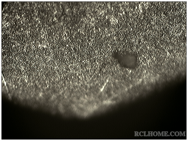

下列图片为17CrNiMo6渗碳后直接降温淬火+低回后的实物剖切件,对照QC/T262—1999分别可评几级
 楼主| 发表于 2013-6-3 17:48:59 | 显示全部楼层
芯部铁素体可按JB6141.3评级

心部铁素体 1级

碳化物有深度腐蚀才能分辨的出来 ,初步判断碳化物级别不会超标。

那马氏体呢?

      碳化物一般在齿顶角形成,很容易找到的。

对评级我是不熟的,以前都按ZF标准来。但是我有点提议,我觉得样再磨好点就更好评级了。还有就是评级最好还是放大到要求倍数后在目镜里评级,以前我实验室三个都喜欢看电脑评级,我一看老外就扯我耳朵,拉到目镜里看。图片评残奥还好些,评马氏体我觉得还是受点影响的。

碳化物1级,残奥和马氏体2级,铁素体2级
