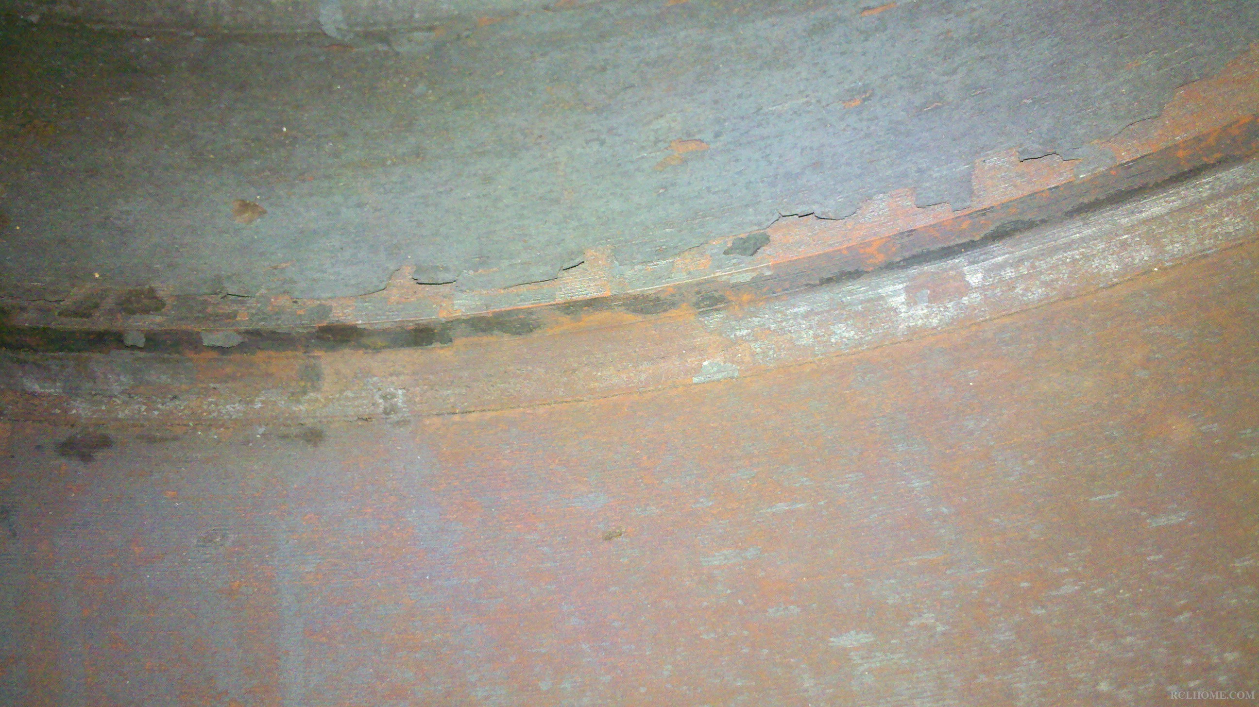

      前几天做了7个大型内齿圈1个成品近700KG,那天进炉回火的时候,我还拍了照发上来,
今天在加工的时候发现了裂纹而且很长。一共做了7个,裂了4个...
       材质是40CrNiMo锻件来的:淬火的时候工件都带有150°左右吊起的
裂纹无一例外都是在壁厚变化最大的地方出现的 。
        我分析产生的原因有两种:1是使用的水溶性淬火液(这个就是老师们平时讨论的PAG吗?)浓度不够高我测了下
才3.8%的样子,昨天我看了下资料是5%-30%浓度范围使用的....
     2就是我们的操作不规范,淬火的时候我们是拿铁链穿过内孔,铁链两头挂在吊钩上,下淬火池的;下的时候没有最
大限度的使工件垂直下。要是我们拿铁链穿过内孔,一头锁住工件一头挂吊钩的话应该会更垂直点。

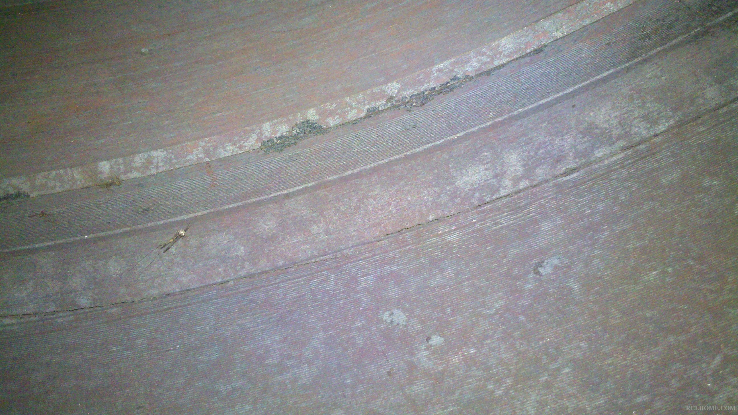

裂纹就在壁厚变化的地方
裂纹就在壁厚变化的地方

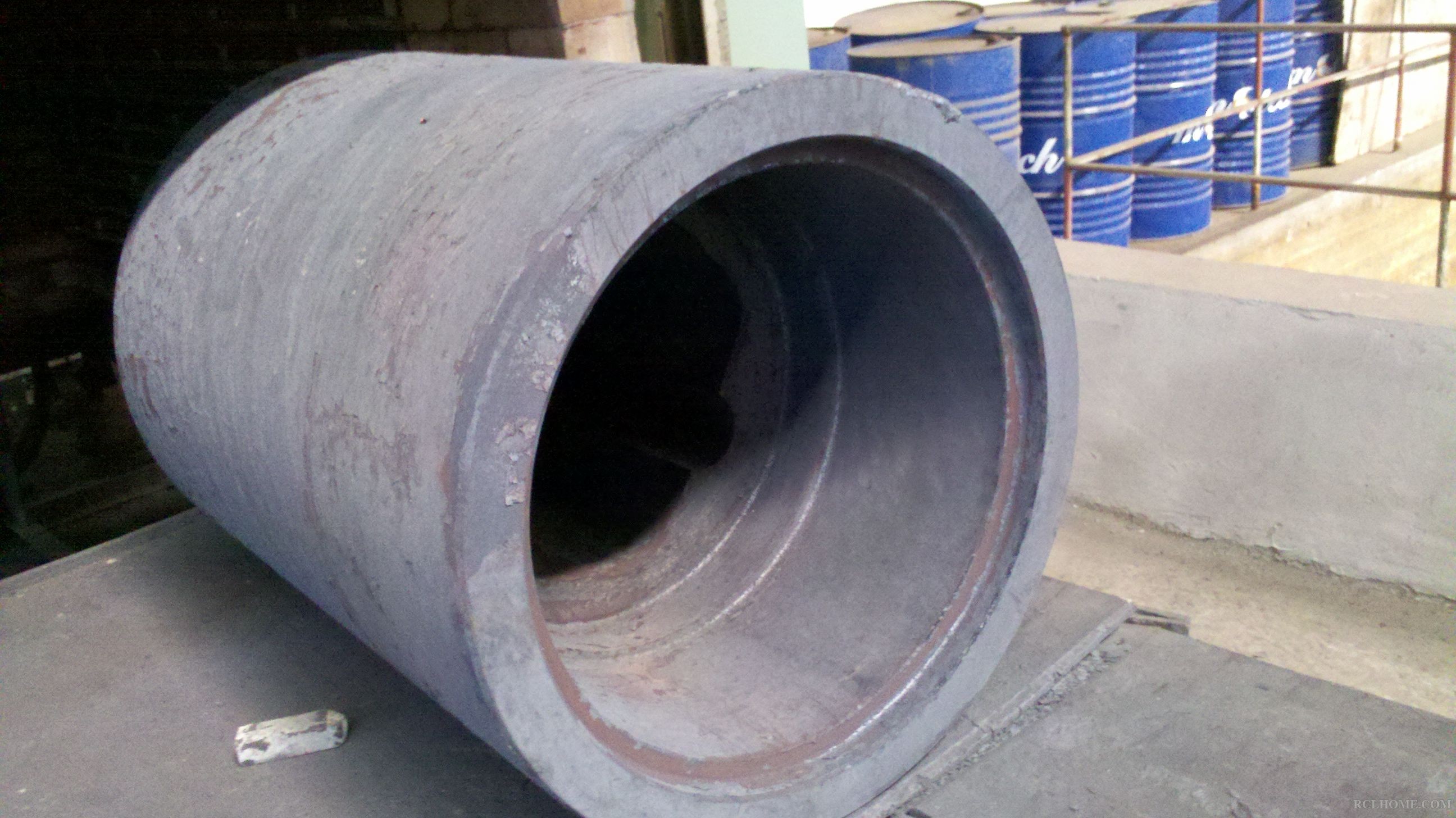

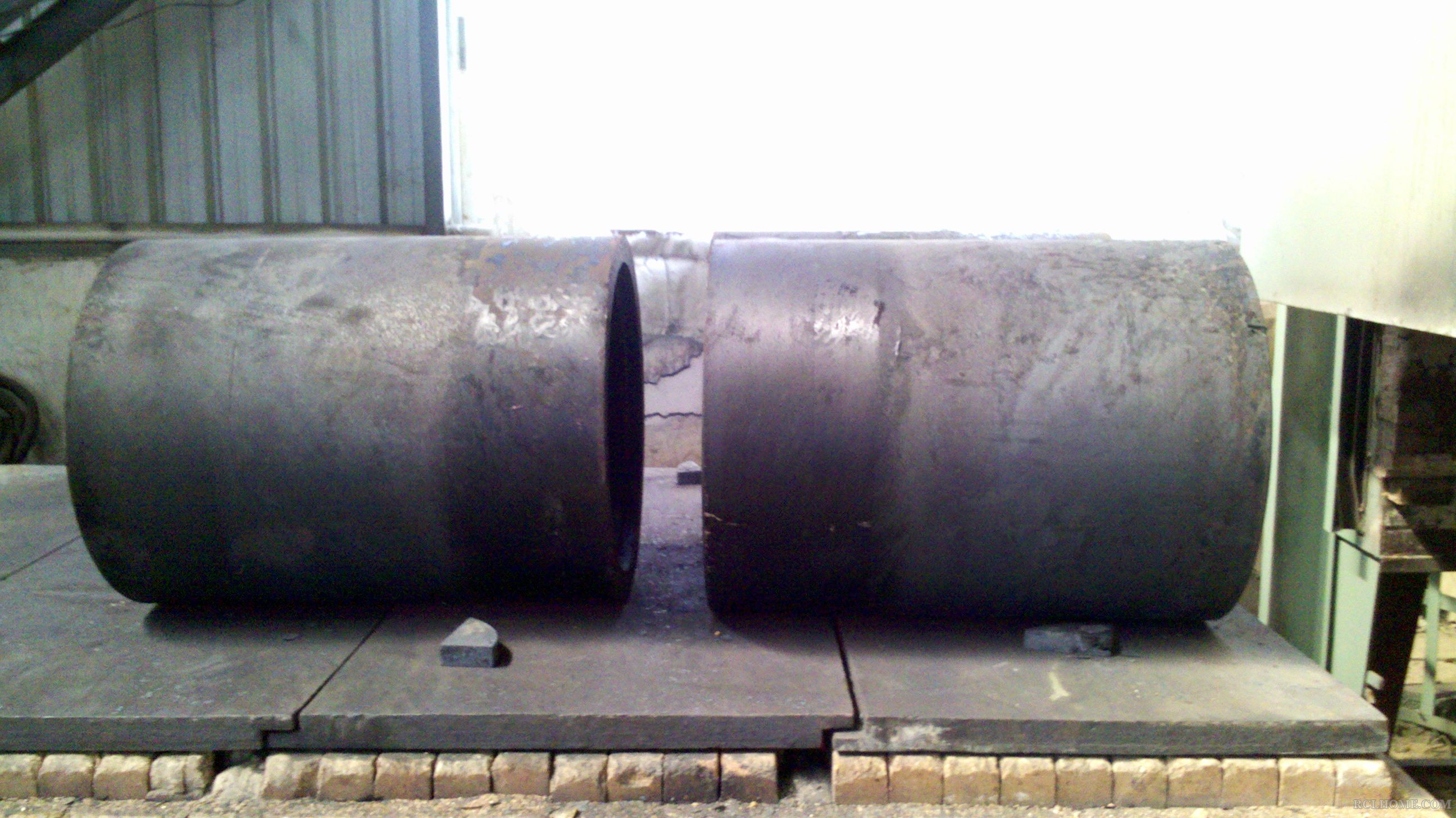

这个是淬火后的样子
这个是淬火后的样子

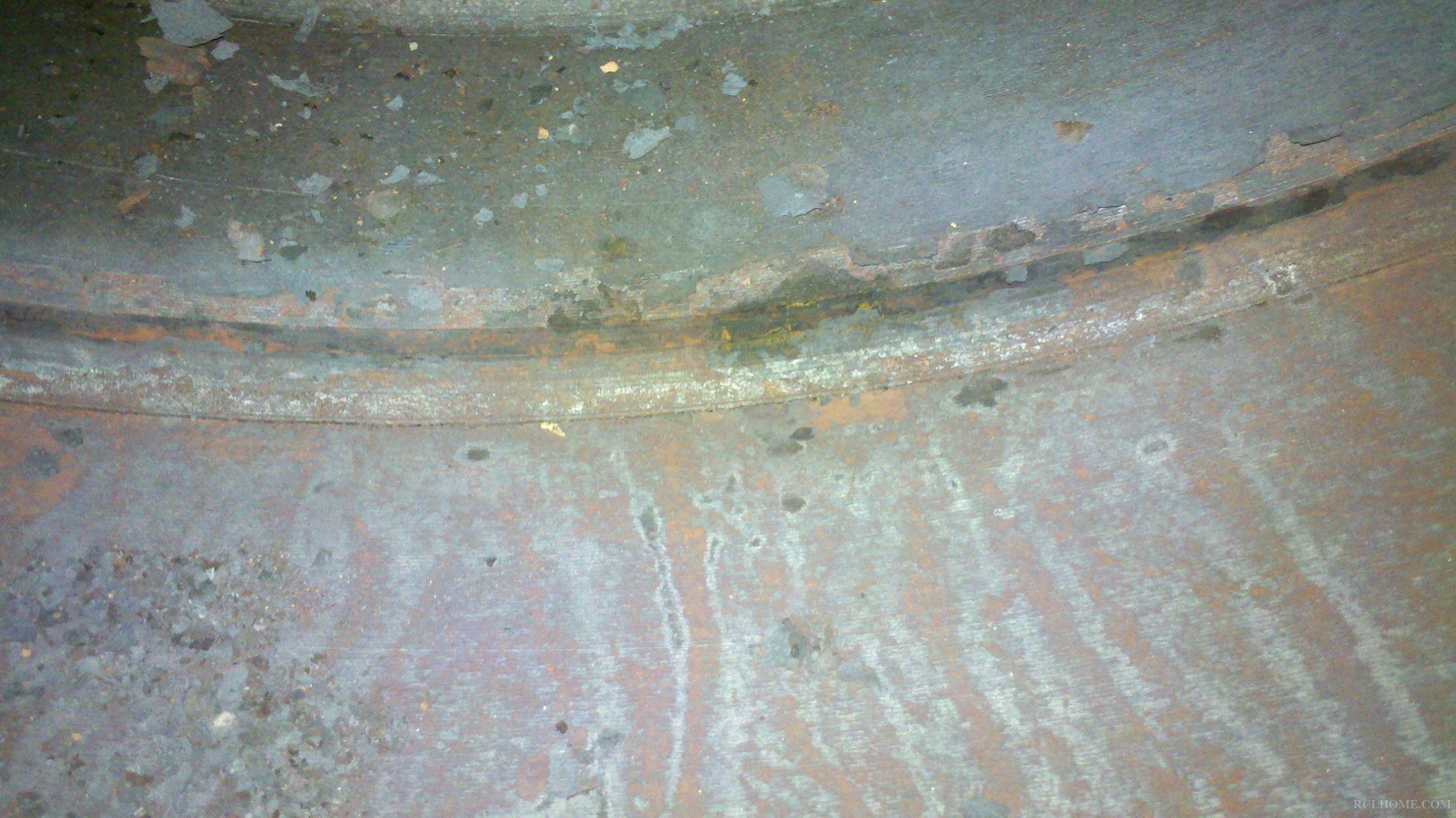

这就是裂纹..
这就是裂纹..

如果象你说的“裂纹无一例外都是在壁厚变化最大的地方出现的”,应该确定一下这个地方是否是应力集中处?

壁厚变化最大的地方就是应力最大的地方。

不知壁厚变化的部位是否加工成了圆弧过渡,建议加大R尺寸,减小此处的应力集中。
 楼主| 发表于 2013-6-5 21:22:35 | 显示全部楼层
霜月 发表于 2013-6-5 21:03
不知壁厚变化的部位是否加工成了圆弧过渡,建议加大R尺寸,减小此处的应力集中。 ...
{:soso_e127:}那个过渡弧度的R角太小了....

壁厚变化的部位就是第二幅图,外边颜色深浅变化的地方.

应避免成尖角。

发表于 2013-6-6 01:05:58 | 显示全部楼层
随风飘飘 发表于 2013-6-5 11:29
不知大家有没有补救措施?
看裂纹的深浅,深的话直接报废。浅的话,可考虑堆焊,磨平。

告诉你个土办法,也许会解决裂纹问题。
将石棉绳用耐火泥做粘结剂,围绕台阶处圆周固定。直接淬回火后清除。
下次如再处理类似的工件,一定要加大台阶处的圆角余量。
初步分析认为:是台阶处圆角余量不足,引起组织的不均匀而形成淬火裂纹。
