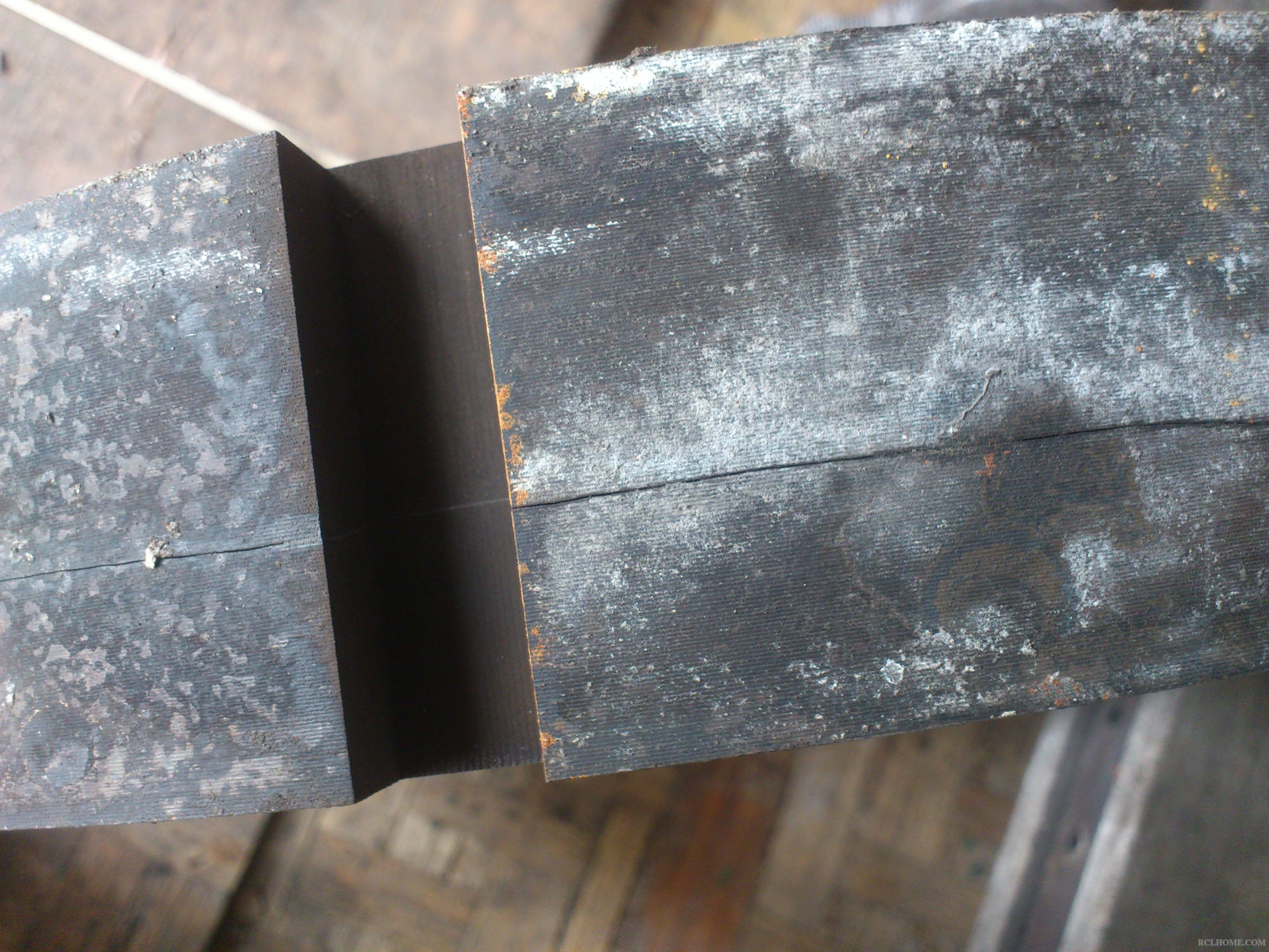

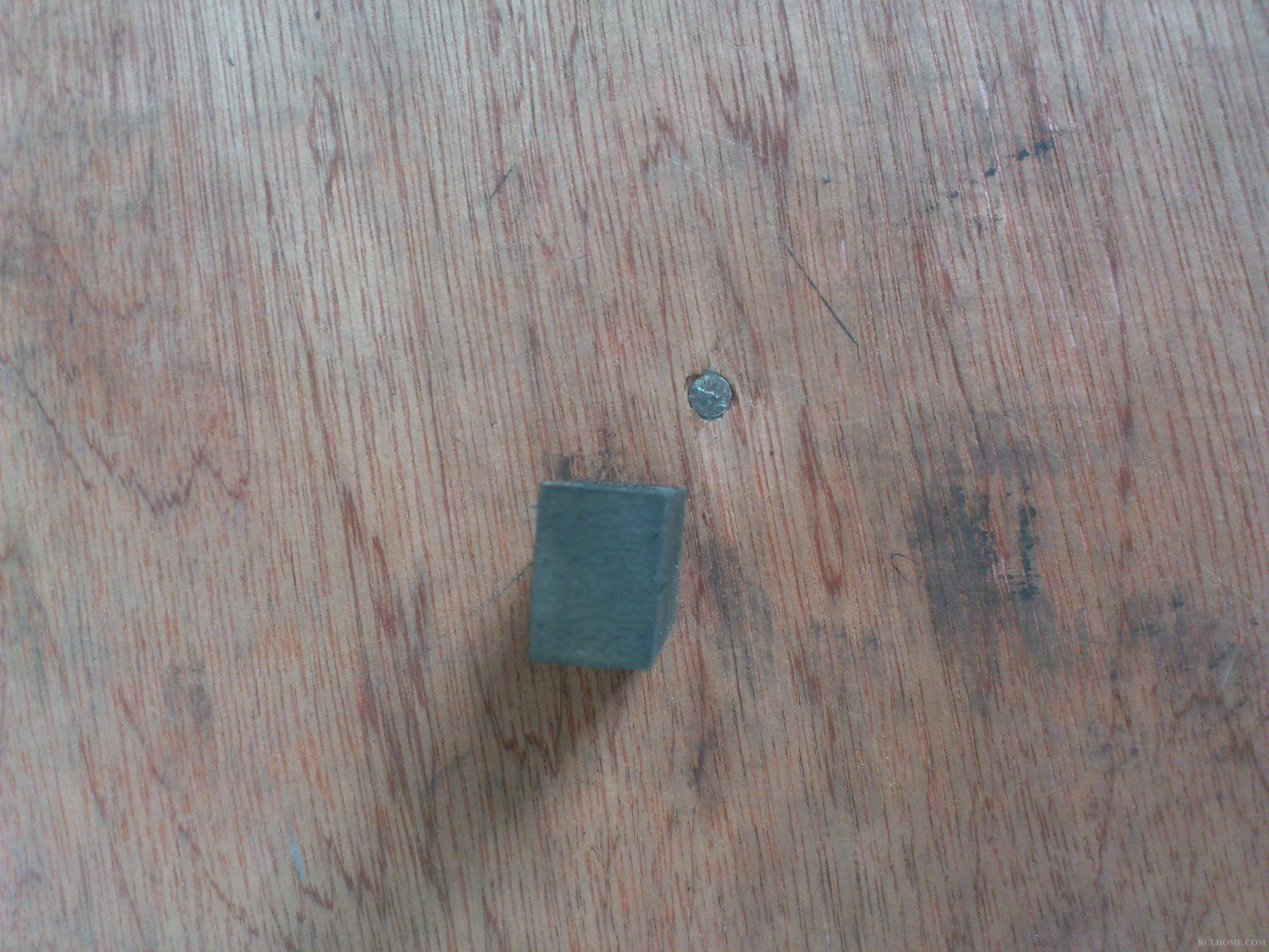

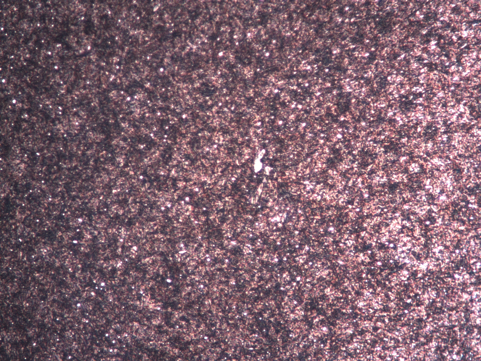

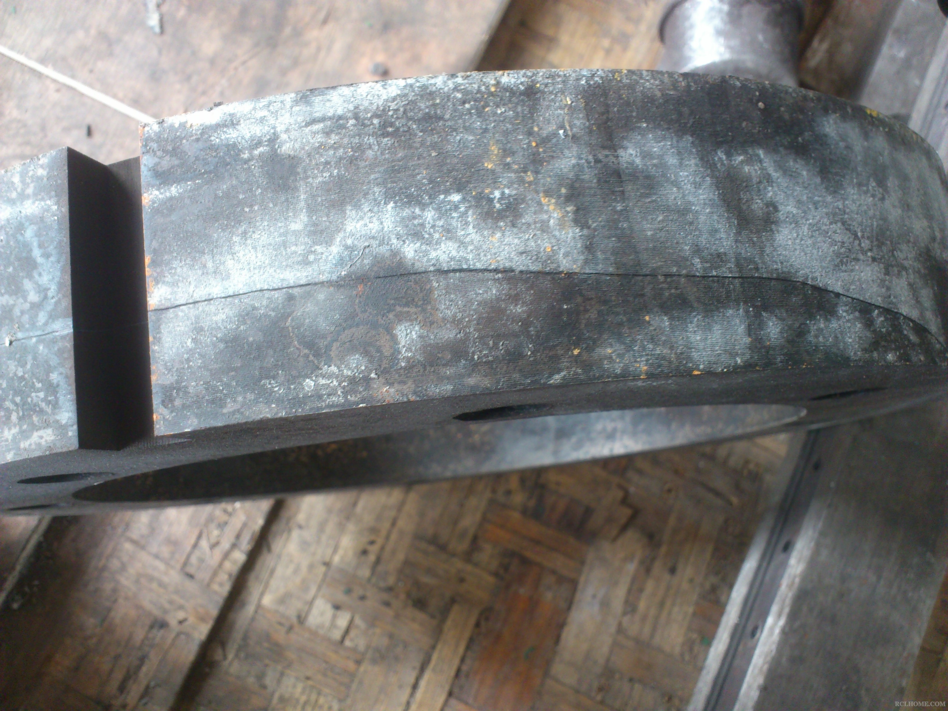

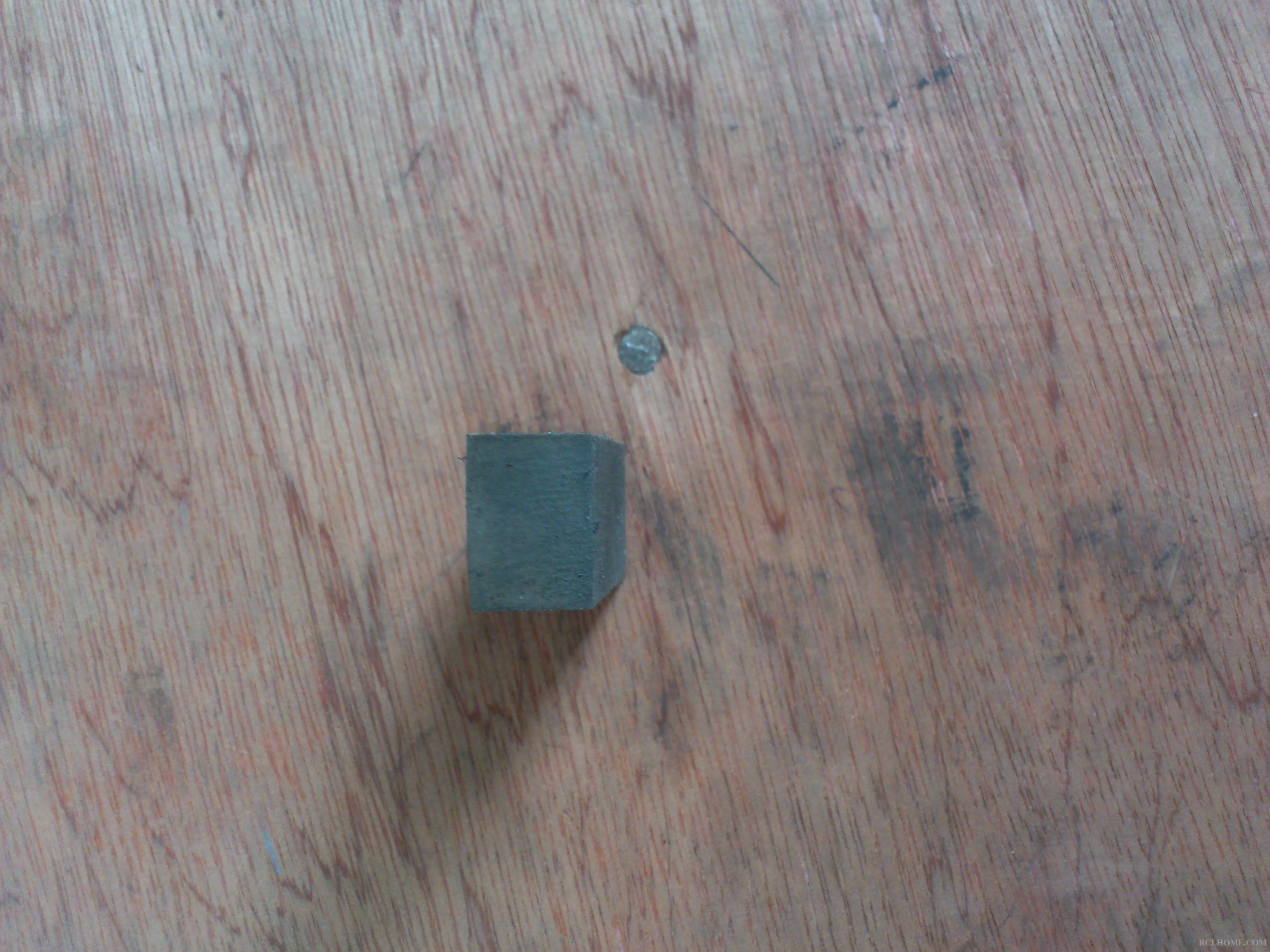

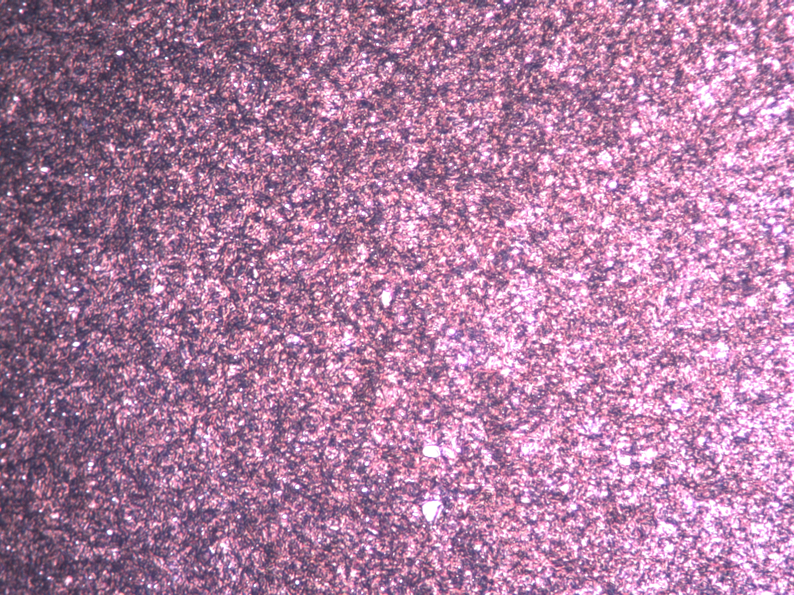

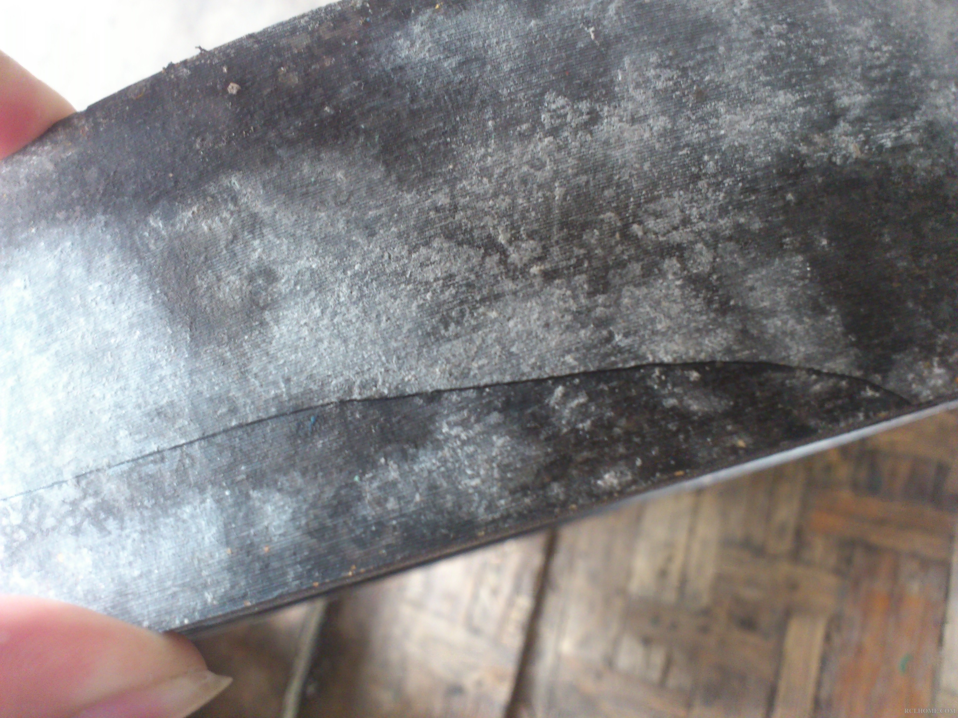

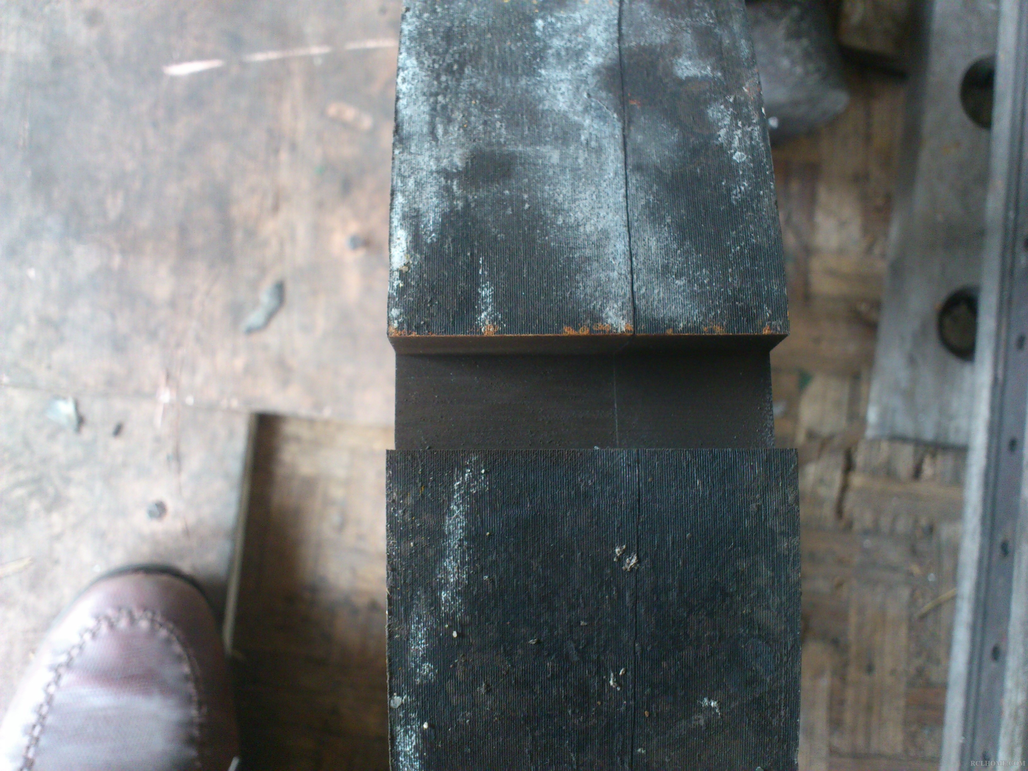

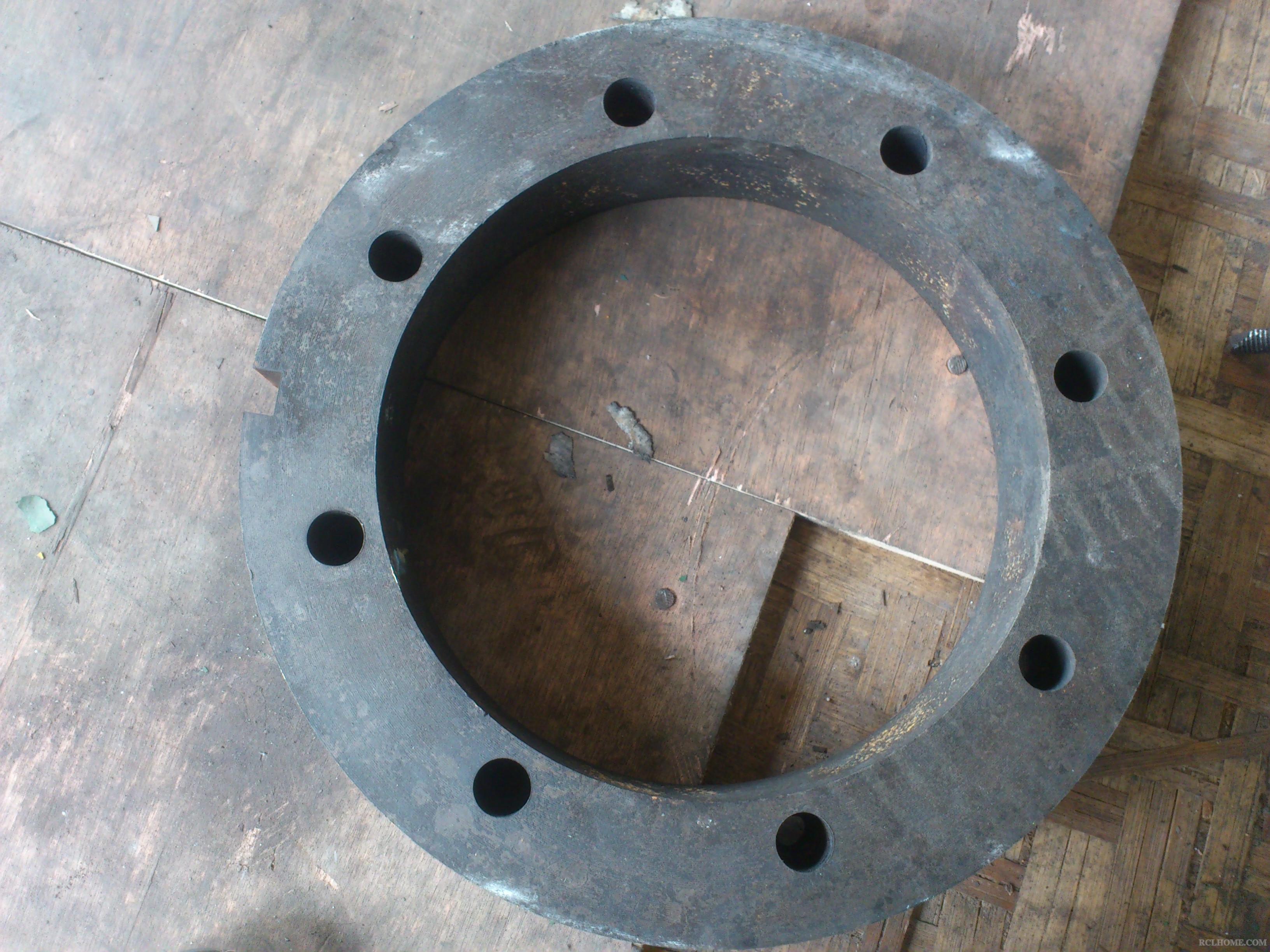

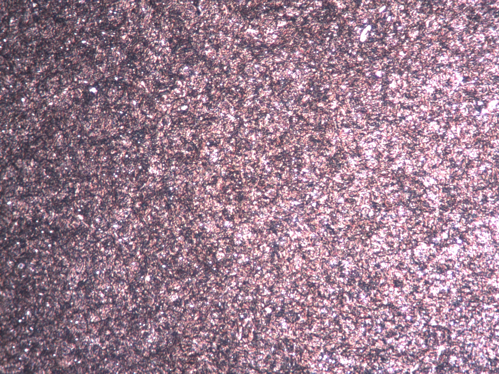

材料为9Mn2V,原材料检验过,符合验收标准,原材料未150棒材,锻制呈外圆315,厚度40的圆形刀,从选料看,锻打比也合适,经粗加工后,热处理,3次回火,在下道工序倍发现外圆、平面等多处开裂,外圆裂纹纵深20MM,平面裂纹呈直线状,较外圆裂纹要稍轻。从裂纹处取样,裂纹断口位置光滑,无絮状,或其它粗糙形状,做的金相图片如下,请帮忙分析一下,

发表于 2013-6-5 09:33:27 | 显示全部楼层
怎么没有裂纹处的图片啊
发表于 2013-6-5 09:38:45 | 显示全部楼层
做失效分析,最好能提供:
1,开裂零件的宏观照片,
2,断口的宏观照片
3,裂纹的金相照片
发表于 2013-6-5 09:40:23 | 显示全部楼层
裂纹分析,不是金相分析。
楼主还是宏观拍几张照片,然后裂纹处上几张微观照片。否则很难分析

发表于 2013-6-5 21:55:33 | 显示全部楼层
你不是切割试块了 试块的的金相组织呢 貌似是淬裂

 楼主| 发表于 2013-6-6 07:35:31 | 显示全部楼层
试块的金相组织见页首

试块的金相组织见页首
要裂纹两侧的组织 及裂纹形貌

 楼主| 发表于 2013-6-6 14:17:02 | 显示全部楼层
wqjtyx2012 发表于 2013-6-6 07:46
要裂纹两侧的组织 及裂纹形貌
做的金相就是裂纹处组织,宏观照片,裂纹宏观形貌,都有上传,请查阅

发表于 2013-6-6 14:38:40 | 显示全部楼层
如果裂纹两侧看不到脱碳,这个是淬火裂纹。如果有脱碳,是锻造原因。

发表于 2013-6-6 16:24:30 | 显示全部楼层
     根据您的金相图片观察,裂纹是沿晶界产生的。这与淬火加热温度(是否过热)有关。看一看晶粒度是几级?具体加热温度是多少?

 楼主| 发表于 2013-6-7 08:40:31 | 显示全部楼层
伯龙马 发表于 2013-6-6 16:24
根据您的金相图片观察,裂纹是沿晶界产生的。这与淬火加热温度(是否过热)有关。看一看晶粒度是几级 ...
晶界不清晰

 楼主| 发表于 2013-6-7 08:44:44 | 显示全部楼层
从金相图片看,晶界并不清晰,淬火温度,现在无法从生产中得到真实数据,请问从此金相图上是否可以看到组织过热?
死并不可怕,孤独的活着才让人毛骨悚然!
发表于 2013-6-7 10:14:21 | 显示全部楼层
hangwen 发表于 2013-6-7 08:44
从金相图片看,晶界并不清晰,淬火温度,现在无法从生产中得到真实数据,请问从此金相图上是否可以看到组 ...
总感觉有疑问:
1. 金相图片上,没有明显的裂纹分布状态。是否未进行裂纹的截面取样。
2. 显微镜的光源是否是斜向照明。
发表于 2013-6-7 10:17:05 | 显示全部楼层
吉祥如意 发表于 2013-6-7 10:14
总感觉有疑问:
2. 显微镜的光源是 ...
从图片上看,应该是裂纹附近取样的。或者是在裂纹处取样的,但是拍照的地方离裂纹太远了
发表于 2013-6-7 10:31:25 | 显示全部楼层
落水残阳 发表于 2013-6-7 10:17
从图片上看,应该是裂纹附近取样的。或者是在裂纹处取样的,但是拍照的地方离裂纹太远了 ...
所以,裂纹的取样部位有问题,没有暴露更多的细节。一定要取裂纹的横断面。

 楼主| 发表于 2013-6-7 16:29:26 | 显示全部楼层
吉祥如意 发表于 2013-6-7 10:31
所以,裂纹的取样部位有问题,没有暴露更多的细节。一定要取裂纹的横断面。 ...
金相做的就是裂纹处的组织啊,裂纹断口,只是手机拍的,试样裂纹断面那么小,手机拍不了那么近的,下次换单反吧

 楼主| 发表于 2013-6-7 16:32:04 | 显示全部楼层
总感觉有疑问:
2. 显微镜的光源是 ...
我 理解你的意思了,因裂纹太深,切的样品,切下来后就自动分为两半,去其中一半做的金相腐蚀,谢谢。

 楼主| 发表于 2013-6-7 17:01:58 | 显示全部楼层
要裂纹两侧的组织 及裂纹形貌
就是裂纹两侧的组织,裂纹形貌见宏观图

发表于 2013-6-7 17:09:06 | 显示全部楼层
hangwen 发表于 2013-6-7 17:01
就是裂纹两侧的组织,裂纹形貌见宏观图
在图片里怎么没看到裂纹呢?你看看论坛里裂纹的金相组织是怎么样的哦
发表于 2013-6-7 18:45:08 | 显示全部楼层
hangwen 发表于 2013-6-7 16:29
金相做的就是裂纹处的组织啊,裂纹断口,只是手机拍的,试样裂纹断面那么小,手机拍不了那么近的,下次换 ...
我说的恰恰是金相试样的必须是裂纹的横截面。
宏观的裂纹非常明显,可是你做的金相图片的裂纹哪里去了。所以,试样的取位有问题。
发表于 2013-6-7 18:46:26 | 显示全部楼层
hangwen 发表于 2013-6-7 16:32
我 理解你的意思了,因裂纹太深,切的样品,切下来后就自动分为两半,去其中一半做的金相腐蚀,谢谢。 ...
裂纹再深也要取样正确。在未裂穿的部位重新取。
签到天数: 32 天
43
428
1212
1212
 楼主| 发表于 2013-6-8 10:39:29 | 显示全部楼层
好吧,我理解你的意思了
死并不可怕,孤独的活着才让人毛骨悚然!
签到天数: 5 天
1134
4350
4350
发表于 2013-6-8 10:41:25 | 显示全部楼层

重新腐蚀一下,看看晶粒度才可以判定是否过热?
发表于 2013-6-8 10:51:57 | 显示全部楼层
照楼主的意思裂纹已经变成断口了。
如果不具备断口分析能力,仅就裂纹末端看金相,很可能也是没结果的。

 楼主| 发表于 2013-6-9 13:19:16 | 显示全部楼层
吉祥如意 发表于 2013-6-8 11:15
要综合分析。金相检验数据仅是一个方面。
现又查到一些数据。热处理工艺安排的是750度保温40分钟,880度保温90分钟,淬油,200回火3次,就此工艺,是否合理?
死并不可怕,孤独的活着才让人毛骨悚然!
发表于 2013-6-9 13:47:32 | 显示全部楼层
hangwen 发表于 2013-6-9 13:19
现又查到一些数据。热处理工艺安排的是750度保温40分钟,880度保温90分钟,淬油,200回火3次,就此工艺, ...
感觉工艺上还是存在问题。因为,对此钢种不熟悉。
个人认为:回火温度有问题。
