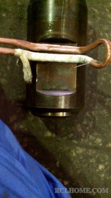

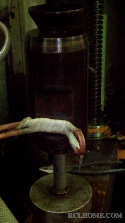

这是我做的感应器,要干这个图的平面,没有导磁体,加热效果不好,温度没有起来,大家帮看看感应器做的没问题吧,是否需要导磁体,那导磁体放在哪个位置,请教大家。

发表于 2013-6-5 10:09:04 | 显示全部楼层
感应器没问题,必需加导磁体
没办法啊,就这条件,平面的宽度是60,长度150,我单独做的喷水管。请问导磁体加在哪、是2条腿都加吗,还是只加一条腿上。我们没有导磁体,龟山版主能送我几块吗?我是把圆管锤成10个宽的了,厚度3个左右,加热温度起不来,微红。

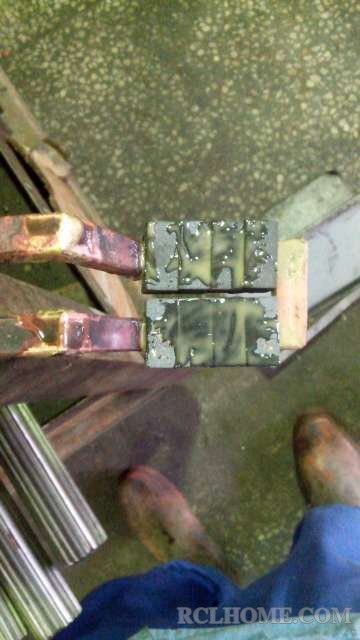

龟山版主,我应该选用铁氧体导磁体吧,10个槽口的,长60左右的就行。

发表于 2013-6-5 14:16:45 | 显示全部楼层
频率太高了,用铁氧体,徐州的也行,我这里没有,你可到厂家订做,但你的感应器做的不规则,恐怕不好装,

现在急等着干活,不好装就只有修修了。是2根极都装还是只装一根?
发表于 2013-6-5 16:11:29 | 显示全部楼层
装两根好点。这个频率不能用硅钢片

我刚已经和徐州的厂家联系了下,自己先买点应急。龟山版主,那我的感应器是不是要重新作啊,导磁体的槽口是10个的,槽口深6个,我是不是要用10乘10的方管重新做感应器呢?
发表于 2013-6-5 16:49:36 | 显示全部楼层
按你订的导磁体应该用10*6的方铜管做,10对工件,用10*8,10*10也行吧。效率低点。

 楼主| 发表于 2013-6-5 16:56:37 | 显示全部楼层
我们只有10乘10的铜管,感应器的形状还是我原先做的那样吧,需要改动吗?看他们的导磁体有一个角是坡度的,我装的时候有坡度的相对还是都向外?

发表于 2013-6-5 16:59:33 | 显示全部楼层
一般是靠工件有倒角

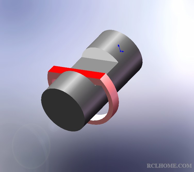

发表于 2013-6-5 18:41:58 | 显示全部楼层
实在不行的话,直接圆环感应器试试,套在工件上,靠近平面部分的感应器为直的,贴近工件,其余地方则远离

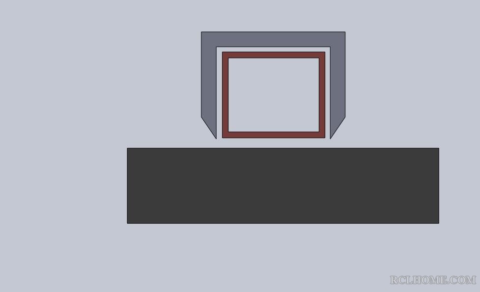

发表于 2013-6-6 00:16:46 | 显示全部楼层
感应器作功太粗糙,可选用方管,导磁体作成;凸'型放在感应器中间

 楼主| 发表于 2013-6-6 08:55:18 | 显示全部楼层
回25楼,该零件的外圆也要硬度的,目前外圆硬度已经达标,就是平面没干起来。

 楼主| 发表于 2013-6-6 09:03:41 | 显示全部楼层
回27楼,他们没有T型的导磁体啊,导磁体这样放置不就搭感应器的2个腿了?这样可以吗?我在想选的U型的导磁体,2条腿都放置的话,感应器的2条腿的间距就大了,感应器可能就不能做成U型了,可能要做成口型了,这样感应器移动淬火后的过渡区就更大了。

发表于 2013-6-7 10:08:56 | 显示全部楼层
兰雪仁(lanxueren)的方法利用了圆环效应,可不加导磁体,但两边要避让一下。

发表于 2013-6-8 07:18:47 | 显示全部楼层
喜欢上岸的鱼 发表于 2013-6-5 16:56
我们只有10乘10的铜管,感应器的形状还是我原先做的那样吧,需要改动吗?看他们的导磁体有一个角是坡度的, ...
导磁体那个角度的用处是,感应器自带喷水时,装在靠喷水孔的那一边。

421
发表于 2013-6-8 18:26:12 | 显示全部楼层
龟山淬火 发表于 2013-6-7 10:08
兰雪仁(lanxueren)的方法利用了圆环效应,可不加导磁体,但两边要避让一下。 ...
设备功率肯定是不满足的,但是也应该可以将就干吧

 楼主| 发表于 2013-6-8 20:48:07 | 显示全部楼层
感应器已经做好了,我头一回用导磁体,见识到导磁体的威力了,加热速度好快啊。淬火硬度55-60度,满足要求了。我还特意把感应器冷却水开的特别大,生怕导磁体裂了。谢谢大家给我补课,特别谢谢龟山版主的指点,也谢谢大家的提醒。
