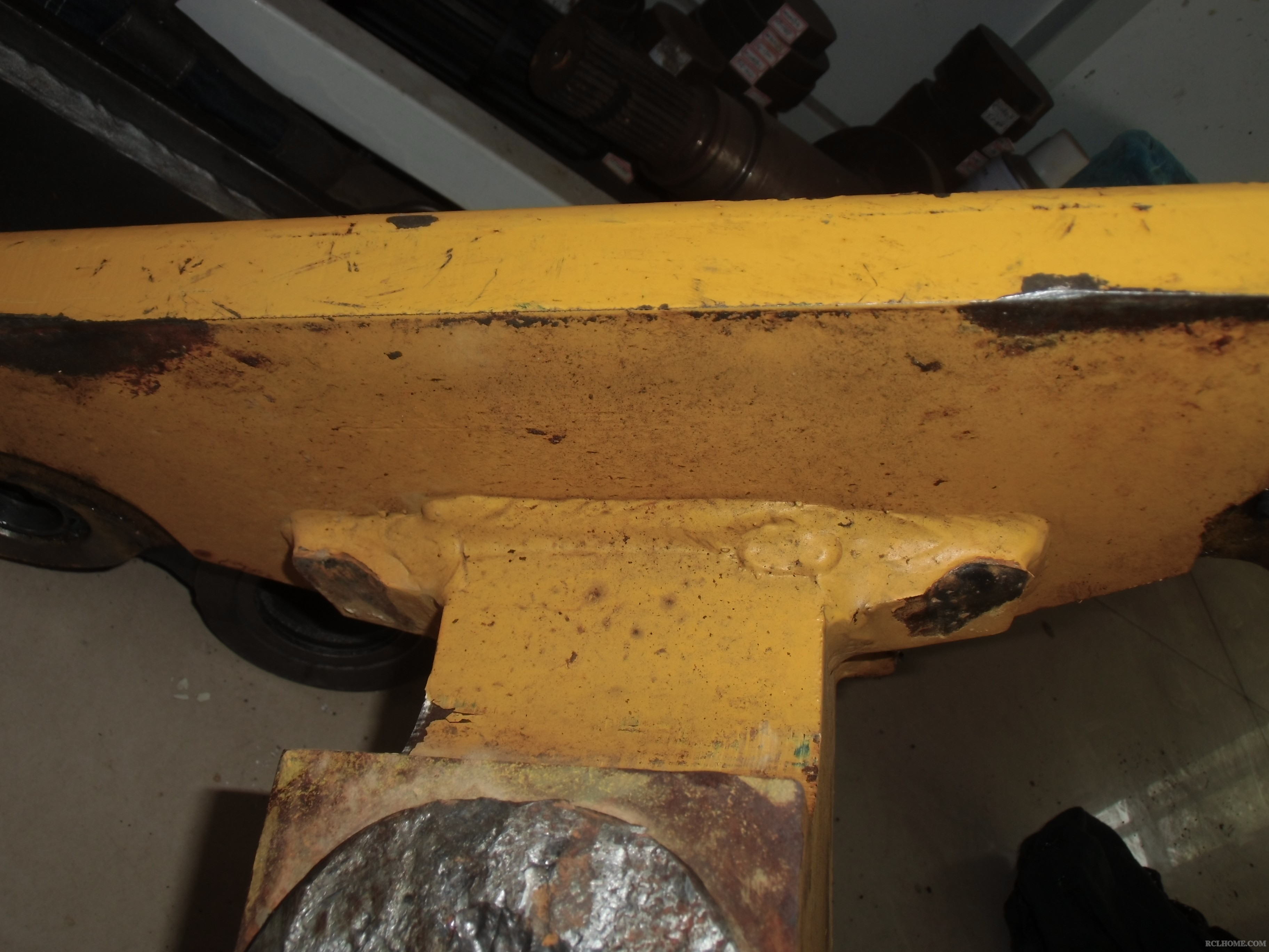

这个断口大家怎么看

工件是怎样的服役状态?
发表于 2013-6-7 12:34:01 | 显示全部楼层
基本信息太少了,瞎说都难。
发表于 2013-6-7 18:20:05 | 显示全部楼层
这断口放了多久的啊?是不是遭到严重破坏?
从现场拿来就这样啊  反正具体咋弄的 使用方 也没说明白

所以因为 发表于 2013-6-7 12:24
工件是怎样的服役状态?
工作600小时 就断裂了 转向架
发表于 2013-6-8 07:36:48 | 显示全部楼层
wqjtyx2012 发表于 2013-6-7 23:06
工作600小时 就断裂了 转向架
金相和硬度是怎样的?

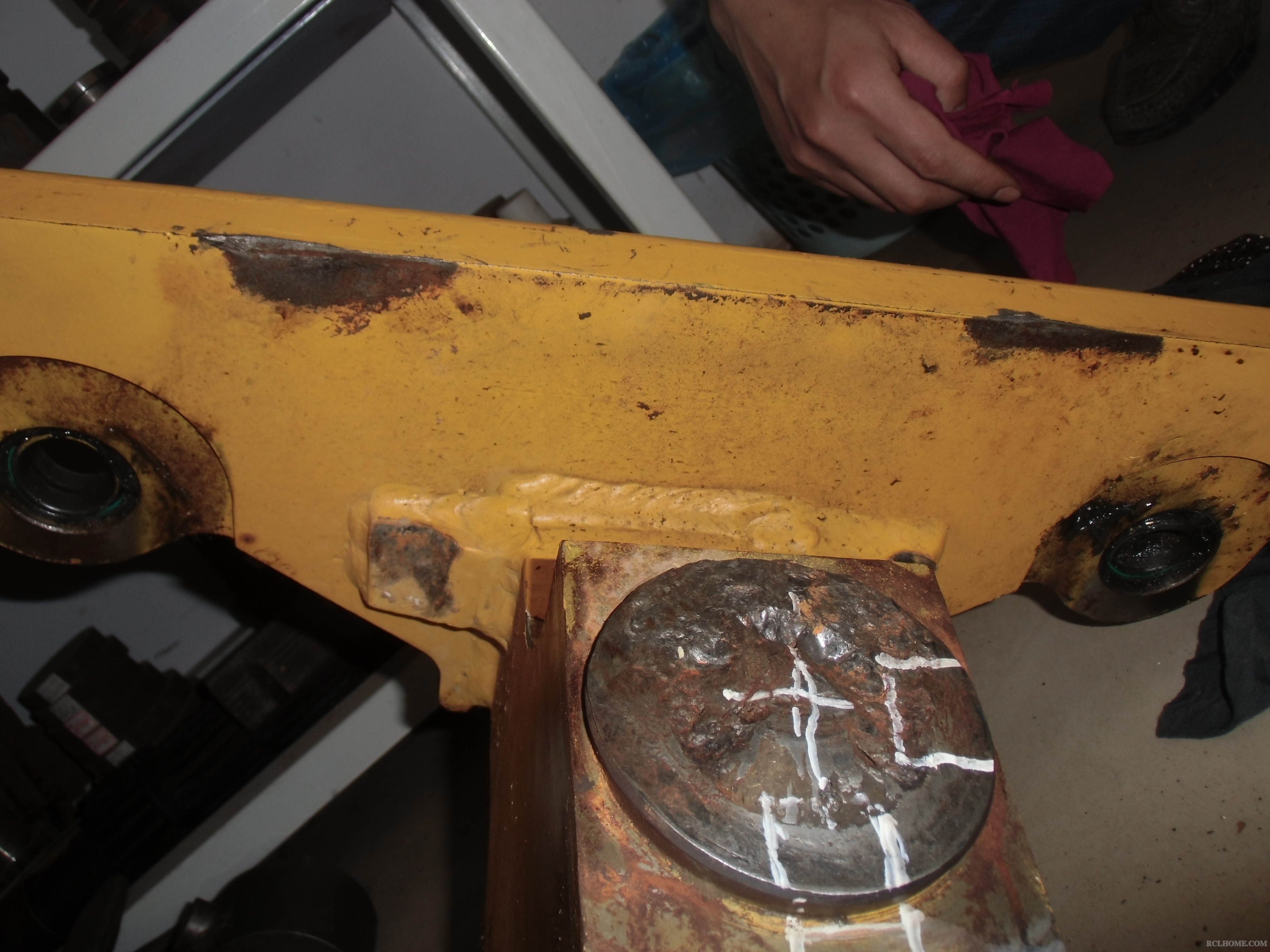

所以因为 发表于 2013-6-8 07:36
金相和硬度是怎样的?
原材料                       硬度 HBS 101
发表于 2013-6-8 07:43:44 | 显示全部楼层
wqjtyx2012 发表于 2013-6-8 07:40
原材料                       硬度 HBS 101
什么材料?没有热处理要求?
发表于 2013-6-8 08:14:38 | 显示全部楼层
后续情况怎样了?这个失效分析真是难。。

 楼主| 发表于 2013-6-8 11:28:03 | 显示全部楼层
所以因为 发表于 2013-6-8 07:43
什么材料?没有热处理要求?
Q235B 钢板直接加工的 木有经过热处理 原材料状态
发表于 2013-6-8 11:38:00 | 显示全部楼层
从不很清晰的断口估计是:材料的强度不足造成的开裂。可以纵向取个金相试样,看看形变的情况。

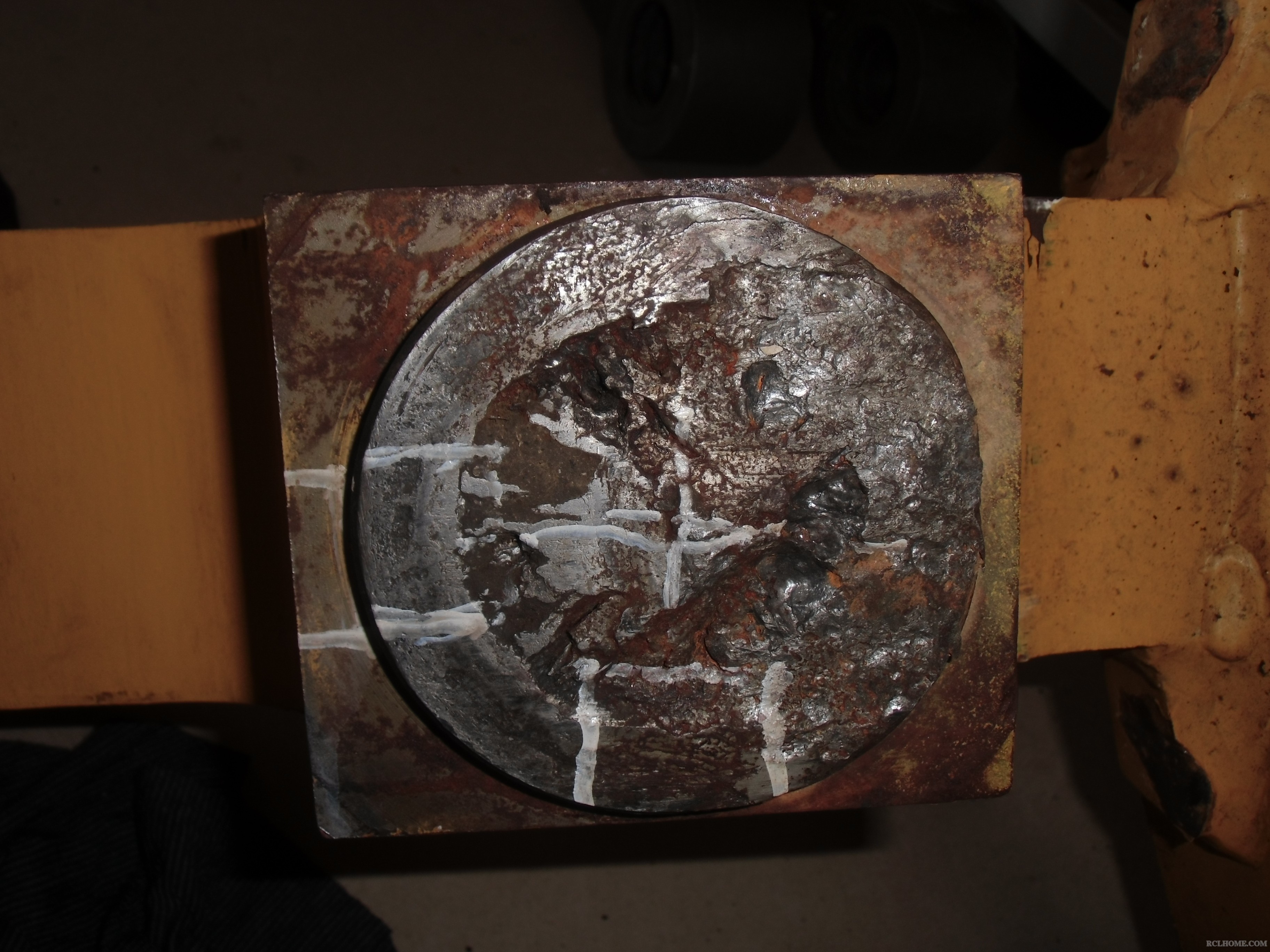

发表于 2013-6-8 11:41:00 | 显示全部楼层
断口处有没有应力集中处(台阶)?
发表于 2013-6-8 19:49:34 | 显示全部楼层
所以因为 发表于 2013-6-8 11:41
断口处有没有应力集中处(台阶)?
如果强度值低,其他的原因已经无足轻重了。
发表于 2013-6-9 08:15:25 | 显示全部楼层
此产品没有经过热处理,不是热处理的问题,可以考虑材料的因素。
