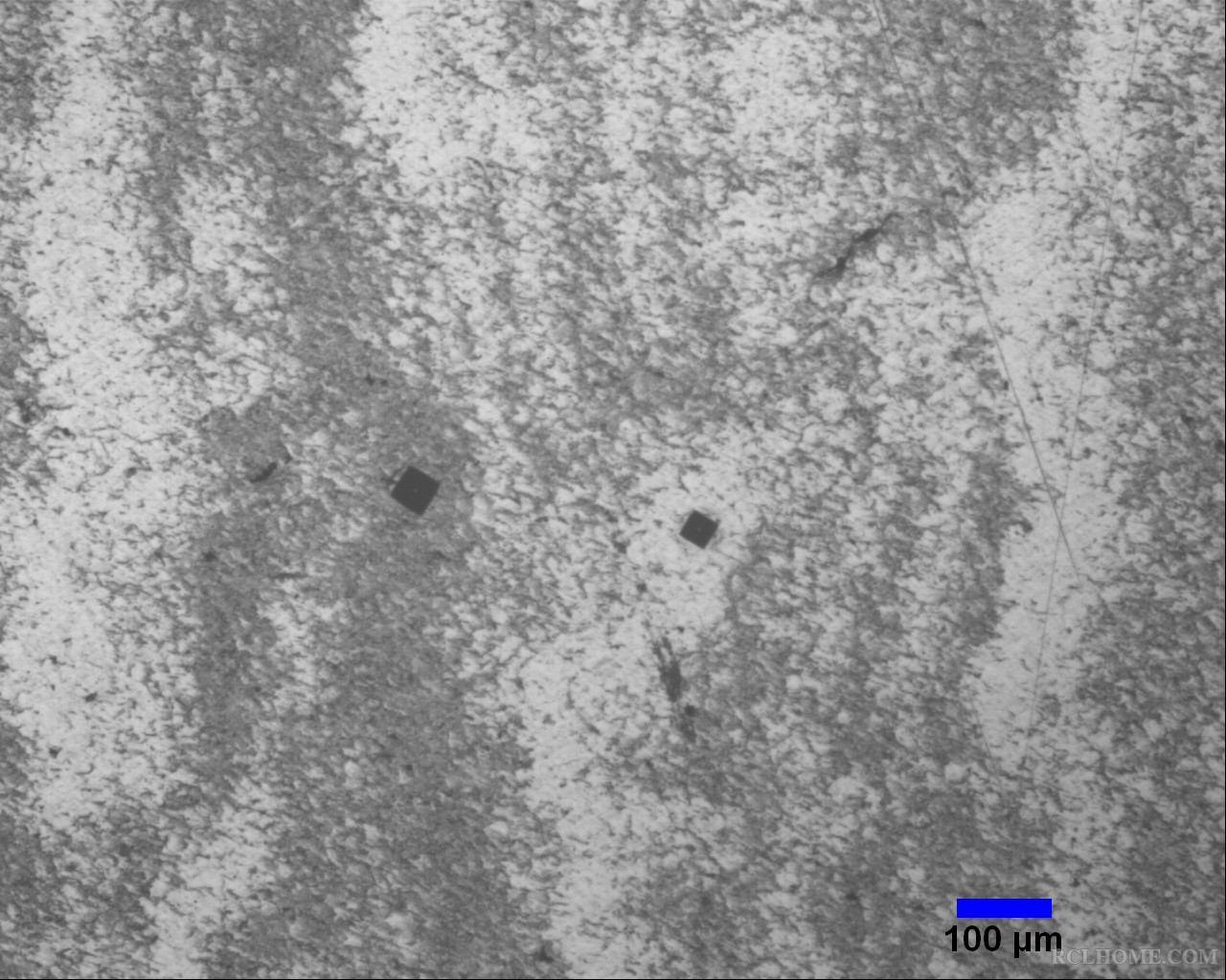

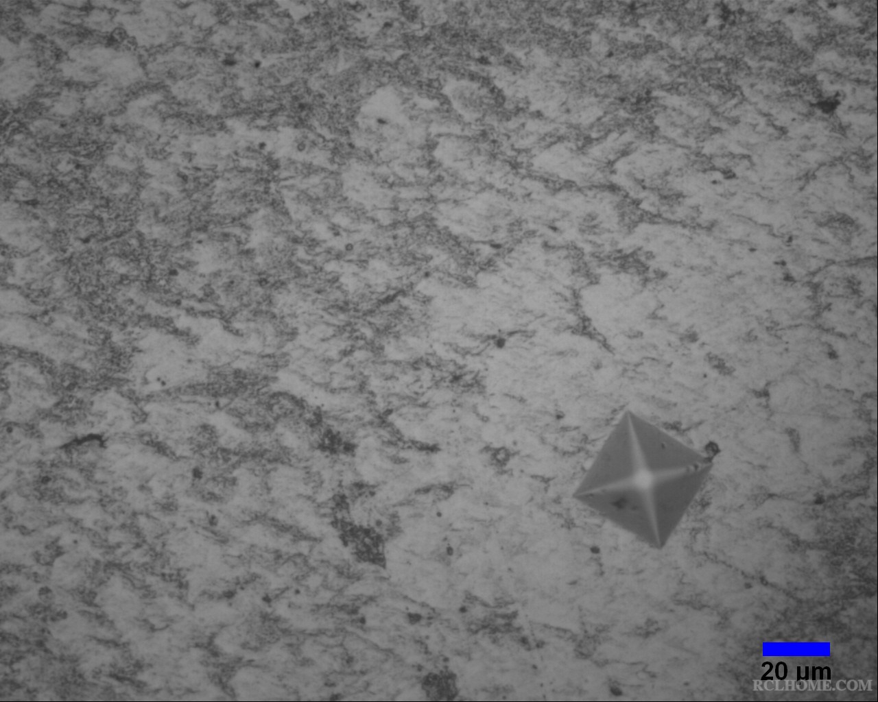

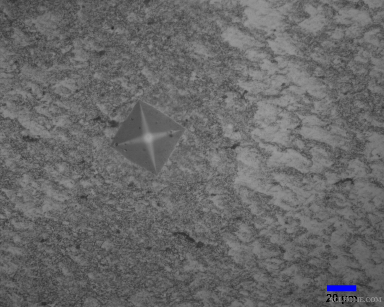

图上两图500X分别是什么组织,HV硬度像差那么大,渗碳前组织应该是什么样??

原材料化学成分偏析

请注明:
1. 各图片的处理状态(渗碳前或渗碳淬火后);
2. 各图片拍摄的部位(表面组织或心部组织)。

我对图中不规则正方形星状物质比较感兴趣,不知为何物?
发表于 2013-6-5 19:50:36 | 显示全部楼层
铸钢偏析几乎都有的,你这就是偏析造成的。
应该是打显微硬度的痕迹。
