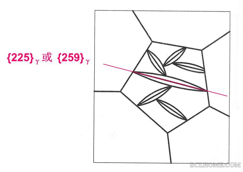

发表于 2013-6-6 13:30:12 | 显示全部楼层
个人觉得:
马氏体针长不等于 奥氏体晶粒度大小。
一个奥氏体晶粒内 能产生20多个马氏体 一般为3--5个。
在同样晶粒度的情况下 淬火温度过高的  马氏体针长。
 楼主| 发表于 2013-6-6 13:48:28 | 显示全部楼层
wqjtyx2012 发表于 2013-6-6 13:30
个人觉得:
马氏体针长不等于 奥氏体晶粒度大小。
QCT 262-1999上说,用初生的马氏体针长度来判断马氏体级别。
初生的马氏体是在一个奥氏体晶粒里的,不可能冲出这个晶粒。
次生的马氏体针可能会小。
