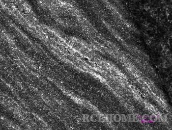

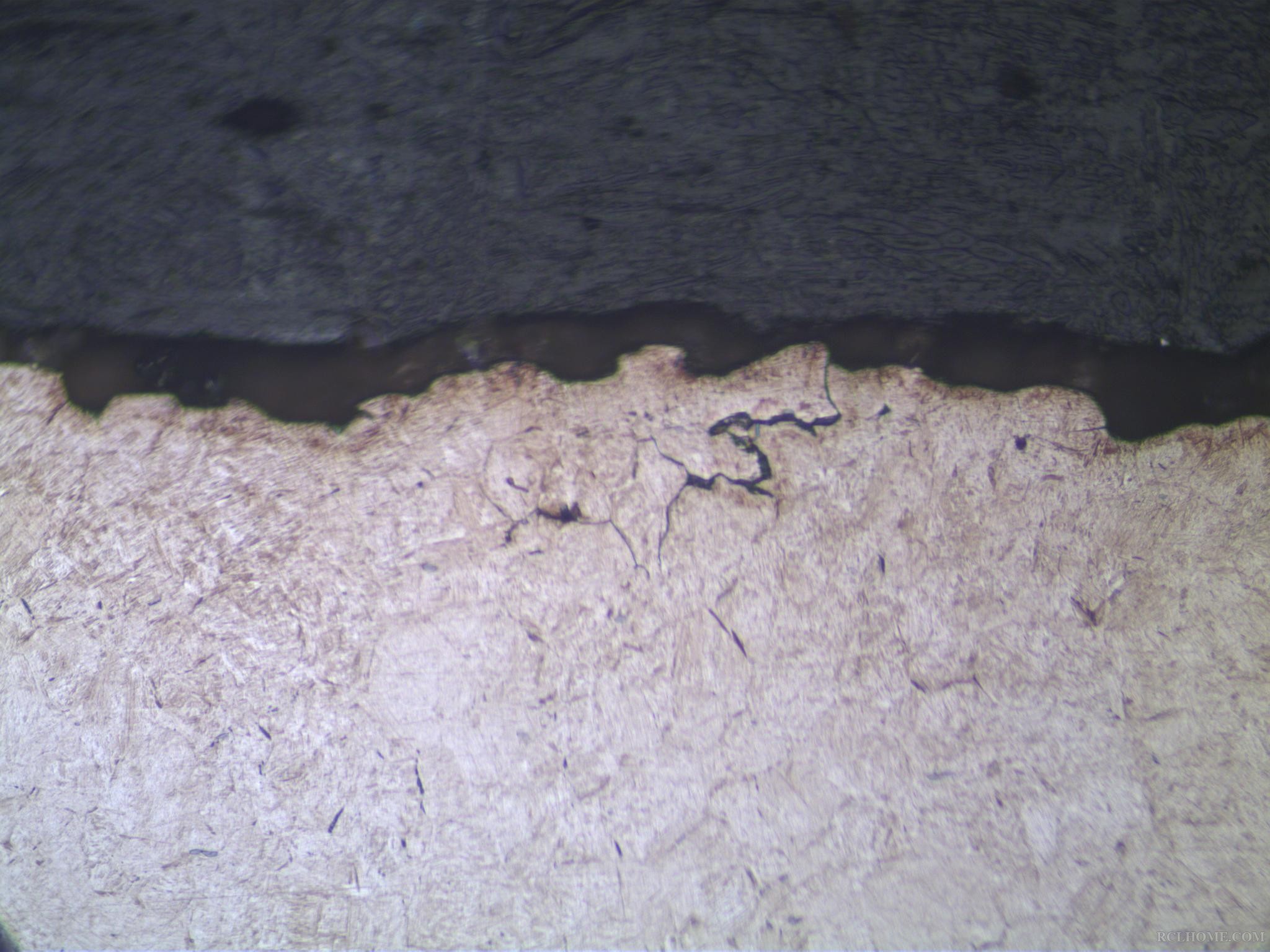

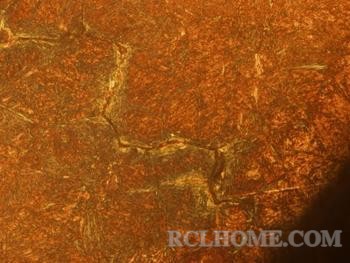

发表于 2013-6-6 15:09:50 | 显示全部楼层 |阅读模式
u=2496486174,1903627354&fm=23&gp=0.jpg u=1533735159,4145753320&fm=23&gp=0.jpg u=2376701976,1612646302&fm=23&gp=0.jpg

发表于 2013-6-6 16:40:05 | 显示全部楼层
各位能否介绍一下,图片中产生裂纹的原因及材质?{:soso_e181:}

发表于 2013-6-6 17:09:30 | 显示全部楼层
我的是65Mn高频淬火温度过高所致

发表于 2013-6-6 18:48:20 | 显示全部楼层
沿晶扩展,冷却裂纹?

发表于 2013-6-6 22:08:58 | 显示全部楼层
taofans 发表于 2013-6-6 16:17
这个也是的、、、
组织严重过热
签到天数: 351 天
164
1155
6306
6306
发表于 2013-6-6 22:11:16 | 显示全部楼层
原材料存在偏析  ,裂纹沿着晶界  标准的淬火裂纹(温度过高所导致)
发表于 2013-6-6 22:57:21 | 显示全部楼层
LZ第二图个人感觉不像是高频开裂的,大家觉得了?
发表于 2013-6-7 10:40:46 | 显示全部楼层
这个也是的、、、
可能不仅仅是淬火温度过高。还有其他的原因。这是典型的显微裂纹。

发表于 2013-6-8 22:13:38 | 显示全部楼层
第一张图中的裂纹怎么是黑色的呢?第二张图的裂纹较弯曲,不是淬火裂纹吧。感应淬火裂纹一般是直线尾部尖带弧度,第二张图拐了几个弯了。
发表于 2013-8-18 23:28:56 | 显示全部楼层
喜欢上岸的鱼 发表于 2013-6-8 22:13
第一张图中的裂纹怎么是黑色的呢?第二张图的裂纹较弯曲,不是淬火裂纹吧。感应淬火裂纹一般是直线尾部尖带 ...
第二张图淬火温度高。晶粒粗大。沿晶裂纹
不要为颜色纠结,放久点变黑蛮正常
