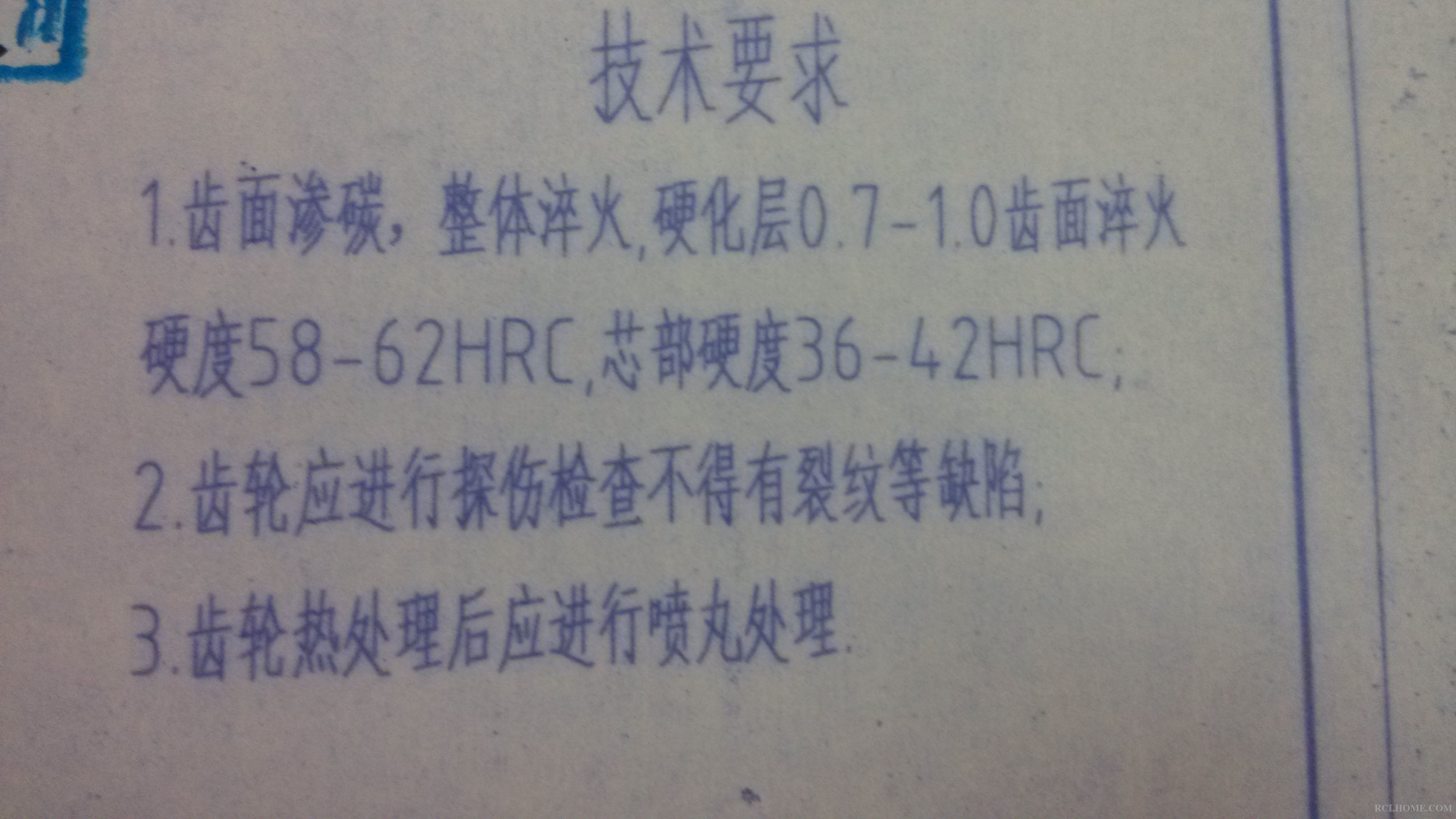

齿轮材料是18Cr2Ni4WA,渗碳淬火后的表面硬度要求是58~62HRC,心部硬度要求是36~42HRC,现在要求表面硬度不变提高心部硬度,要求淬火后冷处理再回火,请教具体工艺,所用时间是多少?

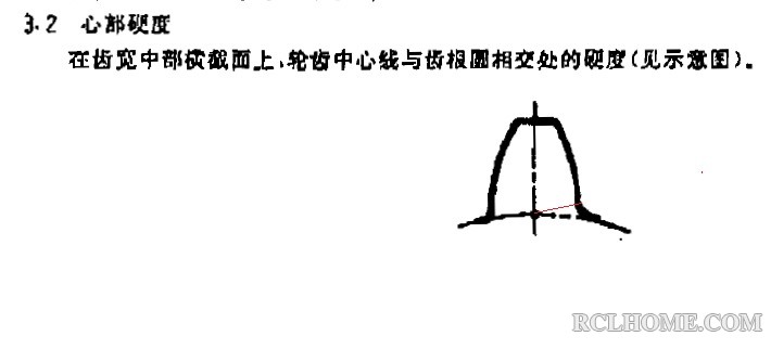

发表于 2013-6-8 14:23:37 | 显示全部楼层
1029455563 发表于 2013-6-8 14:15
模数时5,有计算公式么?
模数是5的话,齿轮心部硬度测量位置到最近的表面的距离是多少?下图红色直线的距离。
可以算给我吗?这需要一些齿轮参数计算方法来计算。有了这个距离,可按照材料的端淬曲线计算心部硬度。

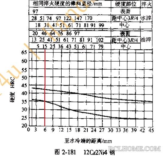

发表于 2013-6-9 09:22:16 | 显示全部楼层
心部硬度测量点距表面7毫米,相当于14毫米的圆棒淬火时的最中心硬度,到材料的端淬曲线去查,(没找到你说的18Cr2Ni4材料,借用12Cr2Ni4的曲线);
从图上红线可以看出,油淬情况下,直径15的圆棒,淬火后其中心硬度在35-42HRC之间,所以如果材料是12Cr2Ni4的话,正常淬火就可满足你现在36-42HRC的心部硬度要求。
你的材料含碳量还要高一些,心部硬度应该也会比35-42HRC略高一些。
