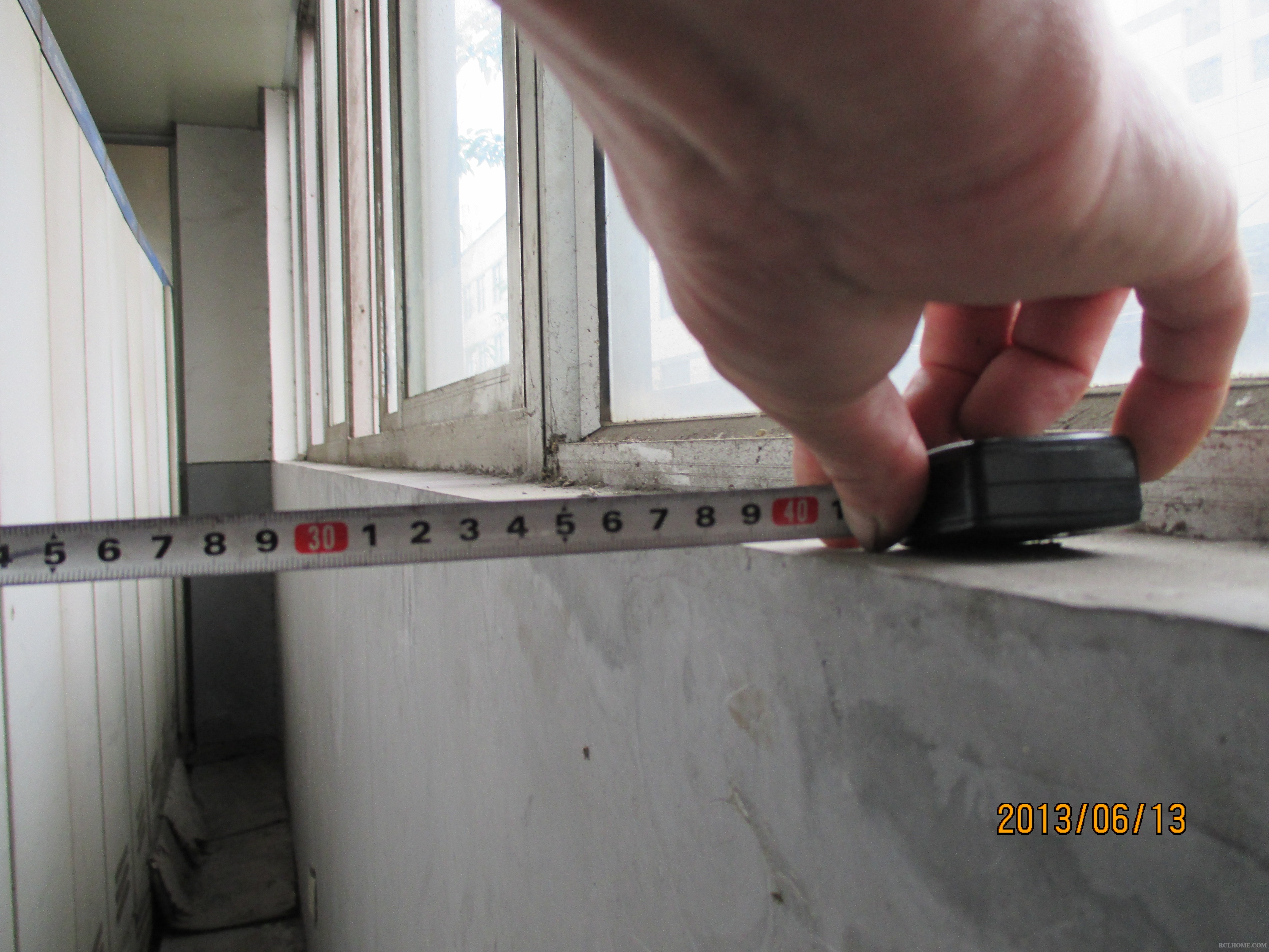

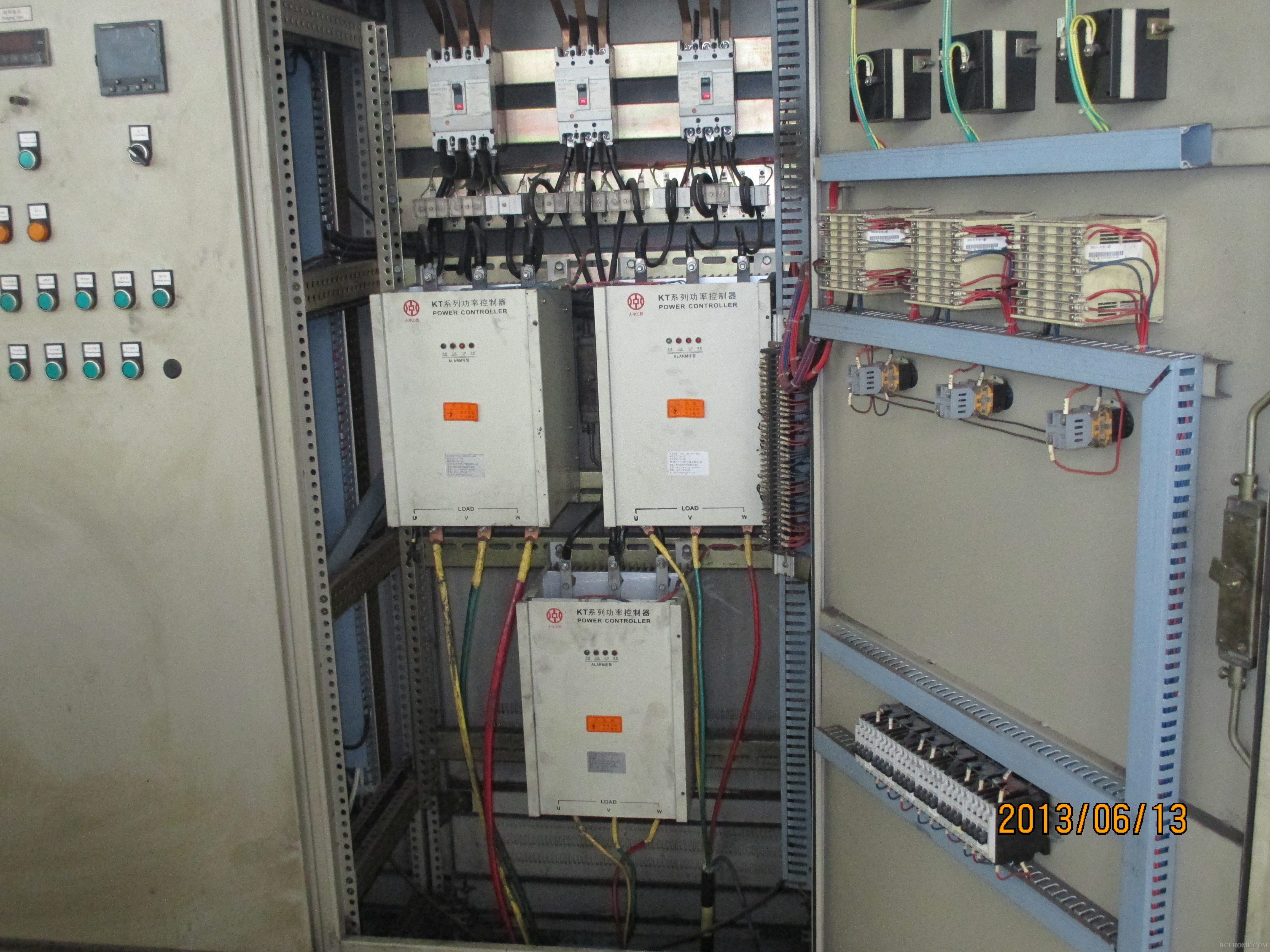

RT,有些是安装考虑,有些是经济考虑,有些人性化考虑,还有些是不是一开始就错啦???

发表于 2013-6-13 22:41:53 | 显示全部楼层
不知道,你的这个40CM是什么距离,适设备与墙壁的间距??
签到天数: 22 天
799
2453
2453
 楼主| 发表于 2013-6-13 22:46:48 | 显示全部楼层
嗯,设备与墙的距离是否有规定?那个40CM,设备后面门板都打不开
哦也
发表于 2013-6-13 22:48:24 | 显示全部楼层
这个就是设计缺陷了,木有考虑维修以及安全方面的情况!!

将控制柜搬到设备的左側,从最后一张图片上看应该有位置,起码不至于控制柜门打不开。

这个应该是设备布置不应该发生的失误,控制柜与墙壁间距至少能保证人可以通过,门可以打开。

应该选择在1500毫米比较合适。
